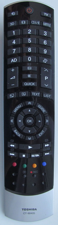

GILZA писал(а):
как с пульта можно отключить таймер?
на пультах обычно кнопки бывают что то вроде "Sleep" или "Timmer".
Фото пульта выложить сможете?

4906496.png [ 213.18 КБ | Просмотров: 3407 ]

GILZA писал(а):
пару раз успевали в настройках выйти на таймеры-видим что включены и идёт стрелка как на часах
плохо дело... :(
на пульте не видно кнопок именно для Слип-таймера...
Если по-хорошему то общий сброс как нибудь сделать, но это не автомагнитола- кнопочки специальной нету. Видимо придется вам в сервис-центр обратиться...
