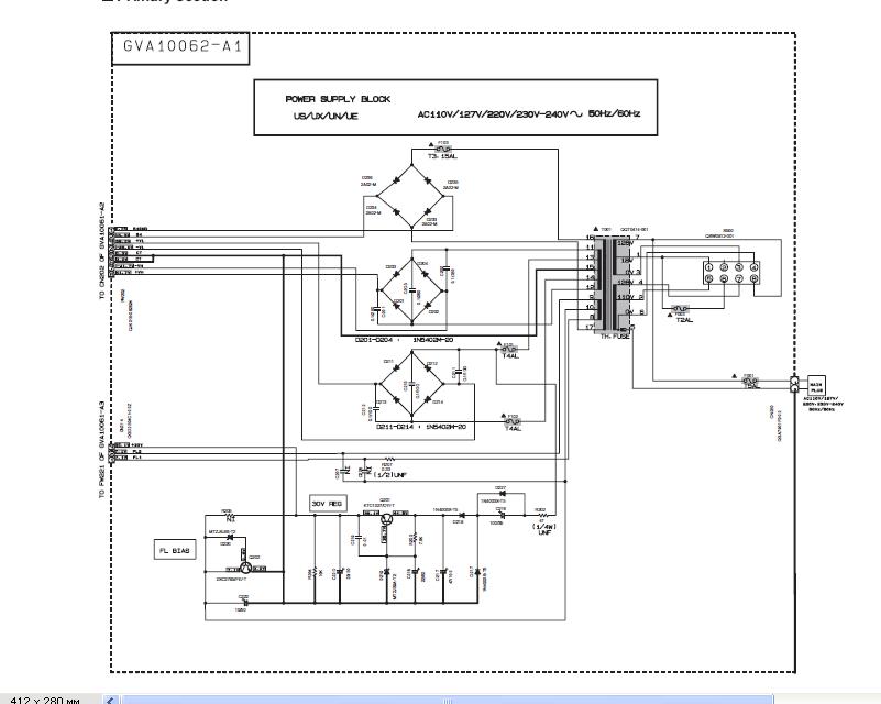

СообщениеДобавлено: 30 мар 2014, 18:33
есть от этого музыкального центра, плата в месте с трансформатором. Тоже на STK усилок.
в сборе.JPG [ 56.67 КБ | Просмотров: 1899 ]
