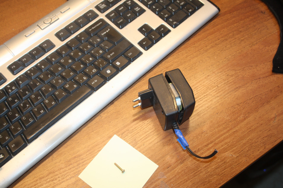

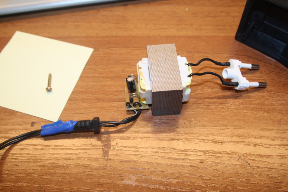

Ну мы не видим какой он, хоть бы фото скинул, а то гадать.

вот
2016-01-19_200348.jpg [ 161.88 КБ | Просмотров: 2024 ]
2016-01-19_200411.jpg [ 186.83 КБ | Просмотров: 2024 ]

Ну теперь все понятно. Пробуй вскрывай корпус и ищи предохранитель, а он там должен быть viewtopic.php?f=19&t=1260

нашел и пока искал перерезал обмотку

ЭХ, не успел я сказать,там надо с хирургической точностью. Я тоже свой первый транс запоганил так,торопился быстрее найти пред. Второй отремонтировал удачно. :) Термо предохранитель не вытаскивай,проще напаять перемычку. :oops:
