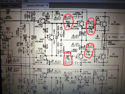

В некоторых усилителях мощности, в часности усилителях Pioneer, в базах транзисторов выходного каскада, на пути сигнала, установлены защитные резисторы, обычно номиналом 100 ом(перед маломощными и средней мощности транзисторами) и 4,7 ом(перед мощными выходными). Вопрос следующий: насколько они необходимы и возможно ли обойтись без них?

Вообще они ограничивают ток базы.
Обойтись то можно ,но при смерти транзистора (обычно КЗ) он унесет в мир иной еще много чего ;)
Думаю что так :?

Да в принципе можно и убрать, если уверен в надежности схемы.
А вот если выходных транзисторов несколько пар, то перед ними убирать нельзя.
Они нивелируют разницу между коэффициэнтом усиления отдельных выходных транзисторов.
Иначе самый нагруженый выхлопник будет вышибать вечно.

а на схеме их указать слабо что-ли? :)

Странный вопрос :? разработчики аппаратуры наверно же не глупые и знают свое дело, если бы можно было без них значит их там бы и не было. В хорошей технике нет ничего лишнего.
Значит 100 омные резисторы можно убрать с пути сигнала. А если подобрать все мощные выходные транзисторы в пары по коэффициенту усиления(хотя это и затратно)?

Это нужно не то чтобы пары подбирать, а транзисторы каждого плеча усилителя.
Тогда можно убрать резисторы в цепи их базы. Но балластные низкоомные резисторы
в цепи коллектор/эммитер убирать не стоит. Потому что даже при подборе, хоть мизерное
отклонение но будет.

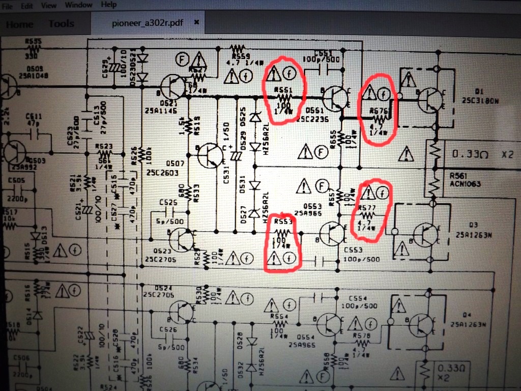

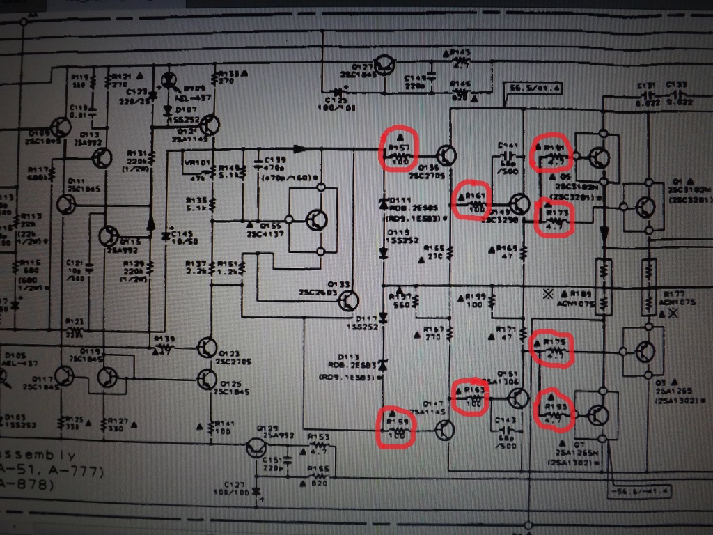

На первом фото выходной каскад PIONEER A-302(A-351). На втором PIONEER A-777(A-878).
Комментарий к файлу: Защитные резисторы обведены красным.
