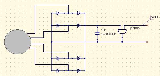

Генератор на основе шагового собирал лет 5 назад, использовал примерно такое включение
5.jpg [ 16.04 КБ | Просмотров: 1932 ]
Я так понял батарея не имеет встроенного контроля заряда, так, что придется делать отдельно.
Какое делать зарядное, придется решать когда все установишь, нужно понять, какой ток и напряжение сможет отдать шаговик.

За основу хочу взять шаговый моторчик MITSUMI M49SP-1. Правда я его проверял не по такой схеме а взял соединил параллельно 2 обмотки на концы поставил диоды дабы ток обратно не прорывался и не крутил генератор как эл мотор. На двигатель ДВС установил редуктор автомат он не зависимо от оборотов постоянно держит 200 - 400 оборотов ( как настроить). Шаговик если подключить просто к редуктору выдает 8.5 вольт в постоянке и 200 микроампер. В принципе для подзарядки АКБ думаю будет достаточно но думаю будет правильно сделать как у машины реле зарядки. Сама машина используется в гонках тотализаторах и на последних кругах родной АКБ идет на нижней грани возможности вот и задумал малость ее прокачать. менять АКБ на питстопах не получается быстро, идет сбой программы по электорнике по этому хочу прилопатить генератор тем более и место и запас мощности двигателя хватает.

Можешь другую схему использовать для выпрямления. 200мА маловато будет, я так понял, акб используется только для зажигания и все, но если за не большой промежуток времени батарея успевает разрядится, то 200мА не успеют восстановить акб. Хотя, нужно замерить ток на батарею, что бы знать на сколько все серьезно.
