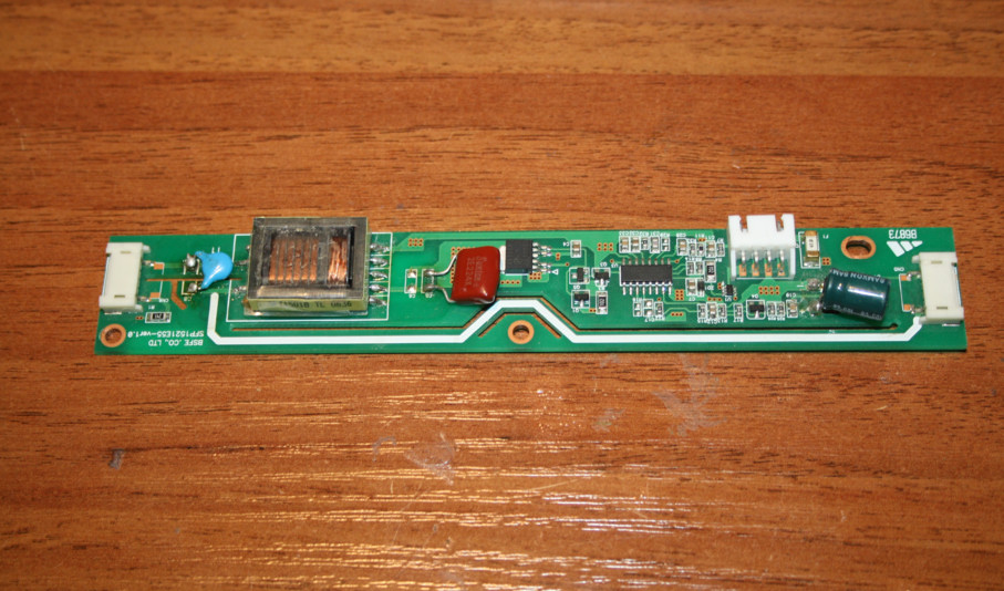

Есть такая плата. возможно ли сделать из нее проверялку ламп подсветки? если можно, давайте сделаем?!
2016-01-19_140622.jpg [ 171.66 КБ | Просмотров: 1228 ]

Блок питания однако надо. https://www.youtube.com/watch?v=jdXoXIpR16Y

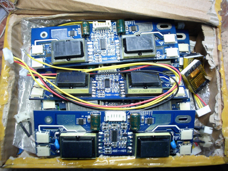

Этот инвертор от конкретной модели, рассчитан на определенную длину ламп, если лампа будет короче или длиннее, то будет срабатывать защита, так как нагрузка у ламп разная. Универсальные инверторы подходят под разное питание и длину ламп, у них защита настроена для этого, я с Китая штук 7 универсальных купил, вот только длинные лампы плохо разжигают. Сделать можешь, нужно питание, вкл. и яркость.
2016-01-19_140732.jpg [ 212.45 КБ | Просмотров: 1228 ]
В видео(что сверху), товарищ говорит что яркость не подключает.

А причем тут человек? Он говорит о универсальных, я говорю о инверторе с монитора.
 Заголовок сообщения: Re: Проверялка ламп подсветки
СообщениеДобавлено: 03 мар 2014, 10:43
Я думал что на фотке Дамира универсальный инвертор.
СообщениеДобавлено: 03 мар 2014, 11:03
Он точно с монитора)
СообщениеДобавлено: 03 мар 2014, 19:37
Сообщения: 501
Откуда: Казань
да с монитора. 15 дюймов
