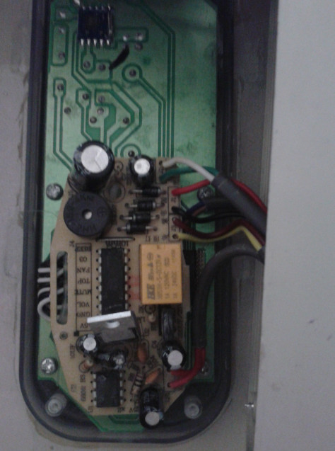

Lm386n стоит
2016-01-19_215830.jpg [ 72.78 КБ | Просмотров: 2194 ]
 Заголовок сообщения: Re: радио в душевой кабинке
СообщениеДобавлено: 11 окт 2014, 10:50
Глянь по даташиту обвязку.
Скорей всего дело именно там ,а не в самой микре.
Возможно на входе умер рез на корпус,а может и емкость по обратке.
