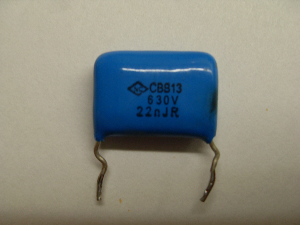

прошу прощения за качество фото.Вот он этот конденсатор,или я не прав?

22нф 630в

Чуток добавлю: 22n=0,022мкф=223.
Смотреть внимательней,там не омега,а (n)

Огромное спасибо,действительно оказалась n,простите за невнимательность.Тогда такой вопрос,какой можно поставить взамен ,например кт-73,другого цвета?

Любой пленочный на 22нф. 630в и более. не полярный.
