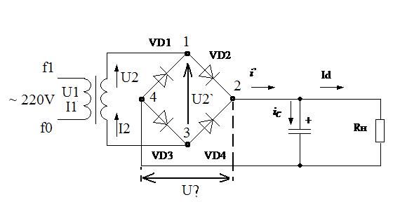

Здравствуйте.
Хочу разобраться в физике работы обычного трансформаторного блока питания с мостовым диодным выпрямителем. Возникают трудности при разборке работы трансформатора. Далее излагаю свой ход мысли, и прошу вас продолжить его и указать, где я ошибся.
Итак имеется типовая схема (рис. 1.jpg). В итоге я хочу понять физику формирования напряжения U? между точками 2 и 4.
Насколько я могу понимать на данный момент, прикладываемое ко входу трансформатора напряжение из сети формируется с помощью линейного и нейтрального провода, которые имеют потенциалы 220 В (амп.) и 0 В, соответственно разница потенциалов на входе составляет в амплитуде 220В.
Допустим на выходе трансформатора напряжение амплитудой 2В, а для открытия диода нужно 1В (для простоты понимания). Я не могу понять вот чего. Для определения напряжение между точками 1-2, 2-3, 3-4, 4-1, 1-3, 2-4 мне надо бы знать значения потенциалов в каждой из этих точек, что бы понимать откроется ли диод в тот или другой момент времени (в зависимости от вх. синусоиды) или не откроется. Начать хотя бы с U1-3 (при этом допускаю, что в начальный момент времени в точках 2,4 потенциал = 0 В). Оно по идее должно быть равно U2, т.б. выходному напряжению трансформатора (2В). Но какие именно потенциалы будут находится в точках 1,3 после трансформатора (точка 3 с потенциалом 0 В, а точка 1 с 2В (амп.)? ). Или как это надо понимать?

Ага, спасибо. Теперь далее. Допустим мы находимся в момент времени максимума входящего напряжения (+220 В). Насколько я понимаю - это должно отвечать максимумам (положительного или отрицательного) потенциалов на выводах трансформатора. Допустим в точке 1 находится +1В, а в точке 3: -1В. Тогда откроется диод VD2 (потенциалы в т.1: 1В, в т.2: (1В - 0В) - 0.5 В (напряжение на диоде (допустим 0.5 В, в свете новой информации) = 0.5 В.
Теперь вот тут не могу понять. В т.3: -1В, а в т.4 до открытия диода VD3 потенциал 0 В, соответственно выше чем в точке 3 и достаточен для открытия диода VD3.
Тут у меня 2 версии.
1) Значит в т.4. в этот момент потенциал будет равен напряжению 2-4 (прямого для диода) - потери на диоде: (0В - (-1В)) - 0.5В = 0.5 В. Получается U2-U4=0.
2) Значит в т.4. в этот момент потенциал будет равен напряжению 4-2 (обратного для диода) - потери на диоде: -1В - 0.5В = -1.5 В. Получается U2-U4=2В.
Я понимаю, что скорей всего ответ должен быть 1В при в разнице в потенциалах 0.5 - (-0.5) В, но хочу что бы понимание этого опиралось не только на здравый ум.
Где я ошибся?

думаю, сер, в теории все элементы "идеальны". от того падения наряжения на диодах вы не увидите.

Нет, в теории как раз рассматриваются и диоды и присущие им ВАХ. И в методике расчета БП, которые я видел в инф. источниках, падения напряжения на диодах учитываются. Тут проблема не в том, что диод может снизить напряжение чуть более или менее. Я не могу понять, как посчитать потенциал в т.4, что бы разобраться в физике работы схемы далее, вплоть до Rн.

Сообщения: 185
