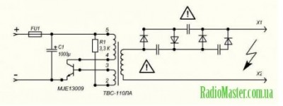

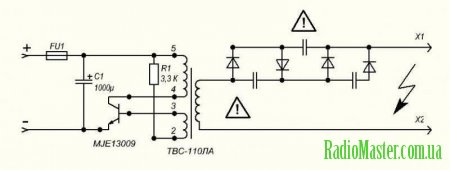

Доброе время суток! подскажите как рассчитать гасящую емкость или резистор, 220в погасить до 30в, обмотка твс110ла, как рассчитать бп для этой схемы если 5и4 обмотка имеет 3ома?
Описание устройства:
Генератор высокого напряжения на строчном трансформаторе.
Схема собрана на блокинг-генераторе.
Детали:
Транзистор n-p-n можно ставить любой: КТ805, КТ838,Е13009...
Строчный трансформатор ТВС-110ЛА.
Также стоит умножитель. Можно спаять свой умножитель по схеме, а можно поставить готовый умножитель УН9/27 .
Параметры питания:
Напряжение питания 12-30 вольт.
Потребление 80-300 мА.
ОСТОРОЖНО, ВЫСОКОЕ НАПРЯЖЕНИЕ, СОБЛЮДАЙТЕ ТЕХНИКУ БЕЗОПАСНОСТИ!!!
Безымянный.jpg [ 18.39 КБ | Просмотров: 4275 ]
Безымянный2.jpg [ 54.97 КБ | Просмотров: 4275 ]
