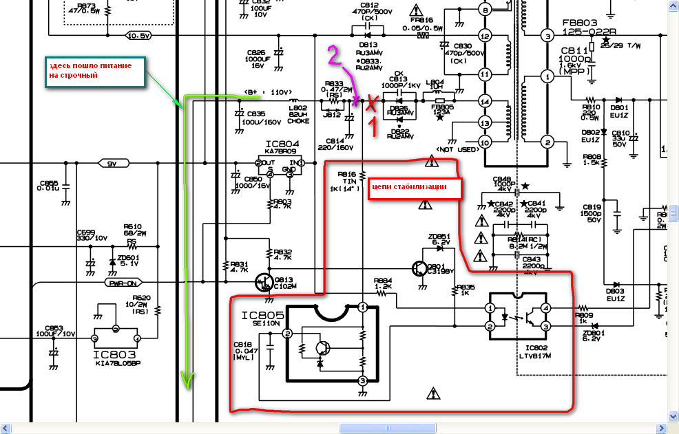

Ну в общем так: подводя итоги всего вышесказанного:
когда проверяем БП на лампу: главная задача это отцепить цепь строчной развертки.
Нужно это для того чтобы в случае проблем с блоком питания дальше ничего не погорело.
Если строчный транзистор не пробит и по этой цепи перегрузки не наблюдается, то можно просто прервать ему генерацию закоротив базу на "землю".
Можно любым удобным способом разорвать цепь питания строчной развертки: дорожку перерезать, во многих телевизорах по этой цепи резисторы низкоомные или перемычки установлены- их отпаять.
Но когда мы разрываем цепь +B, то нужно еще иметь ввиду что во многих телевизорах по этой цепи выполнена цепь стабилизации. которую трогать нельзя ни в коем случае!
для наглядности смотрим картинку: ( в качестве примера взят фрагмент ИИП от шасси MC-59 телевизора LG)
2014-01-18_163219.png [ 156.8 КБ | Просмотров: 2494 ]
красным цветом обозначена цепь стабилизации: выходное напряжение +B через R816 поступает на микросборку-стабилизатор IS805 (SE110). Она управляет работою ШИМ через оптопару IS802. То есть если разорвать цепь в точке "1" то последствия будут нехорошие.
Наша задача-разорвать зеленую цепь. Проще всего просто выпаять дроссель L802. Тогда лампочку припаиваем к конденсатору С814.
