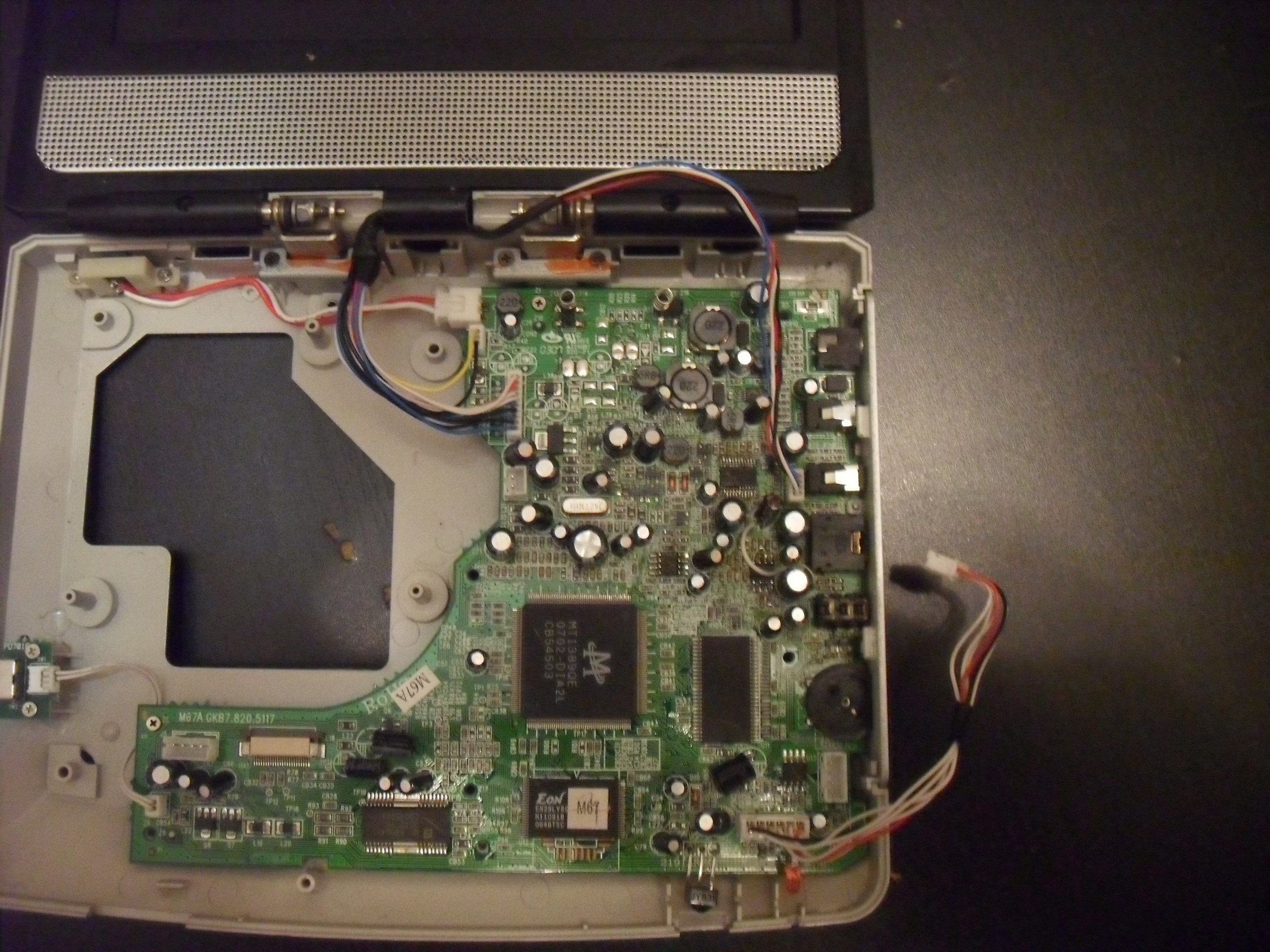

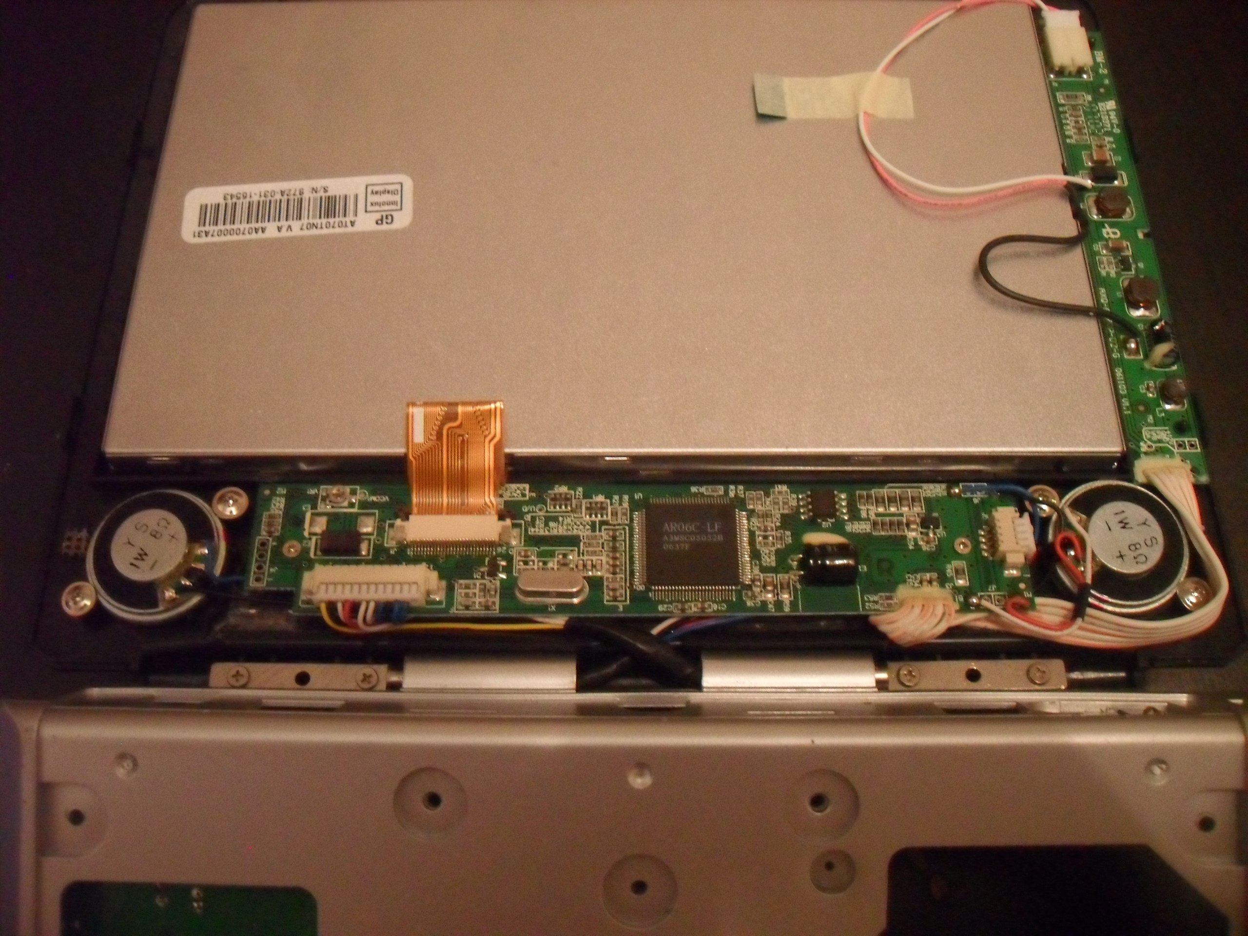

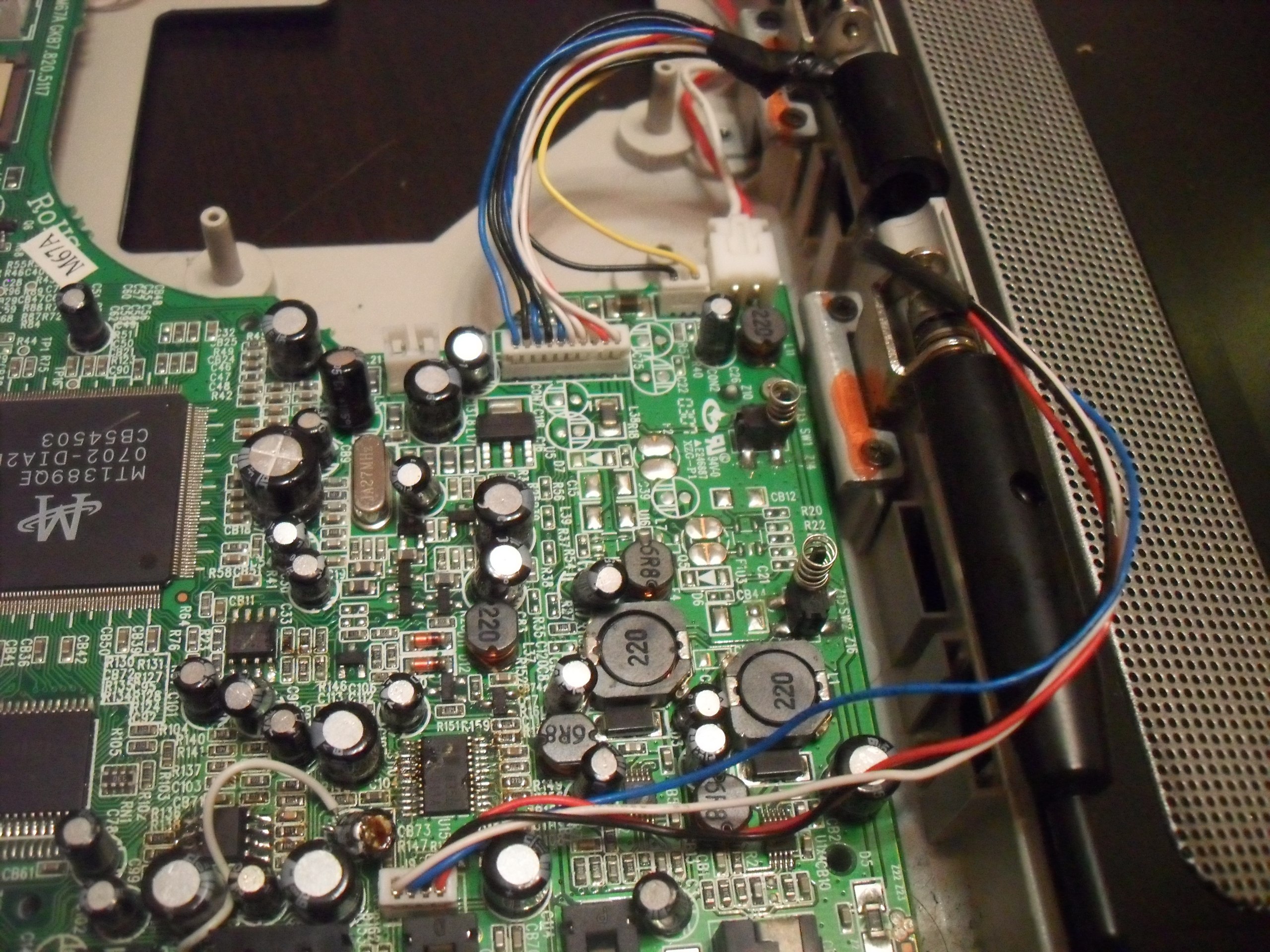

Как сделать на DVD Elenberg LD715. АV входа для проверки видео камер и микрофонов?

СообщениеДобавлено: 13 янв 2014, 06:03
Подключить можно, на сколько я помню у него на дисплей идет сигнал аналоговый. Позднее выложу схему и посмотрим, что выйдет.

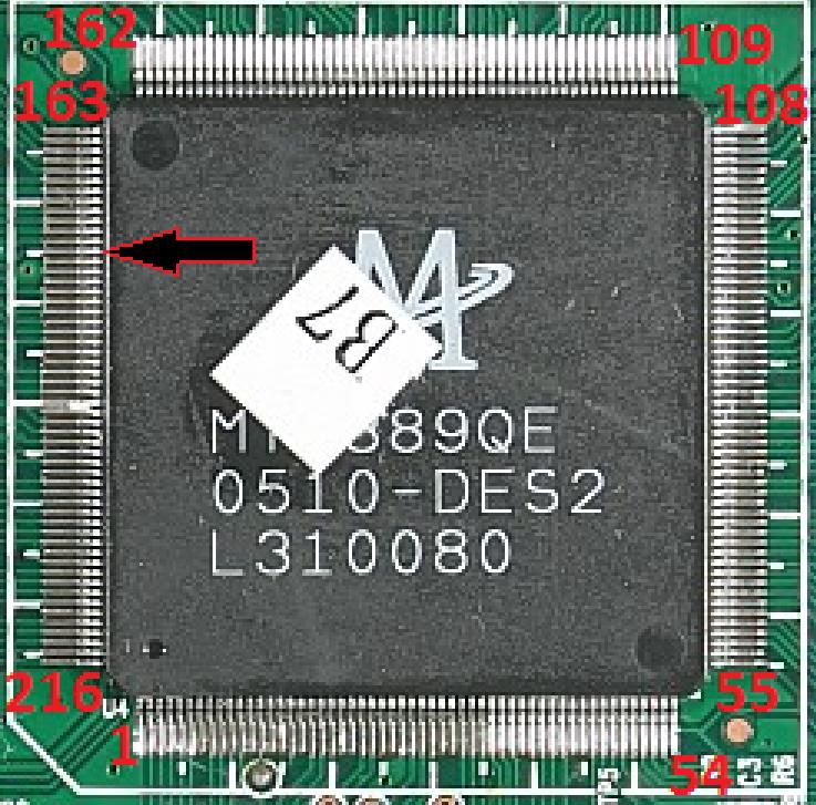

Пробуй подать видеосигнал на 175ножку процессора MT1389QE, это сигнал CVBS, нумерацию ножек отметил, 175 ножку отметил стрелкой, остается только найти ее, и главное не ошибиться, так что считай внимательно.
