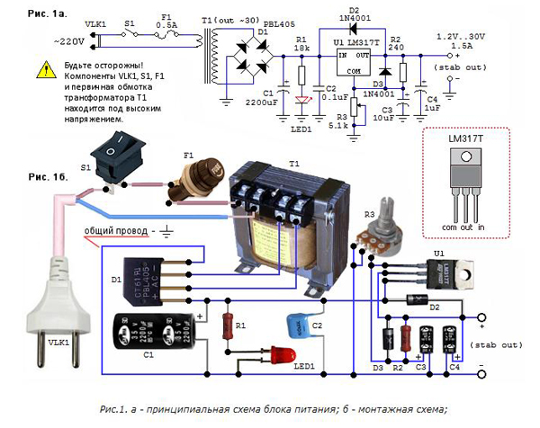

тут проблемка: lm317t постоянно выходит из строя так как на выходе диодного моста напряжение 42в (стабилизатор выдержывает макс. 40) и мне нужно подобрать что-то более мощное (по-напряжению) с максимальным током 4А... посоветуйте чем бы таким заменить, а то реально голову ломаю ничего не нашел( и посмотрите заодно схемку на наличие ошибок ;) ;) ;) зарание спасибо.... :)
бп_лаб.jpg [ 172.75 КБ | Просмотров: 1464 ]
СообщениеДобавлено: 15 янв 2014, 05:31
Самое здравое это понизить напряжение трансформатора, отмотав витки, если нужно собрать простой блок с регулировкой как по схеме, то придется отматывать трансформатор или искать другой, так как для самих стабилизаторов предел в основном 37в. Если по току то могу посоветовать LD1084V ток до 5А. но входное напряжение до 30в.
СообщениеДобавлено: 16 янв 2014, 01:06
Схема на пределе возможного,а если нагрузочку подкинуть можно и чайку закипятить.Глянь,может заинтересует: http://stoom.ru/content/blogsection/8/97/6/12/
СообщениеДобавлено: 16 янв 2014, 09:29
чет мне кажется что это действительно самое здравое (и простое) решение :)
