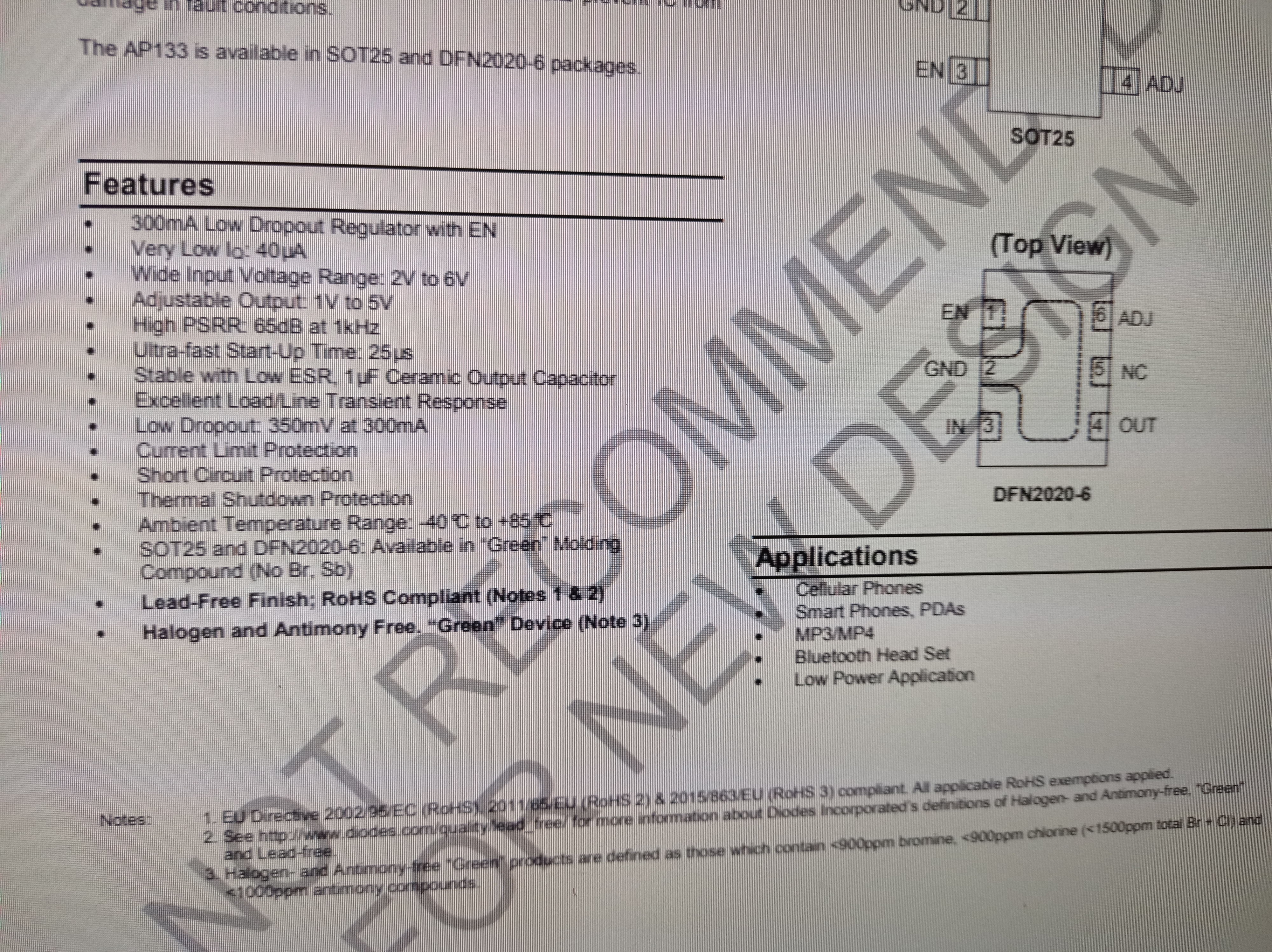

Dmitry 65 писал(а):
dumar84 писал(а):
Может кому то пригодится, это чип U-DFN2020-6 (type J)
Сомневаюсь я что это диод. Если на плате к этой микре подключен дроссель, индуктивность, то это вероятно DC/DC конвертер . Да и напряжения на рабочей микре говорят об этом. В общем отложи это дело пока до лучших времен. Знаний пока мало и это толькоо усугубляет ремонт. Может будет какой такой рабочий аппарат и тогда можно будет осторожно замерить все напряжения на плате. Или найдётся схема, если она существует вообще. Как то так, без обид. ИМХО.
Да на что обижаться, я и сам понимаю что я ничего не понимаю :D
Но по другому никак, только методом тыка :D
У меня просто сейчас времени много свободного, вот и бешусь от безделия.
Я даже в humax звонил просил схему, сказали не дадут.
Есть надежда что рабочий аппарат попадется.
Вот что еще нашел AP133 в корпусе U-DFN2020-6 (type J)
Но эта от 2v до 6v а мне надо на 12v
Написал в компанию diode которая выпускает AP133 но ответа пока не было.

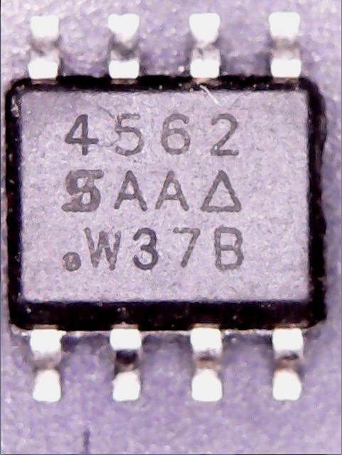

Всем привет! Тоже прошу помощи хотя вроде разобрался, но все же.
Помогите разобраться с этим компонентом. Вероятнее всего это мосфет n и p канальный транзистор в одном корпусе (картинка 1).
Ближайший даташит (типа аналог) говорит что он примерно такой как на 2 картинкею
Я заказал аналог так же с прямым и обратным током, но есть сомнения.
Скриншот 05-03-2022 152428.jpg [ 9.45 КБ | Просмотров: 7290 ]
Скриншот 05-03-2022 113129.jpg [ 99.63 КБ | Просмотров: 7290 ]
СообщениеДобавлено: 09 мар 2022, 17:22
Что то инфы совершенно никакой
а родная-то деталюха как называлась?
В принципе да- у таких транзисторных сборок может быть много аналогов, но тут и по распиновке и по параметрам смотреть надо

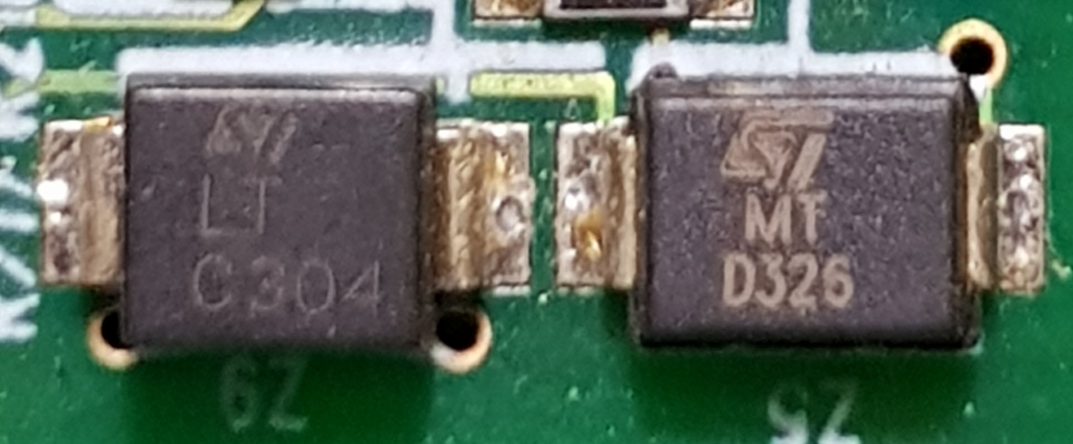

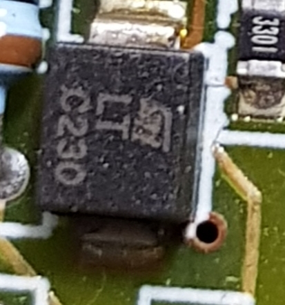

Здравствуйте, прошу помощи в опознании супрессоров как мне кажется, не могу утверждать что это такое, MT D326 и LT C306 а также
LT C230 все SMD размером 3,5 X 4,0 мм. Буду благодарен в помощи и советах.

Установлены они в интерфейсе гондолы ветряной турбины Vestas NM900
20230617_170820.jpg [ 263.1 КБ | Просмотров: 6683 ]
20230614_115037.jpg [ 105.57 КБ | Просмотров: 6683 ]

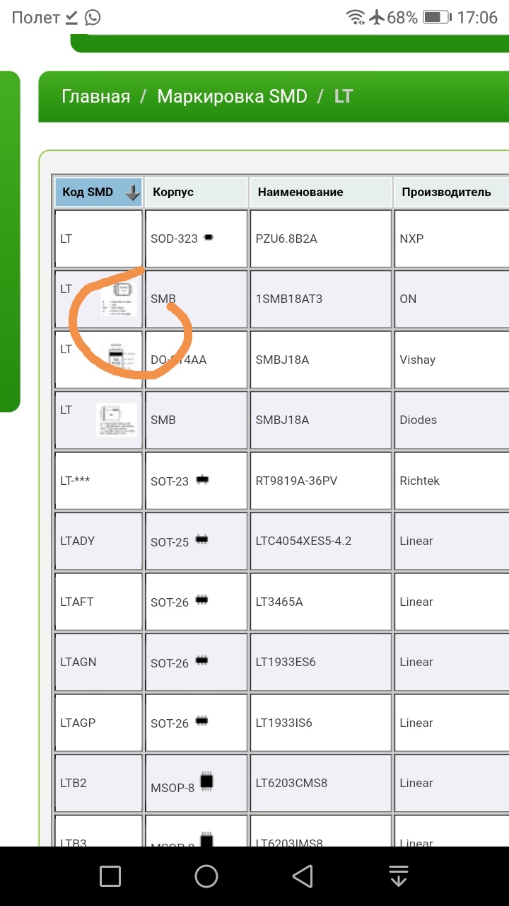

Miron, Спасибо что откликнулись на помощь, но это не то. Почему говорю что это не то, потому что открыл другой интерфейс с такой же турбины и в нем стоят P4KE18CA двунаправленный защитный диод, с обычными выводами и он там стоит один не так как на фото что было выше. Вот я и ищу инфу по этим железкам, потому как комп нужно восстановить. Перерыл кучу сайтов но пока не чего не нашел.
Вот здесь есть что то похожее но меня смущают их параметры, а может и вообще это не то, вот я и обратился на форум.
https://www.s-manuals.com/ru/smd/lt
P4KE18CA pdf.pdf [1.24 МБ]
СообщениеДобавлено: 24 июн 2023, 11:02
Ну чтож, тогда лабораторная работа. А буква Z на плате ни о чём не говорит? Но в компах ни разу не встречал супрессоры и если это так, то и без них аппарат должен работать.
СообщениеДобавлено: 24 июн 2023, 13:38
IMG_20230624_171121.jpg [ 137.16 КБ | Просмотров: 6652 ]
Для полноты темы можно было и описать где и в какой цепи стоят эти супрессоры. Чтоб можно было хоть как то ориентироваться. Может просто подобрать какой аналог пусть даж не cmd. И что эти супрессоры чтот на фото неиспрвны? был вопрос же, ответа нет. Сделать замеры на этих стабах и подобрать нужный . Проанализировать схему их включения на плате и установитть тот же P4KE18CА. А это разве не то что на скрине. Изучай норм даташиты. Все крутится вогруг 18 - 20 вольт. И даж твой P4KE18CA.
