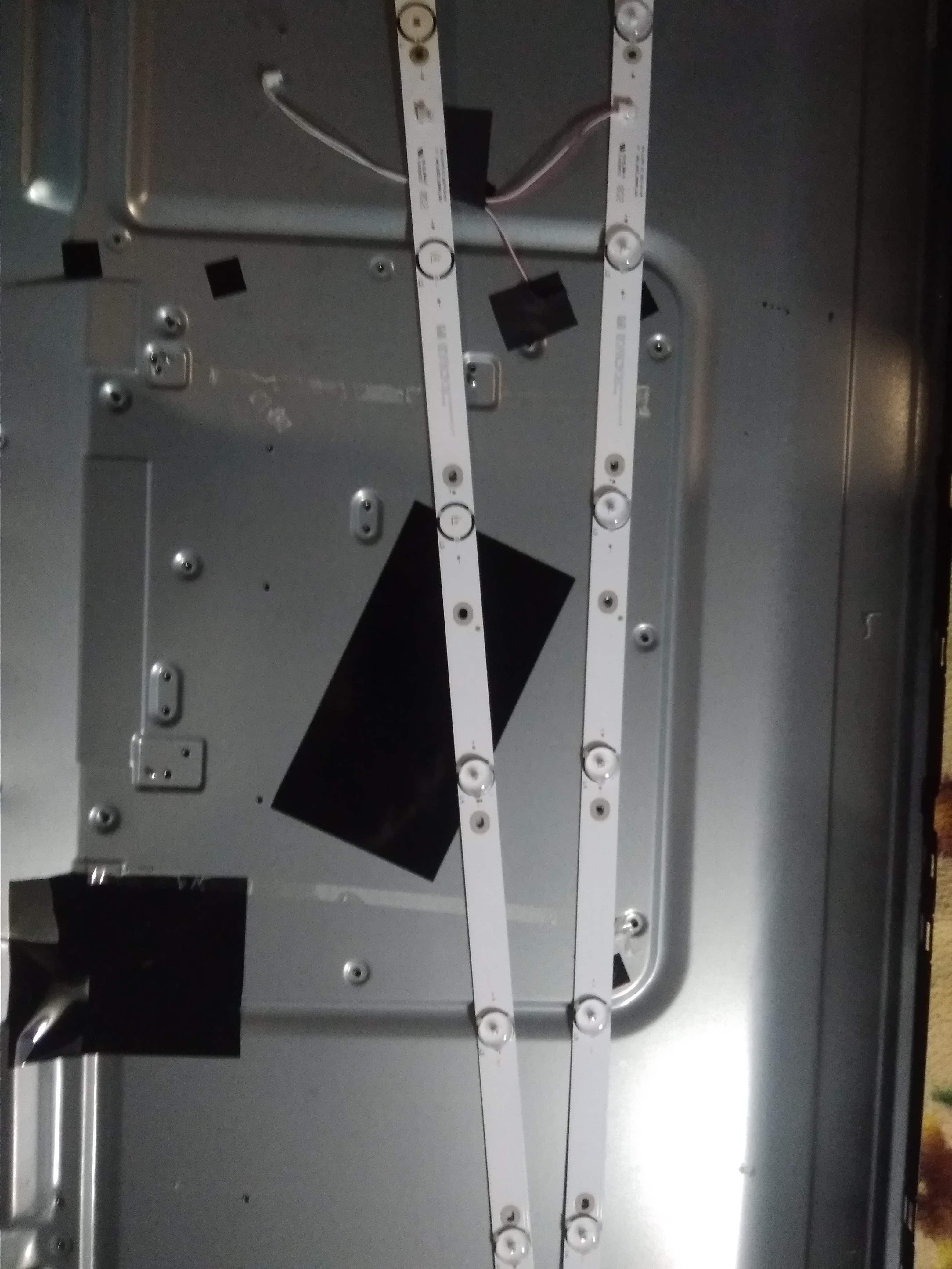

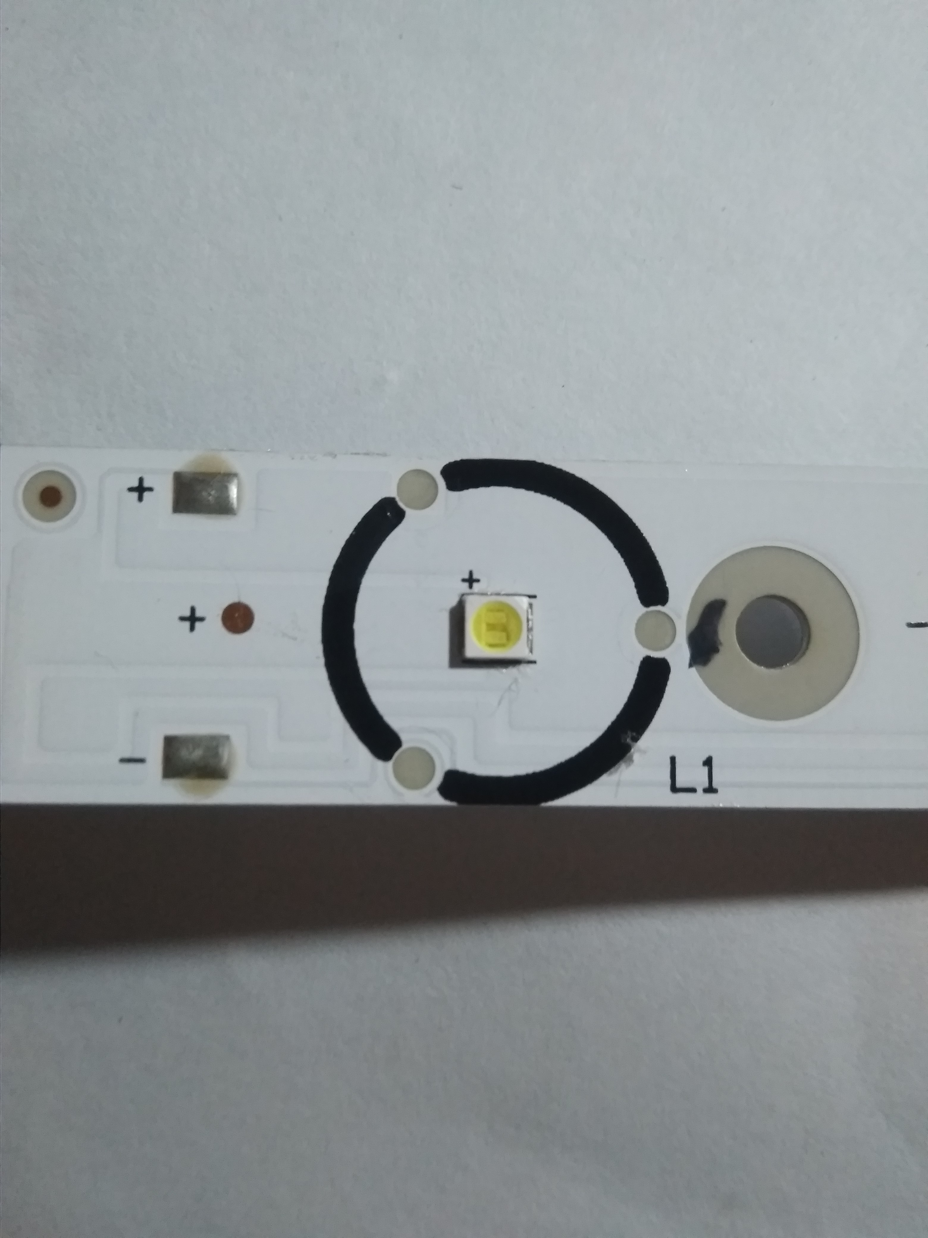

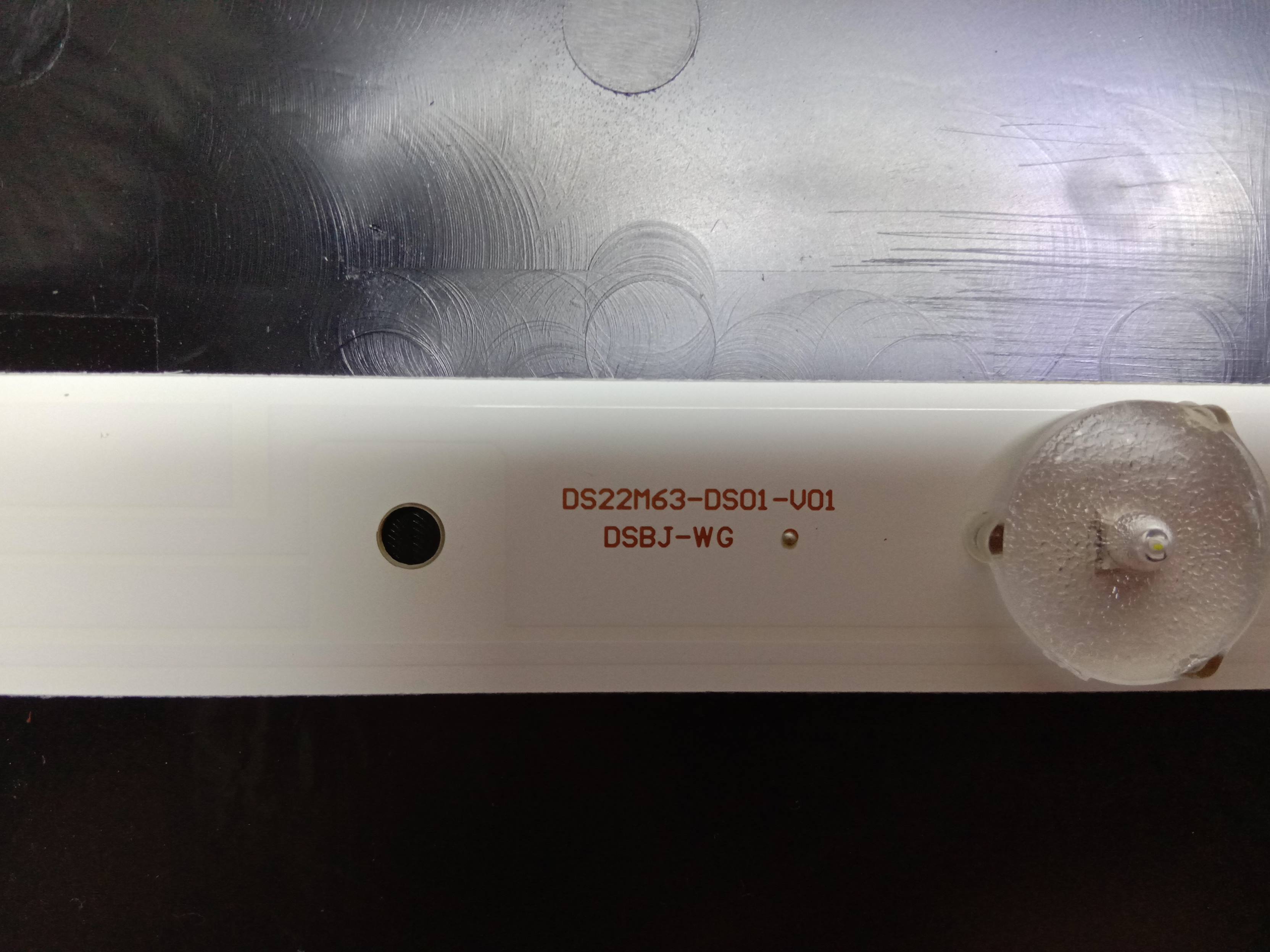

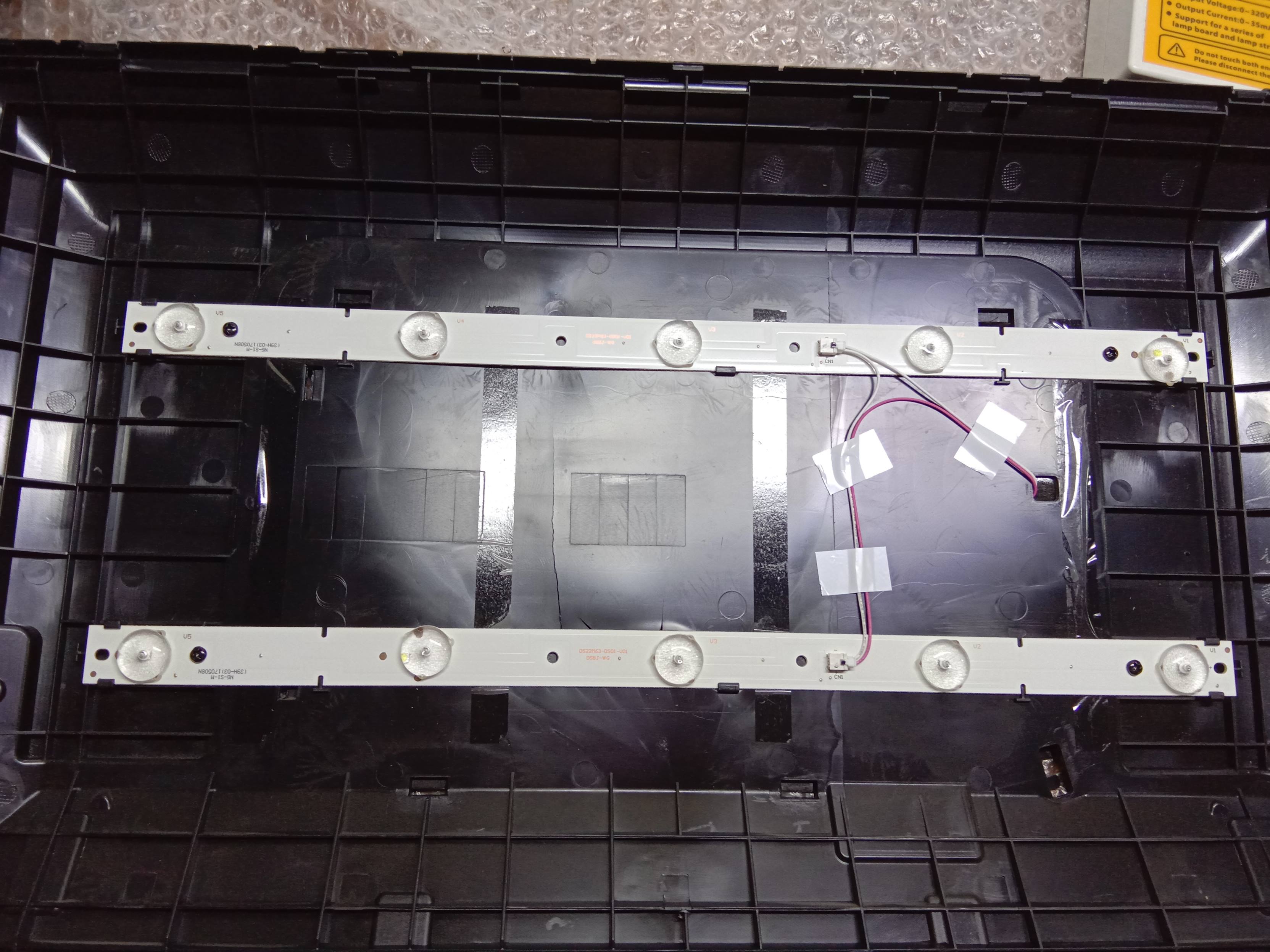

Приветствую !
Добавил информацию как сумел..
Чтоб не потерять линзы во время " Манипуляций" с планками будьте осторожны! Слетают " На ура! "

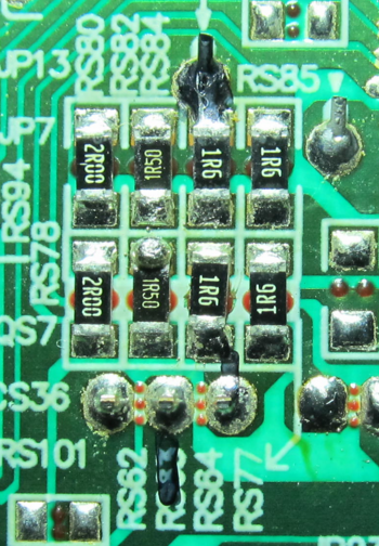

С завода величина тока составила 0.290 А. Убрать два резистора из пяти (каждый по 1.6 ) получится 0.183 А .
Катод - широкая площадка. Величина питающего напряжения каждого св.диода составляет 6 В.
В аппарате две планки по 6 св.диодов в каждой. Размер 30 х 30 .
Каждая из планок крепится на пять болтиков и маленький кусочек скотча.
"Матрас " пришлось "Поднимать " и убирать.

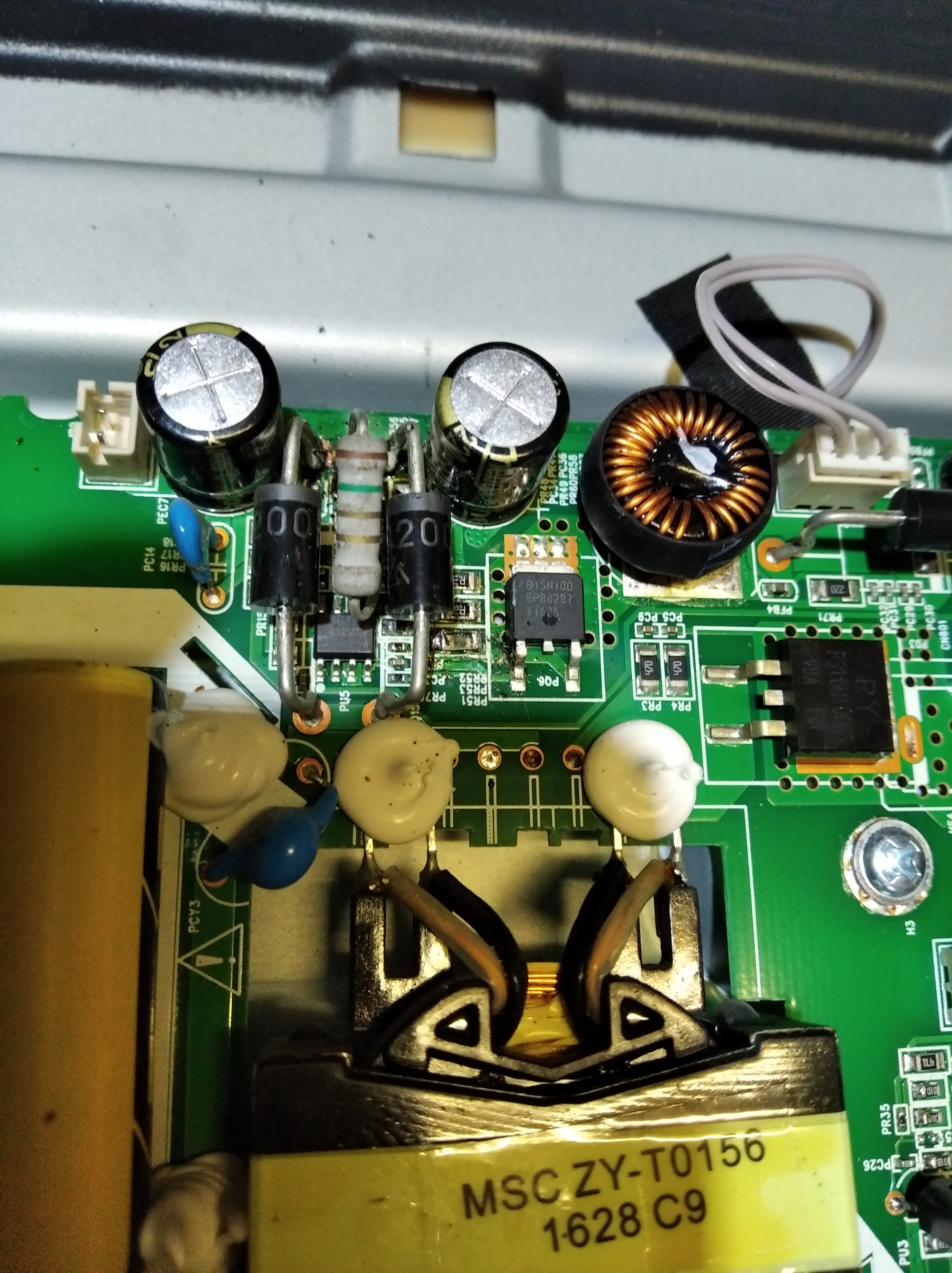

Забросили тему :) Хотя если честно, я никогда не смотрю, что стояло, а ставлю что есть, поэтому нет известий от меня.
Телевизор HARPER 22F470
Две линейки по 10 светиков. Поставил такие http://ali.pub/4h9kwv
Драйвер собран на OB3350CP для снижения тока, нужно убирать резисторы в цепи FB 5 ножки.

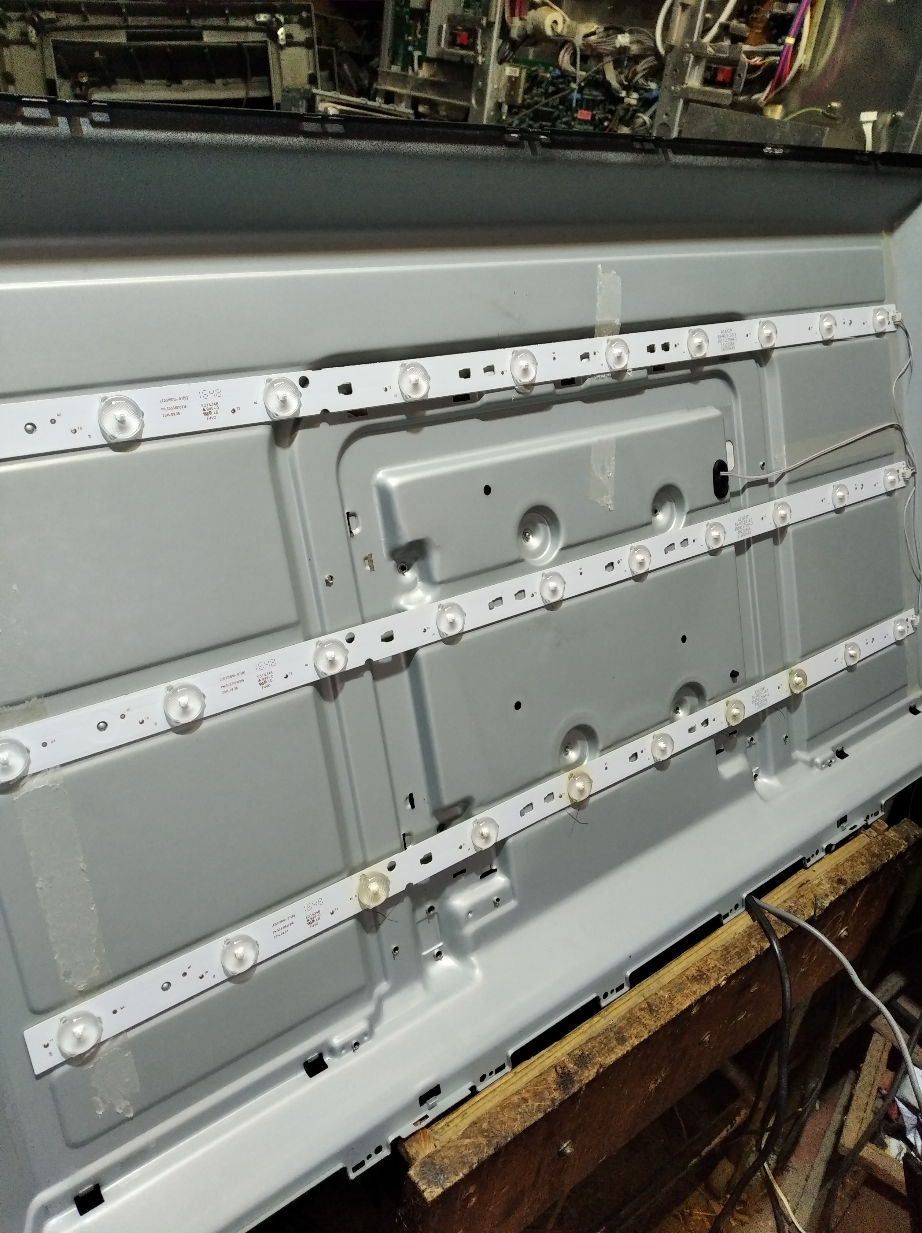

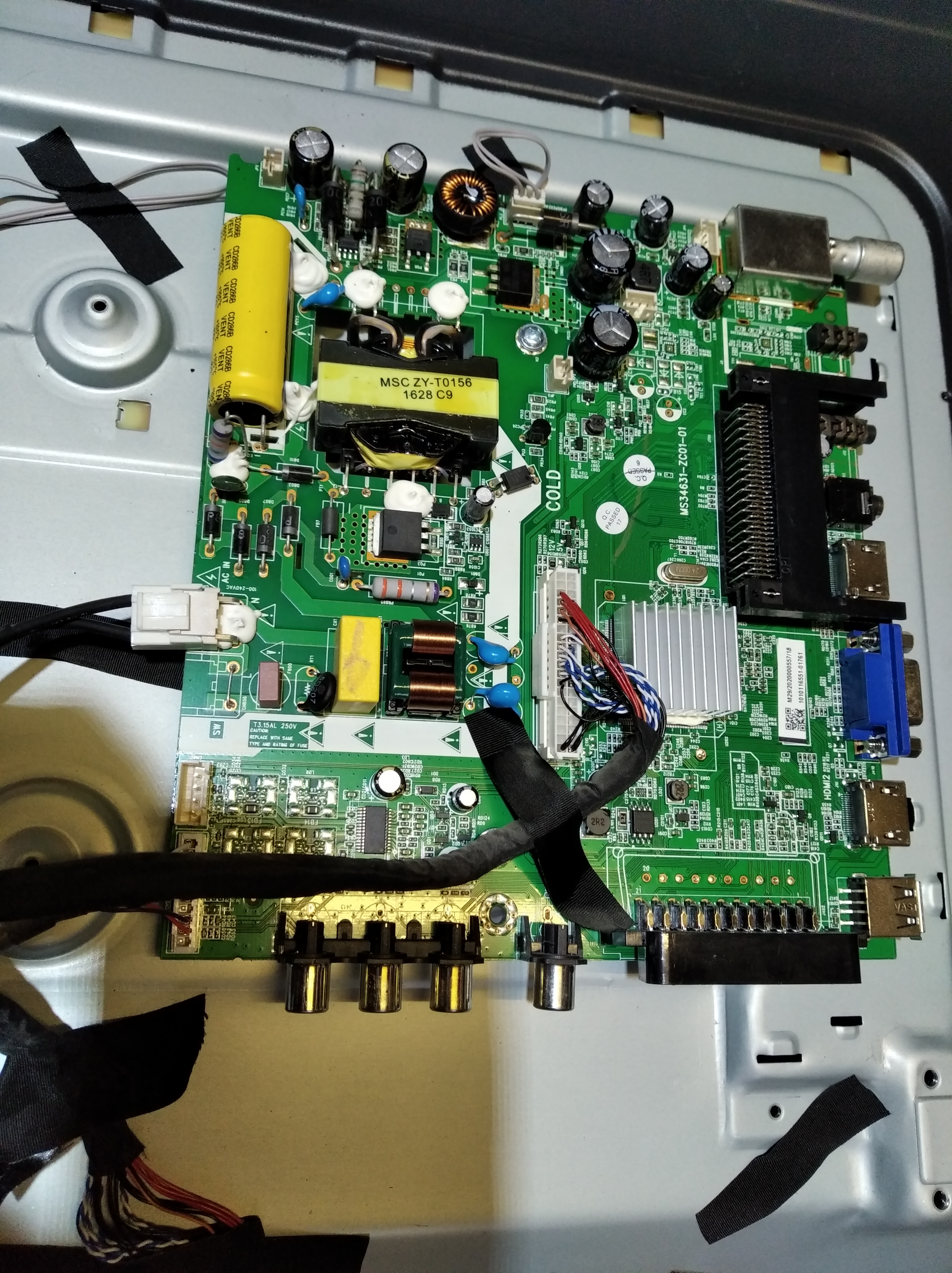

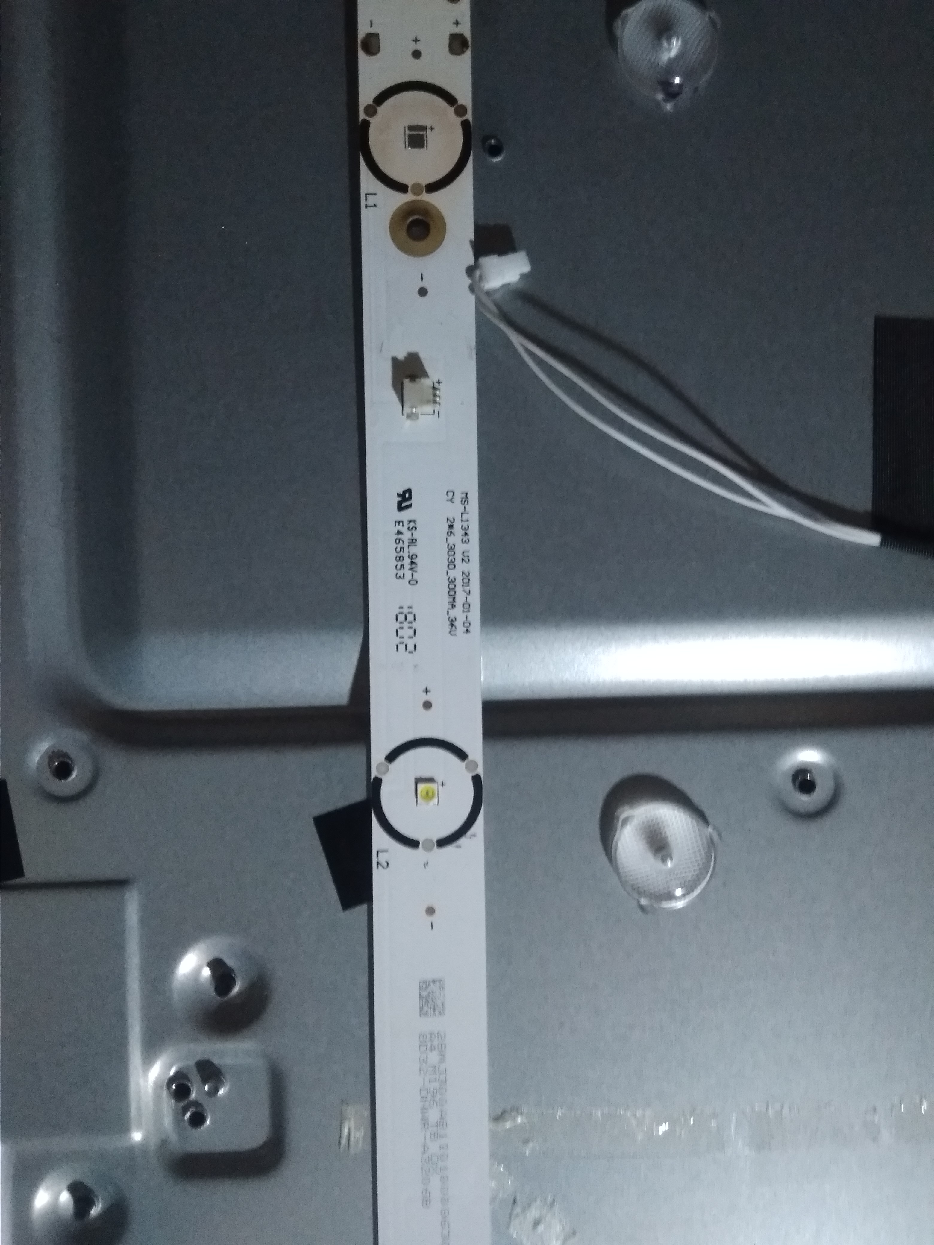

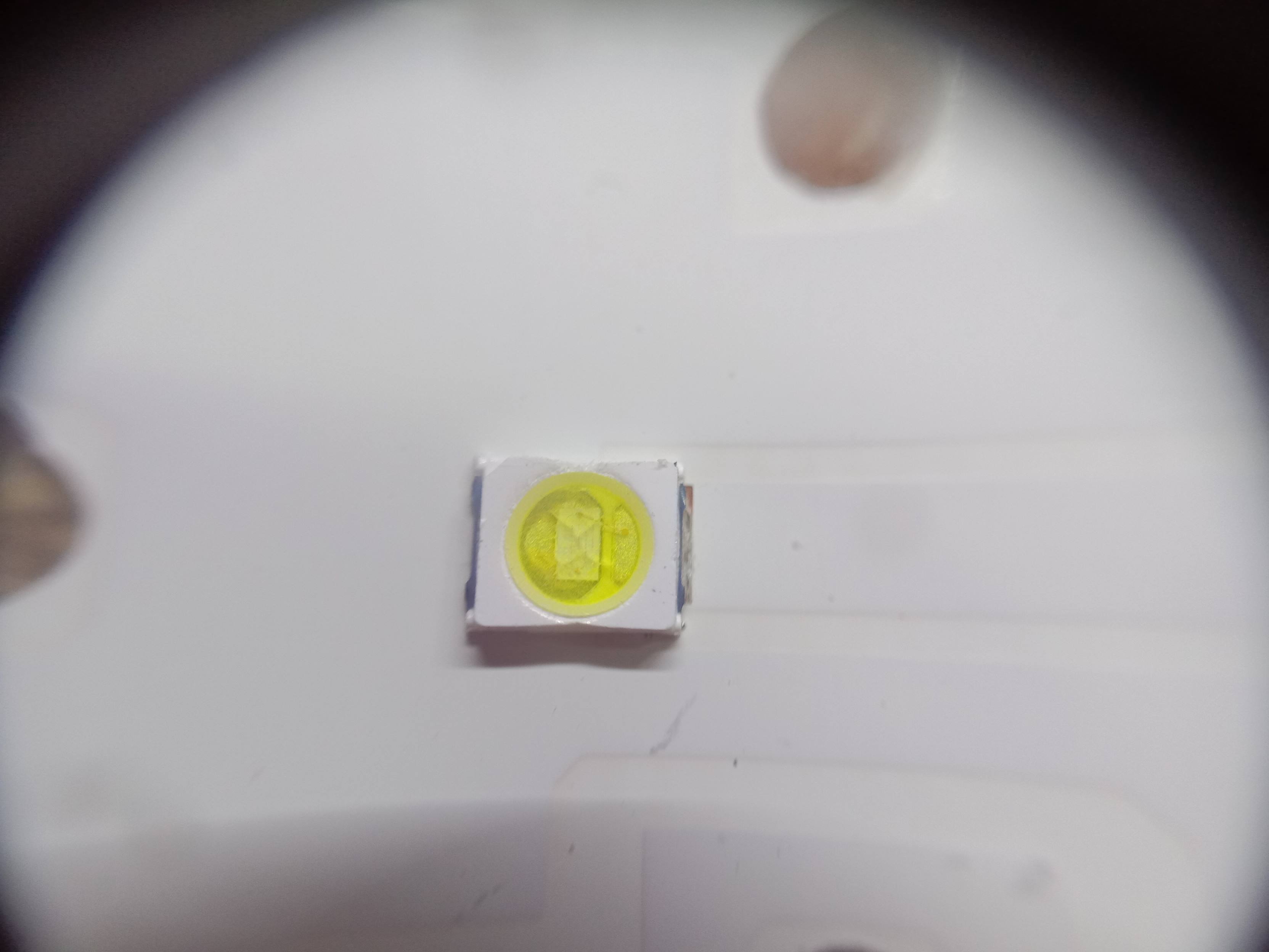

TELEFUNKEN TF-LED32S41T2
Подсветка из трех линеек по 10 светунов.
Горевшие заменил на 3528 3 вольта 0,5 втт. с большим минусом и малым плюсом.
Ток рабочей подсветки 480mА это за гланды!!
регулировка тока резисторами PR55,PR56,PR57
Не надо путать с токовым датчиком из трех трехомных резитора в параллель.
На майне (MS34631-ZC01-01) всего два(не факт) PR56,PR57 (1 Om,2.2 Om)SMD
Убираем все шо стоит и ставим один обычный на 1,5 Ома 1Втт(на фото видно)
Ток светунов 220mA картинка изюмительная!!!

Светодиоды используются LED 3,2V 7020 150MA 0,5Вт БЕЛЫЙ IF=150mA, VF(v)=3,2-3,4, угол 120° размер 7,0x2,0
Пришлось убрать RS82 RS84 RS63 RS64 и напряжение на планки снизилось с 62в. до 54в. на яркости картинки это никак не сказалось.
