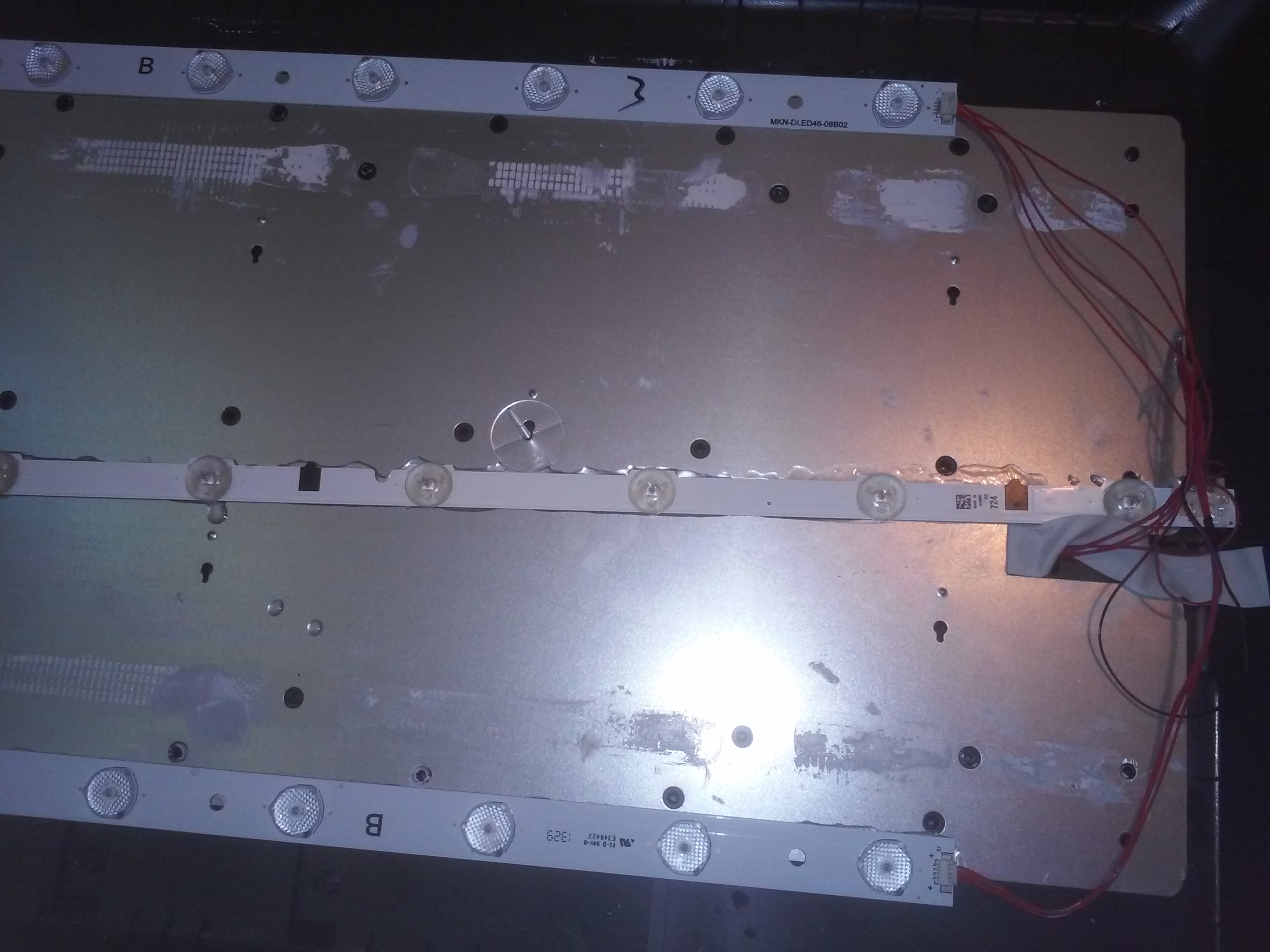

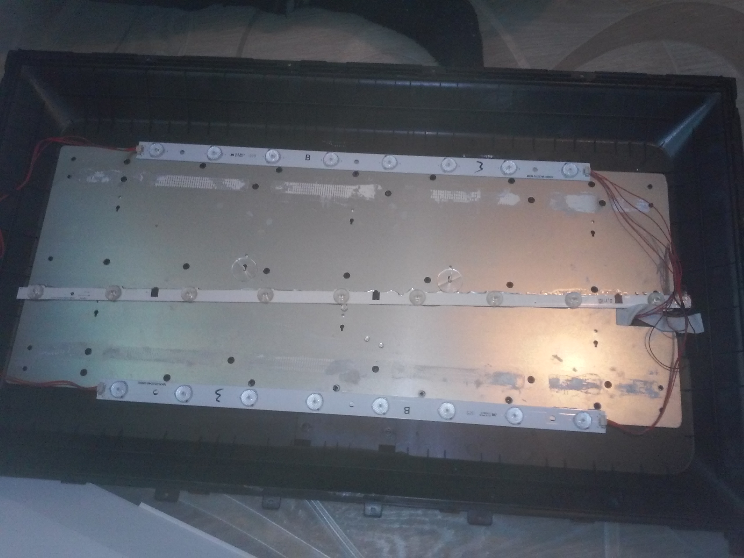

Данный ремонт напомнил мне о ремонте моего знакомого. Все три стринга не родные, общее количество светодиодов меньше чем было при родных стрингах, но это его не остановило, не успел весь процесс запечатлеть, панель разбирал на кухне, жирными руками делал все процедуры да и еще и тепрмопастой заляпал, в итоге на экране одни жирные пятна и термопаста, провода скручены по быстрому, я долго угарал :lol:
20170126_123602.jpg [ 1.02 МБ | Просмотров: 1681 ]
20170126_123610.jpg [ 1.03 МБ | Просмотров: 1681 ]
