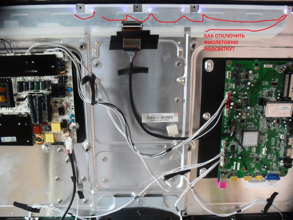

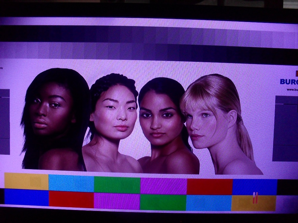

:drinks:Друзья я много штук перепробывал не одна не чего не изменила Там есть с верху сирениго цвета свето -диоды горят может за них быть такой фон?

СообщениеДобавлено: 02 янв 2017, 17:04
Сиреневенький ты наш!
Это дырки снаружу от подсветки.Забудь шо там шо то горит!!
Сделай ярче и чёче ,баланс правится в сервисном,тудой не советую.

FIMA! Неужели ты думаещ я этого не делал Всё я это проверял. А может сам матрас такой? Так он и в магазине показывал? Пытаюсь до хозяина до стучатся, не как не получается. БУДУ пробывать разбудить его!
СообщениеДобавлено: 04 янв 2017, 05:56
Отключи шлей на т-кон и посмотри каким цветом светятся дырки сверху, может светодиоды деградировали до такой степени :D мало ли.

Добрый день всем!!! Я наконец до званился до него. Оказалось что он его такого с магазина взял. и мне не чего не сказал, только что был у других на ремонте и всё. А я тут мудохаюсь и вас беспокоил по напрасно БОЛЬШОЕ ВАМ СПАСИБО ЧТО ВЫ НЕ ОТКАЗАЛИСЬ В ПОМОЩИ!!! Так что соберу его да отдам.Был-бы мой конечно я бы так его не оставил.СПАСИБО и УДАЧИ ВАМ В НОВОМ ГОДУ!!! :drinks: :drinks: :drinks:
