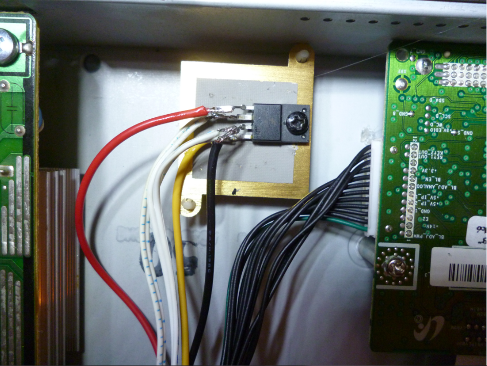

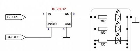

Для управления подсветки использовал данную микросхему КА78R12. Даташит и схему включения прилагаю может кому сгодиться. В работе данная микросхема нагревается до 30-35 градусов, на всякий случай посадил на радиатор( взял со старой материнки). Питание инвертора отключил. и его же подал на питание выше указанной микросхемы(красный).Управляется PS-ON(желтый).

Даташит и схему подключения прилагаю. Всем спасибо за советы и помощь.

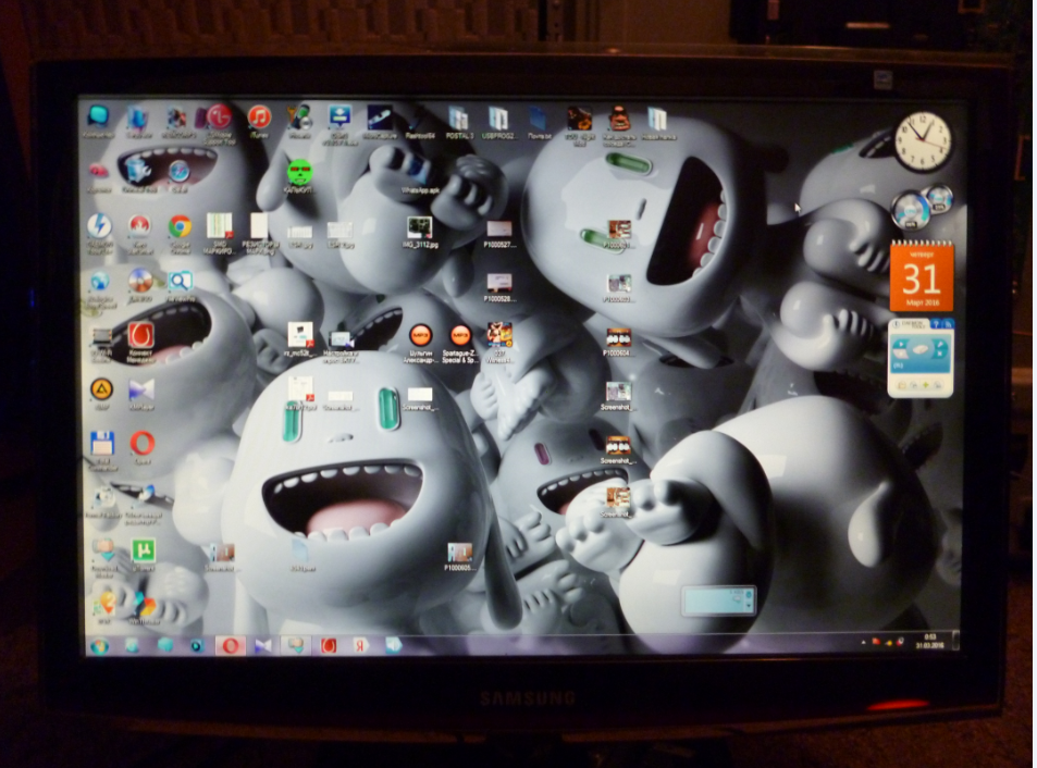

Что можешь сказать про яркость, равномерная, глазами ощущается разница?

Яркость в принципе нормальная, и не слепит и не тусклая. Освещение равномерное. Глаза не устают.
