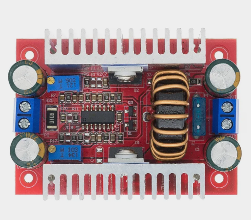

Понимаю, что величина тока зависит от нагрузки, но не просто же для светодиодов делают ограничение по току ( это же не зарядка для телефонов). Если не будет ни какого ограничения по току они сгорят моментально. Многие нормальные мастера когда чинят подсветку телевизоров снижают ток с 350mA до 250mA. что бы поработало подольше. Светики ведь очень чувствительны к току.
 Заголовок сообщения: Re: Питание подсветки матрицы
СообщениеДобавлено: 15 апр 2023, 07:22
Несомненно :)
у меня, вот, кстати, вопрос- это просто повышающий преобразователь, или специализированный под питание подсветки?
Так-то он с виду (если по схеме смотреть), вроде неплохой- регулировка выходного напряжения имеется и токовый датчик по выходу. Во первых есть простор для экспериментов, во-вторых он сам, вроде как, должен под нагрузку подстраиваться.
СообщениеДобавлено: 15 апр 2023, 10:22
Сообщения: 176
место жительства: Тула
На сайте пишут, что он повышающий преобразователь для питания подсветки. По поводу того, что он сам подстраивается под нагрузку я не знаю и ничего не написано. Все дело в том, что меня напрягает , это у него минимальный ток 200mA , а мои ленты загораются и ярко светят при 30mA . Вот я и боюсь (может напрасно) что при первом включении для них будет очень большой ток и они сгорят. Потом конечно поэкспериментирую и ток снижу до нормального. Для этого конечно к преобразователю скорее всего подключу в нагрузку не свои светики, а что нибудь другое придумаю.
СообщениеДобавлено: 15 апр 2023, 17:30
странно... я что за светики использовал? Или я что-то упустил в предыдущих постах?... :oops:
СообщениеДобавлено: 16 апр 2023, 06:40
Сообщения: 176
Светики стоят родные, которые были вместе с матрицей. По даташиту указано, что рабочий ток для них 90 mA, но мультик показывает, что при 30mA все OK.
СообщениеДобавлено: 16 апр 2023, 08:55
ХЗ... :? Обычно для подсветки всегда применялись светики с номинальным током 200-300 мА...
Ладно, ждем когда этот преобразователь придет, дальше видно будет
