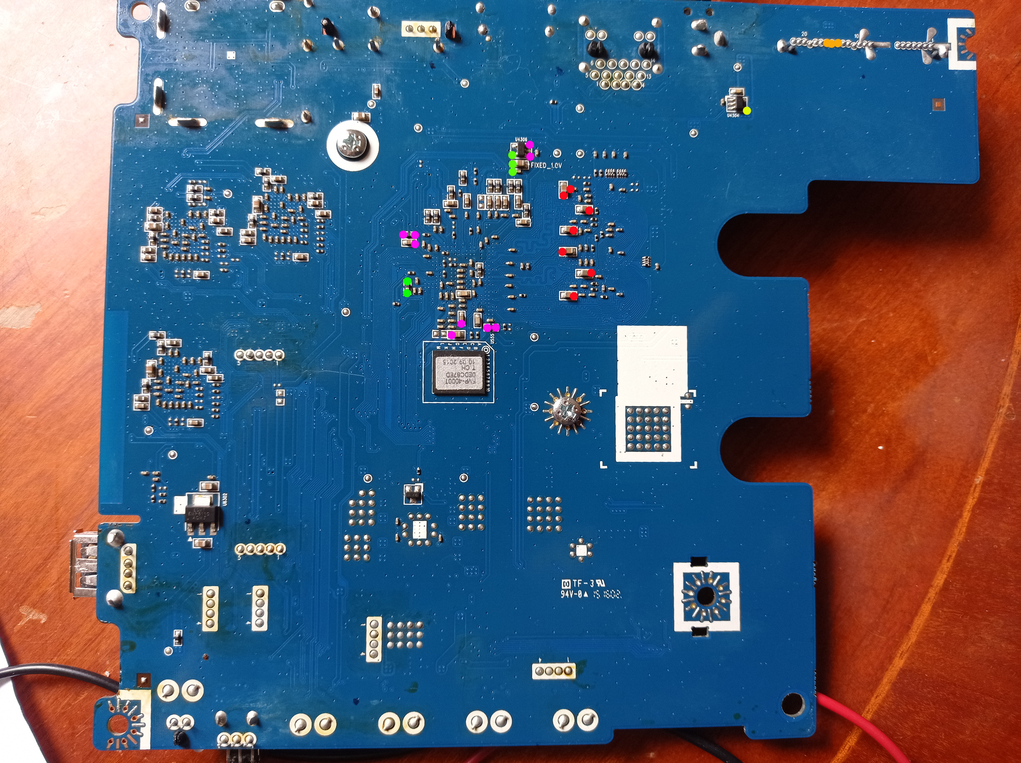

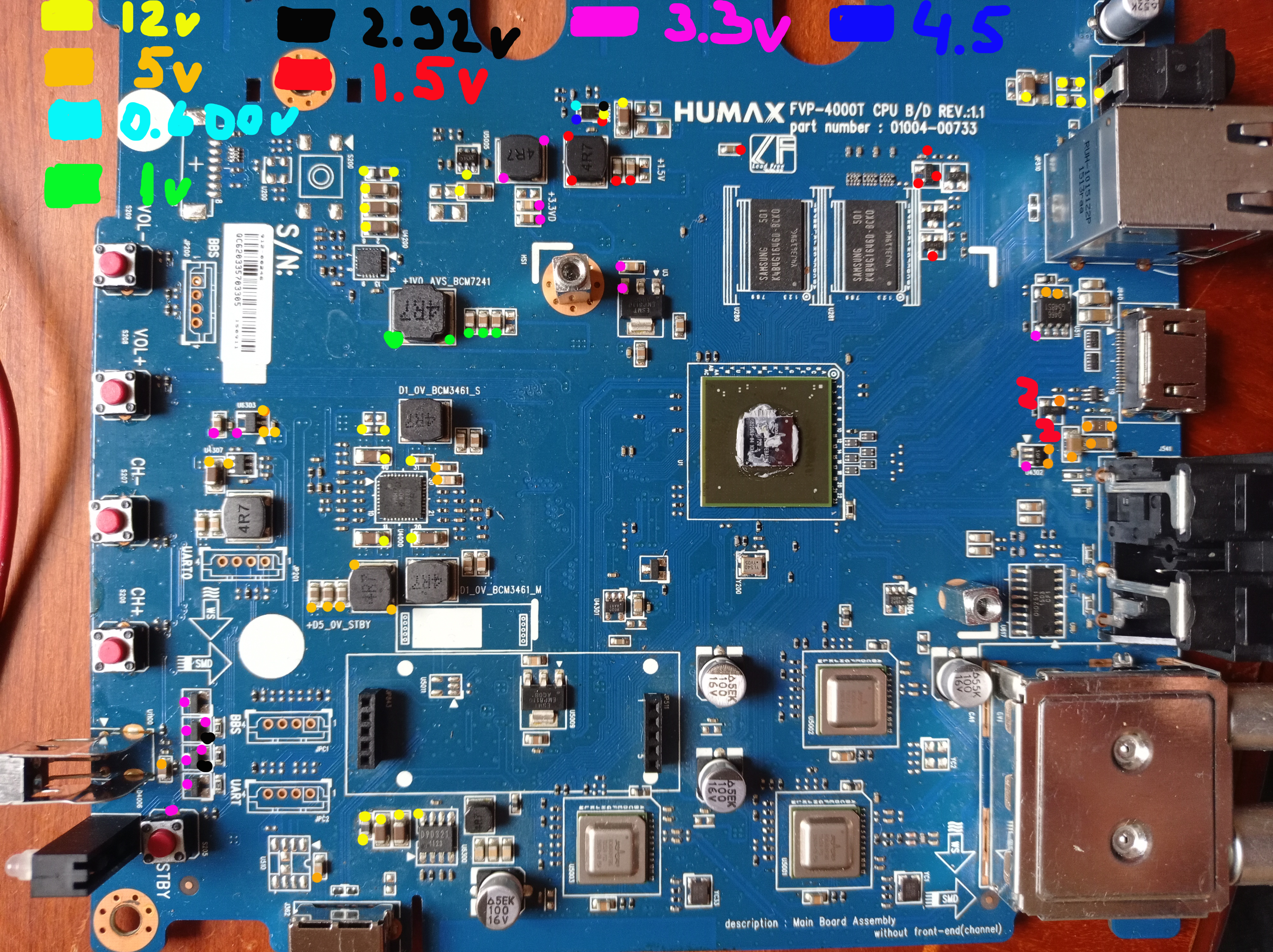

Выпаял вчера ML5EC и поставил обратно в донора, даже не успел посмотреть что я там замкнул, уже сегодня посмотрю.
сегодня утром возился с донором, проверял напряжение. процессор греется и напряжение есть на плате.
Тыкните меня носом что мне еще проверить пожалуйста. (см фото)
И никто случайно не знает программу (как Boardviewer ) в которой я могу например загрузить фото и иставить точку и к ней привязывать точное напряжение, чтобы при клике по этой точке выбивало напряжение, так мне цветов не хватает, иногда чуть меньше вольта, иногда больше, иногда вообще странные значения.
Спасибо

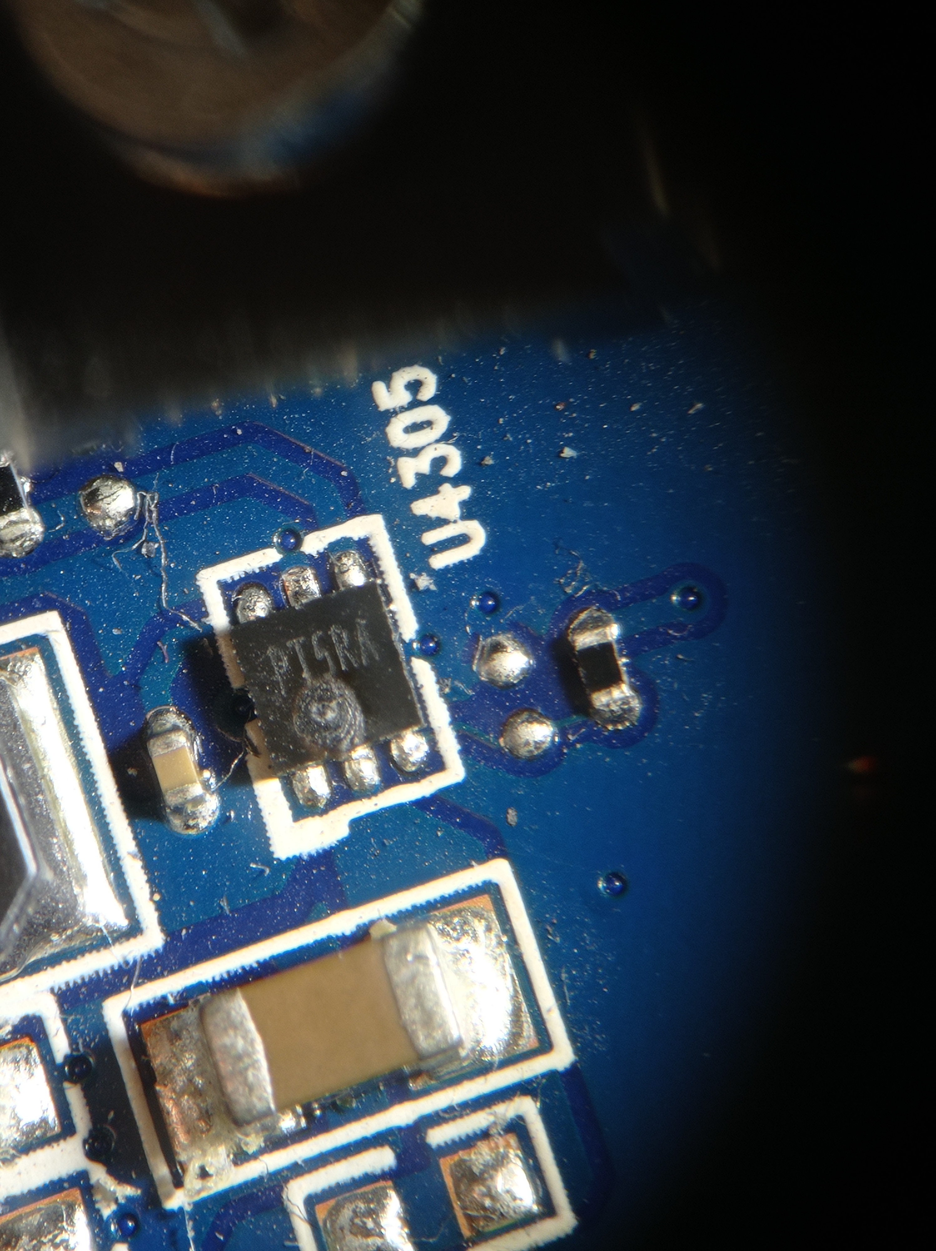

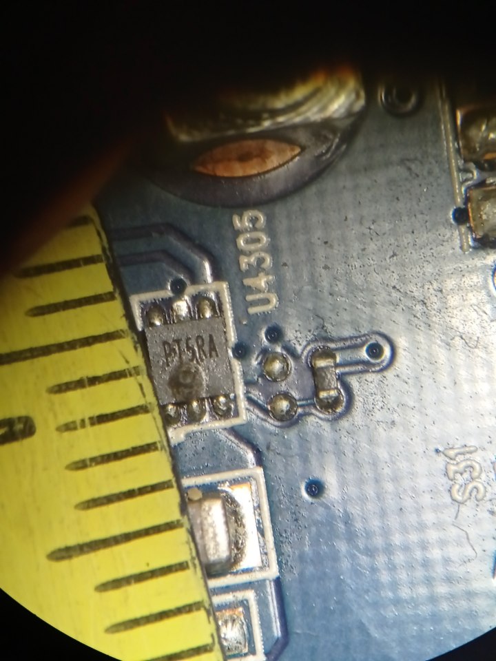

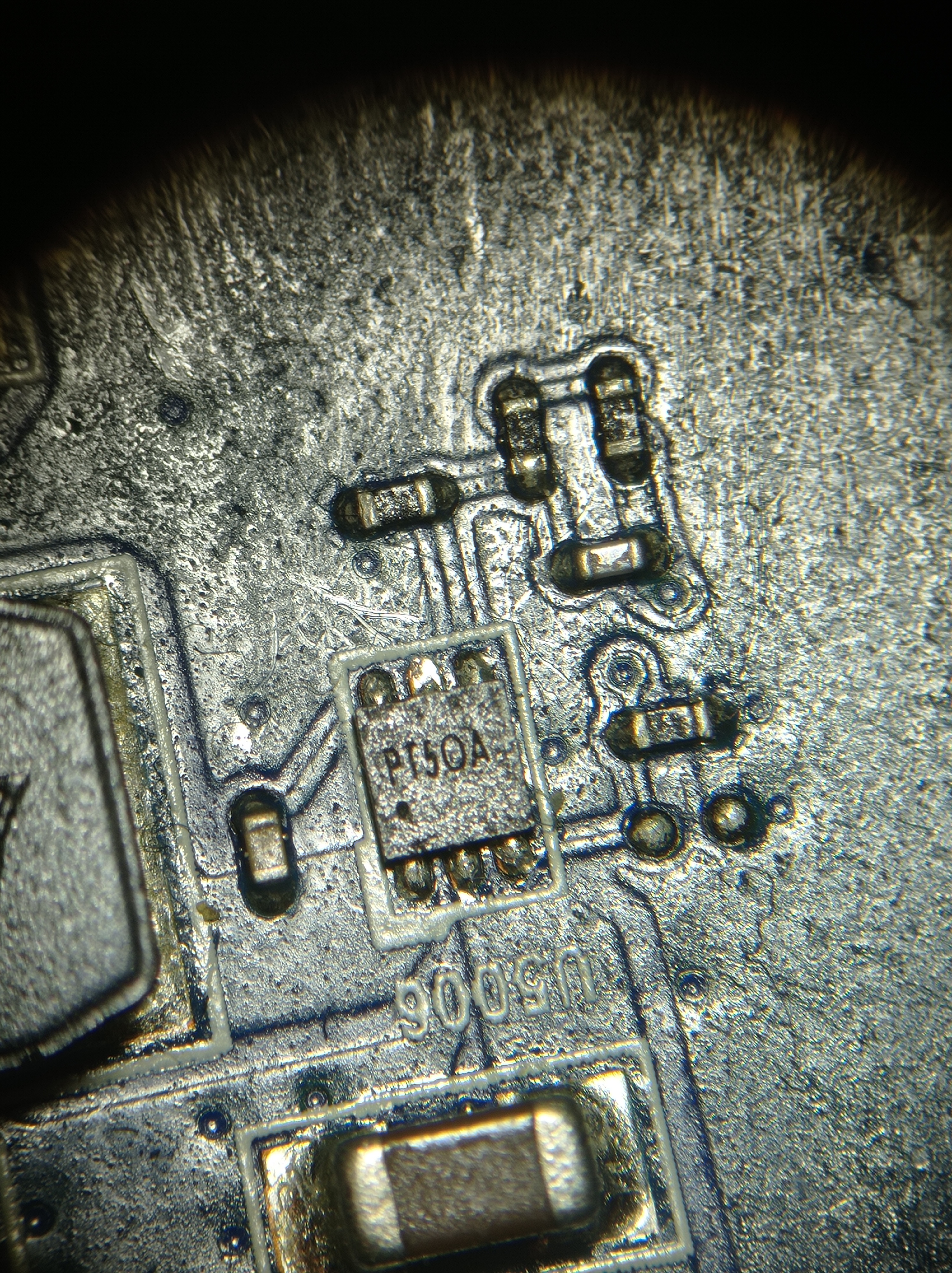

Не могли бы вы мне еще одну деталь разпознать?
Прилагаю фото. Размер примерно 2мм х 2мм
PT5OA и PT5RA
Заранее благодарю.

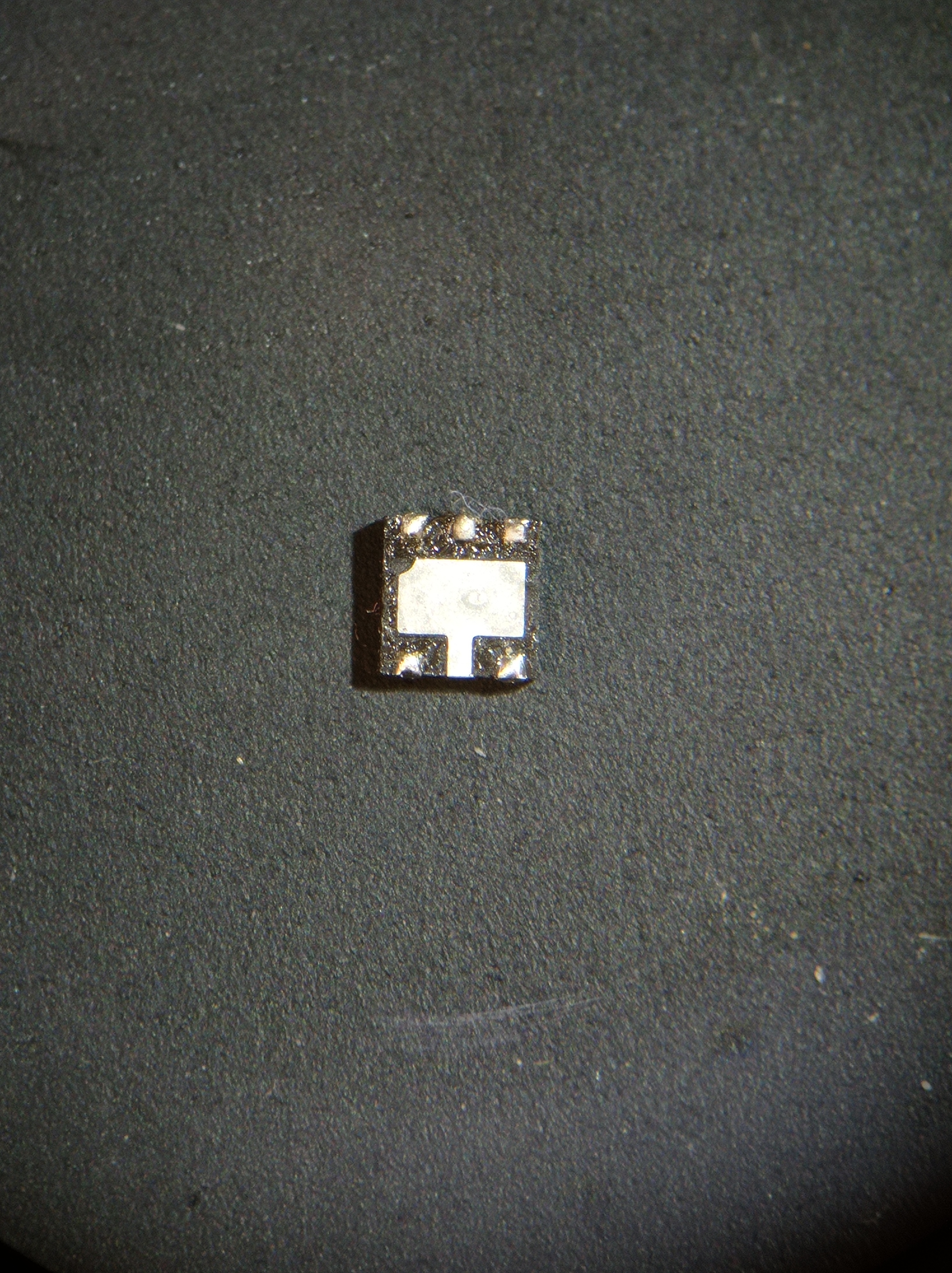

Нет у вас мысли что за деталь такая?
Прилагаю фото с нижней части, похоже на mosfet.
Спасибо.

СообщениеДобавлено: 16 фев 2022, 20:19
Приветствую. О какой именно микросхеме идёт речь.
Я всё ещё вожусь со своим Humax тюнером.
Теперь ищу деталь заменить которую коротнул.
Прилагаю фото.
Спасибо
IMG_20220214_164656.jpg [ 2.99 МБ | Просмотров: 4799 ]
IMG_20220216_161854.jpg [ 3.74 МБ | Просмотров: 4799 ]
IMG_20220215_105522.jpg [ 113.72 КБ | Просмотров: 4799 ]
СообщениеДобавлено: 16 фев 2022, 22:08
Поиск ничего толком не даёт. Если это какая собственная подпольная разработка если так выразиться то трудно будет найти. Последняя надежда это схема аппарата. По ходу там рядом должны стоять дросселя, то есть индуктивности, то это наверняка DC/DC преобразователь. На будущее если рисуешь микросхемы то обозначай первый вывод.

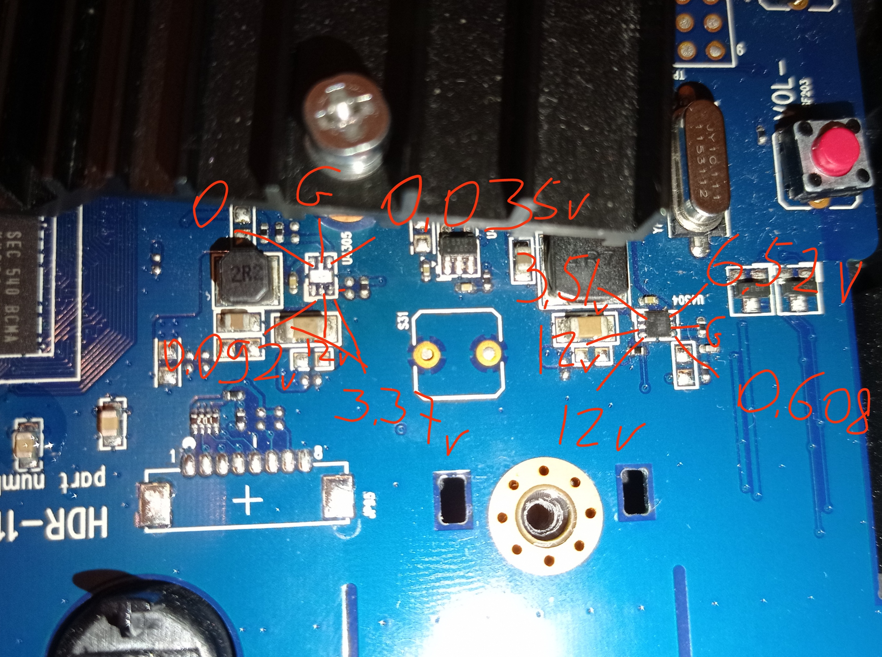

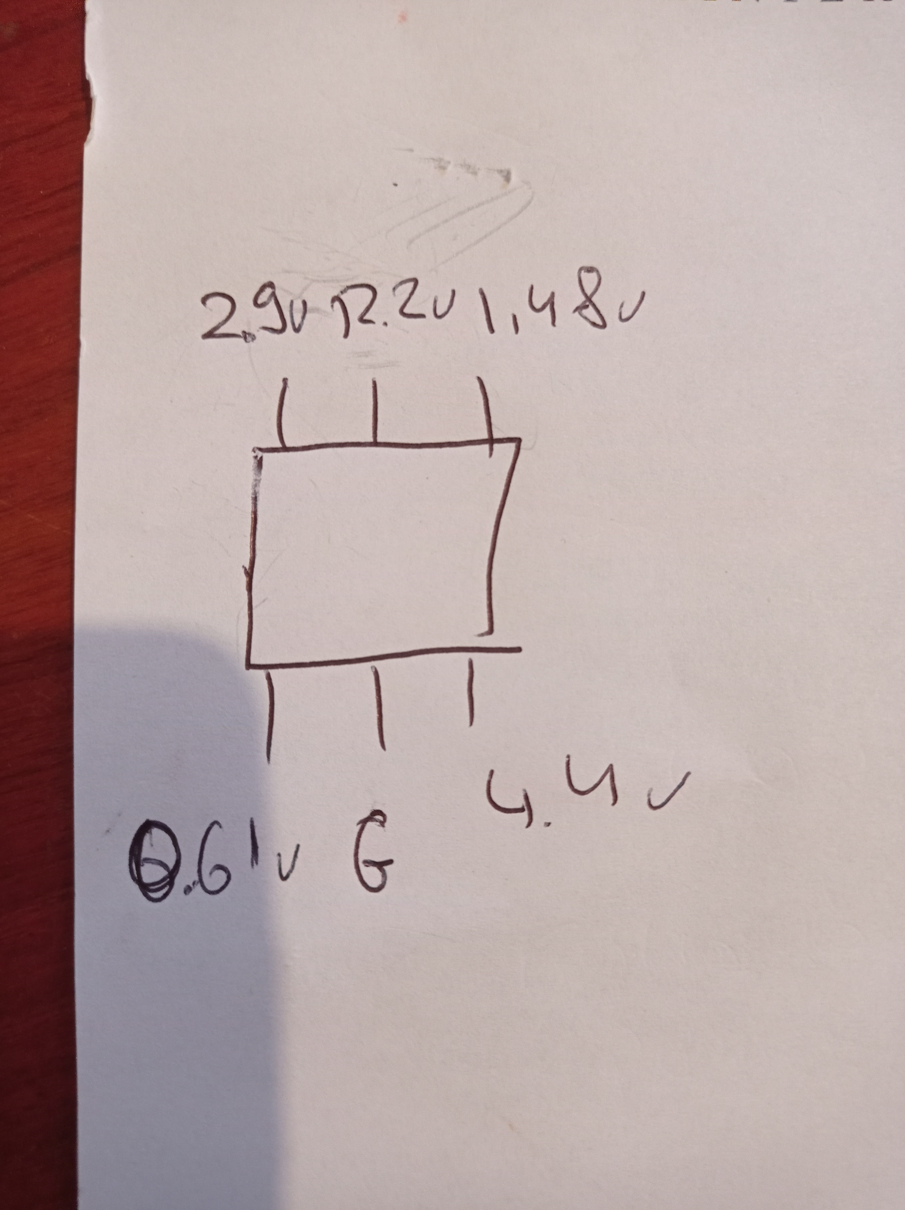

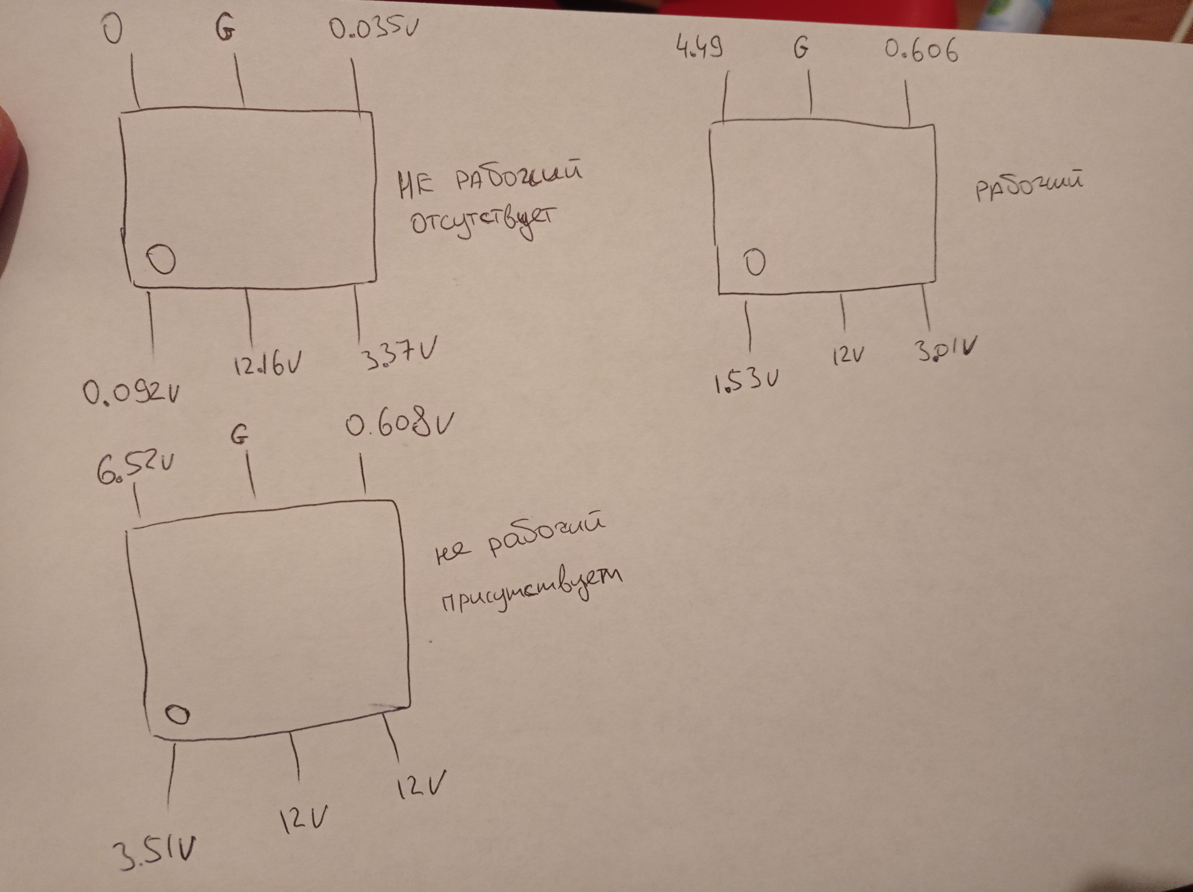

Спасибо за ответ и совет.
Так как микруху sy8113 ещё ожидаю то замеры проводил без нее. 12 вольт там приходит. На плате есть две такие, с одинаковым номером. Сделал замер и позначилна фото как отсутствует - та которую замкнул контакты и она сгорела (её выпаял так как хотел посмотреть какая она с низу) и та которая присутствует на плате. (см фото)
И еще у меня есть рабочий гумакс но не спутниковый а для простой антенны Т2, там платы очень похожи но всё же отличаются.
На поломанной плате деталь обозначена как PT5RA а на рабочей PT5OA и на рабочей плате она только одна.
На фото обозначена как рабочий.
На рабочей плате когда делал замер то были одинаковые значения при включенном аппарате и при выключенном(standby)
И еще, я когда ножки замкнул щупом то это была первая и вторая ножка.
Странно что на той микрухе которая присутствует с таким же номером на второй и на третей ножке 12вольт.
Схему пытался найти но безрезультатно.
Спасибо

Может кому то пригодится, это чип U-DFN2020-6 (type J)
СообщениеДобавлено: 20 фев 2022, 05:30
Сомневаюсь я что это диод. Если на плате к этой микре подключен дроссель, индуктивность, то это вероятно DC/DC конвертер . Да и напряжения на рабочей микре говорят об этом. В общем отложи это дело пока до лучших времен. Знаний пока мало и это толькоо усугубляет ремонт. Может будет какой такой рабочий аппарат и тогда можно будет осторожно замерить все напряжения на плате. Или найдётся схема, если она существует вообще. Как то так, без обид. ИМХО.
