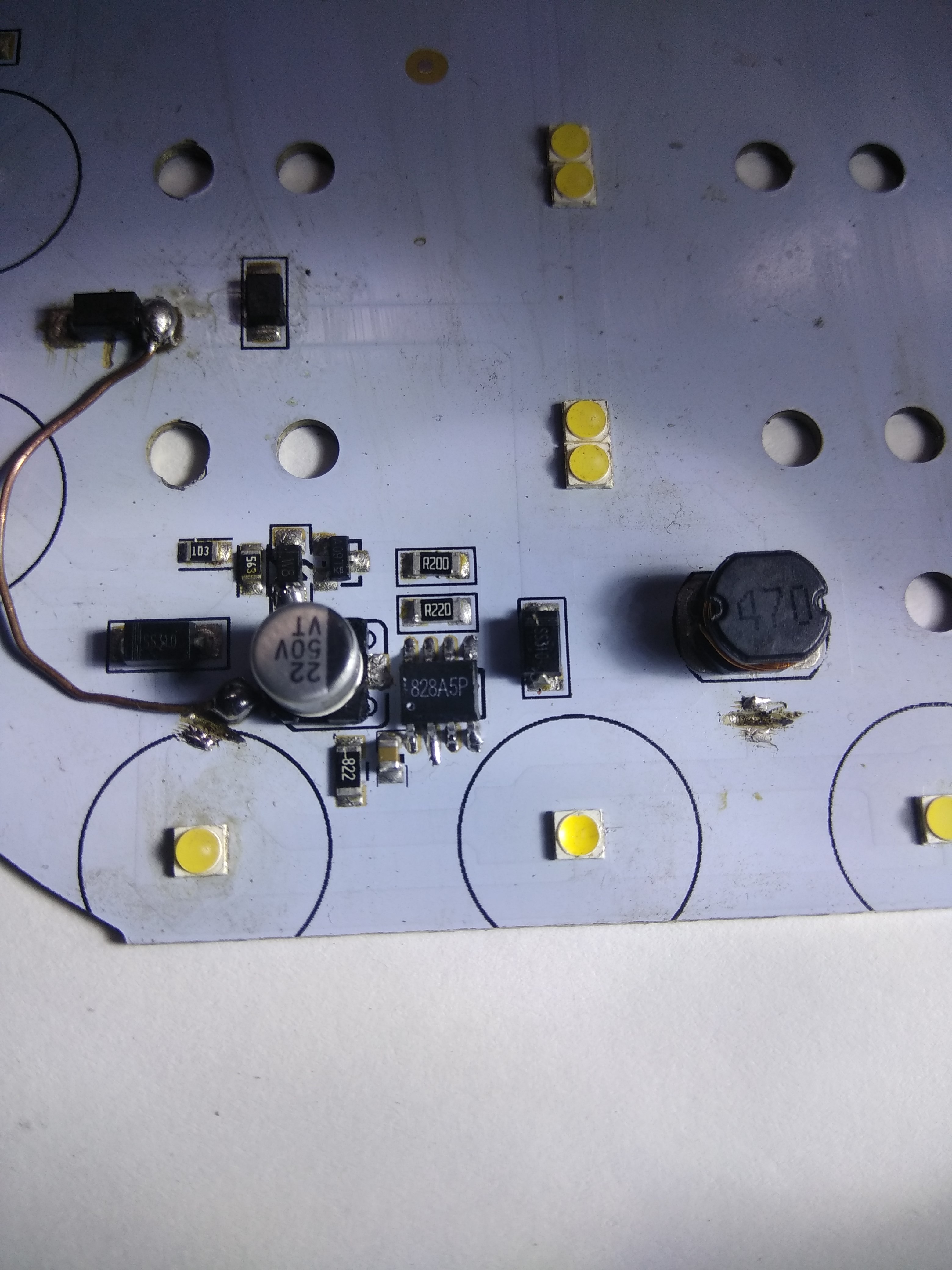

Приветствую !
Корректор нигде не найден , Аппарат отдан.
Вот ещё одно чудо природы...... Не гуглится ни как.. То ли ШИМ , то ли стабилизатор .
Стоит в авто фаре ..
"Художества " на плате не мои... :D
Может кто-то сталкивался с такой микросхемой ?
Буду благодарен за подсказки.. :oops:

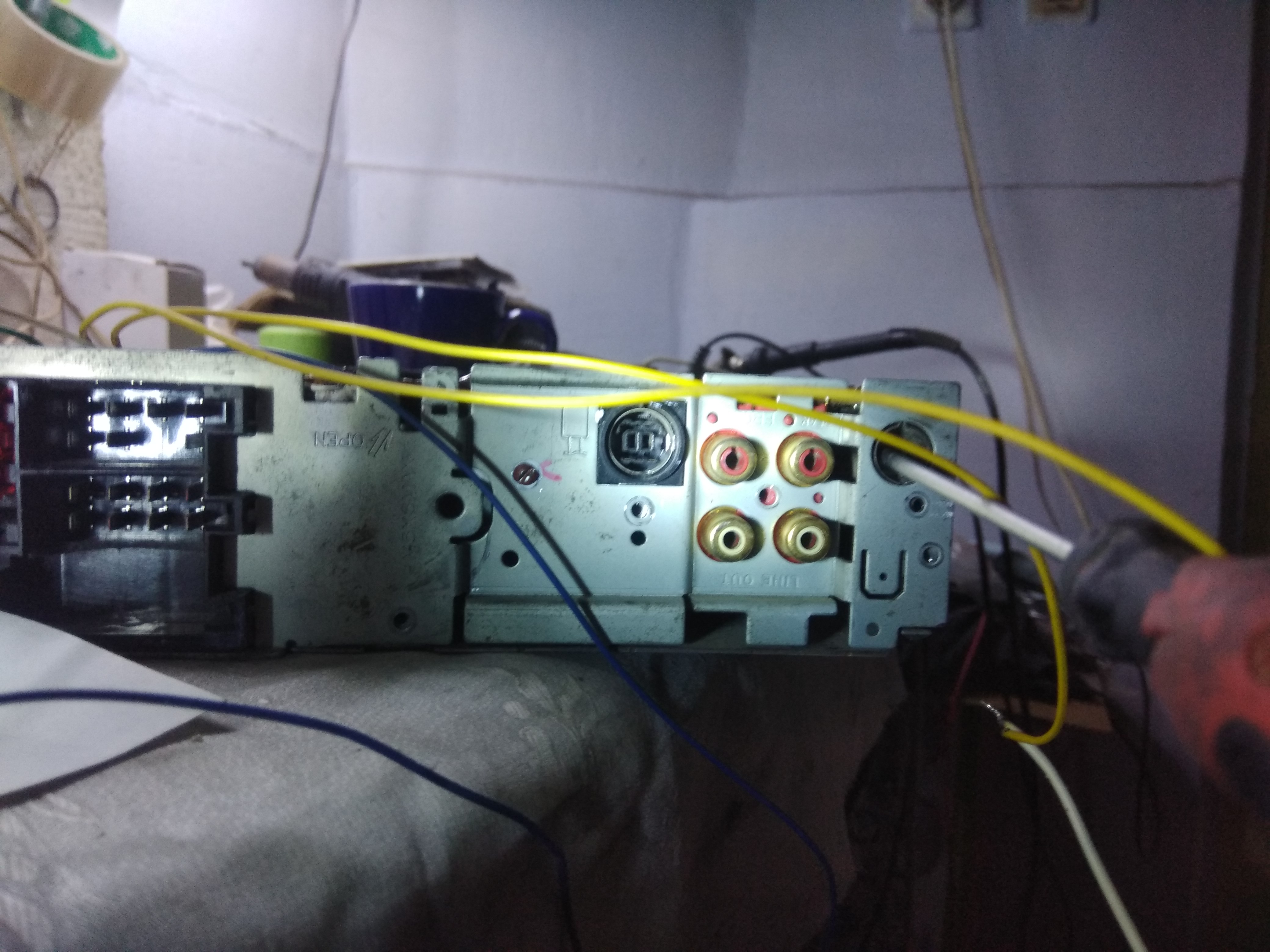

Приветствую !
Начинающий просит дать ответ на вопрос .. :oops:
Что это за разъём в магнитоле ( круглый чёрный , с неизвестным мне символом) на фото в правой части снимка ???? :?
Забивал в поиск название магнитолы , чтоб найти инструкцию с фото задней панели.. Но ничего не получилось .. ( JVC KD-SX947R)
Везде только "Передок" ..
В машине есть провод с " Хитрющим "разъёмом к нему, подключать не решаюсь , не знаю его назначение, и куда "Уходит " этот провод ..
Поэтому решил спросить здесь..
Буду благодарен за подсказку..

https://www.drive2.ru/l/288230376152063814/

Приветствую !
За ссылочку - БЛАГОДАРЮ!!!
Понял только , что это лин.вход какого-то чейнджера , больше понимания --НОЛЬ..
Короче , не буду "Заморачиваться " ... :D
Пусть свободный провод с разъёмом в "Торпеде" так и "Сидит " . :)
СообщениеДобавлено: 07 мар 2021, 19:16
Линейный вход ага :) Пусть дырка будет не заткнута, если не беспокоит
