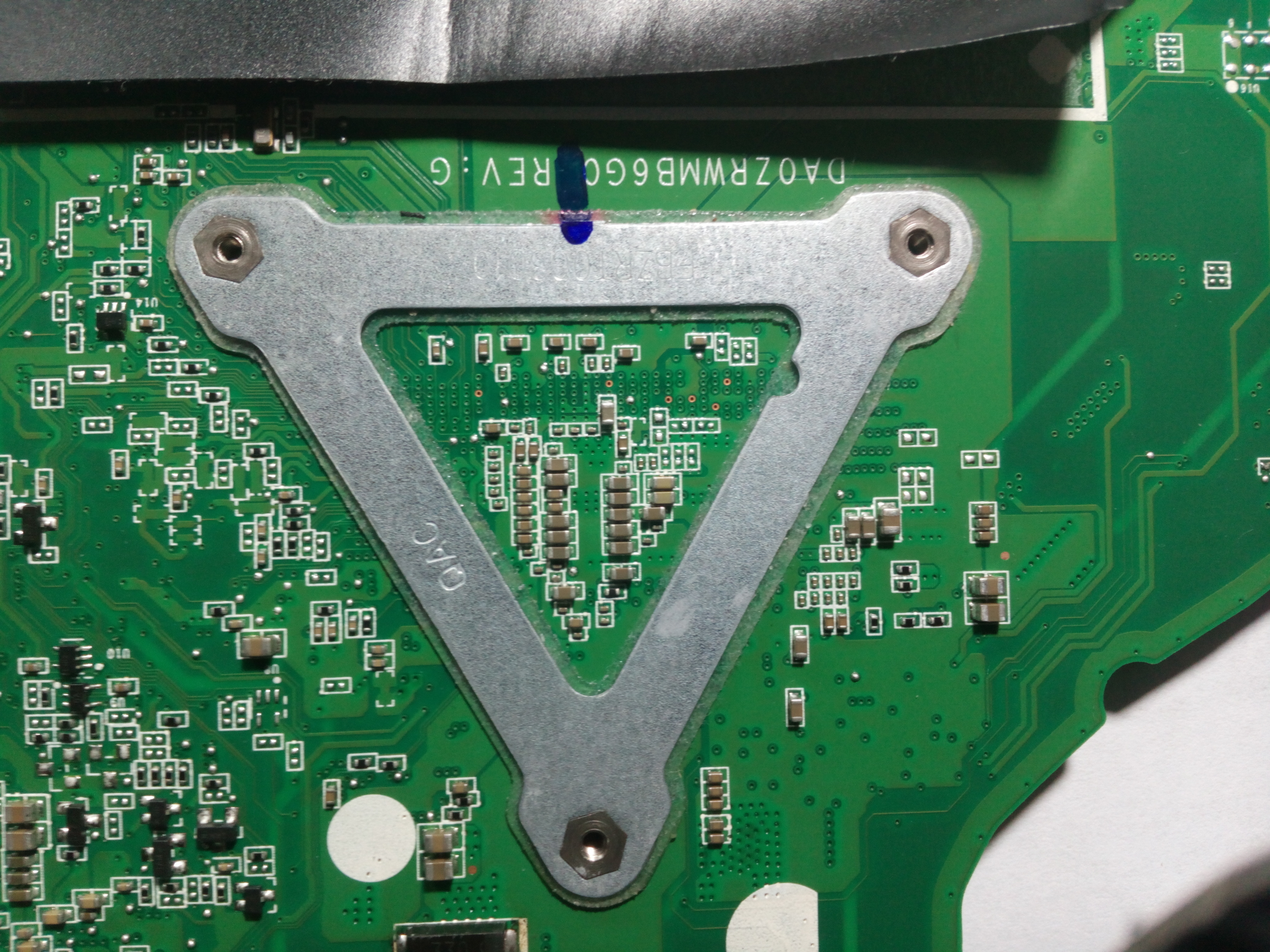

" Кто" ? Транзистор ?
С высоты моих "глубоких " познаний в данной области могу сообщить о том что он служит как ключик при переходе из Д.Р. в Р.Р.
И для защиты (видимо). Догадываюсь , что высказывание - тупое , но... Я начинающий , мне простительно..
Подал 10 Вольт и постепенно увеличивал величину тока до 3А.
Начал сильно греться радио элемент , на фото он БЕЗ серой термопасты , в чёрном квадрате.
Это проц???? Он не съёмный.. Тогда -- " Приехали"
Остальное всё холодное или чуть тёплое..
IMG_20180531_183410.jpg [ 2.56 МБ | Просмотров: 1448 ]

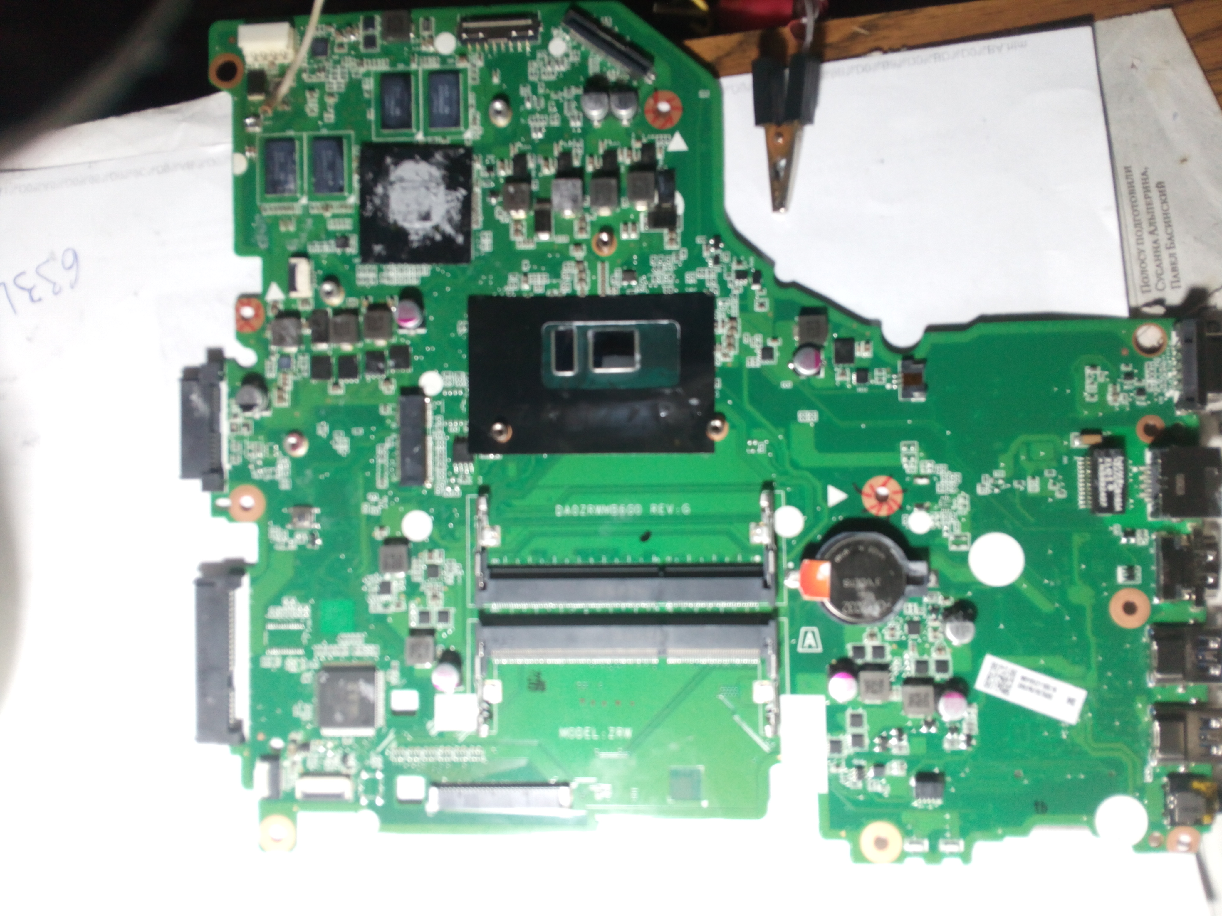

Обратная сторона данного радио элемента , в треугольнике.
Там чуть тёплое ....
"Посадить " на место мосфет и вернуть владельцу..
Пусть мать в Китае заказывает..
IMG_20180531_183635.jpg [ 3.66 МБ | Просмотров: 1447 ]

Это процессор, в нем же видеокарта

Так я не понял, а что с током при этом и напряжение когда поднимал, блин хоть бы описывал все шаги, интересно же :)

С удовольствием опишу шаги! :D :D
Выставил на ЛБП + 10 Вольт, и ток ПРИМЕРНО ( знаю по положению своего много оборотника по току) 1 ,5 А .
"Плюсовой " провод " подключил на соотв вывод на плате (там , где нет мосфета).
Включил. Напряжение моментально " Просело" до величины в 1.5 В.
Амперметр показал величину тока в 1.4 А.
Не трогая резистор по регулировке напряжения начал плавно поднимать величину выходящего с ЛБП тока до 3 А , с помощью вращения в сторону увеличения соотв. резистора по рег. тока .
При этом " На ощупь " наблюдал , как нагрев данного радио элемента увеличивался прямо пропорционально увеличению величины тока.
При достижении величины подаваемого на "Материнку" тока в 3 А величина напряжения , выходящего с ЛБП увеличилась до 2.4 В.

О как, а скока новая плата стоит? :)

Надо на Али смотреть..
Это "Головняк " хозяина.
Сейчас впаяю на место тр-р. и соберу ноутбук.
Возможно хозяин будет искать снова сервис по ремонту ноутбуков.
В трёх мастерских аппарат уже был...
Если хозяин аппарата примет решение о покупке платы ( это его личное дело), буду искать..
Если на просторах НЭТа нет схемы на него , то платы , видимо, тоже..
