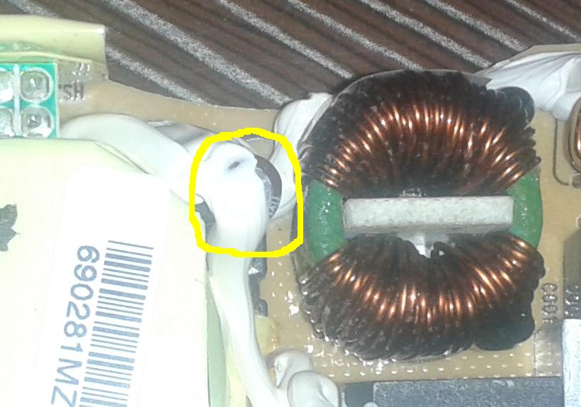

Также обязательно проверь аль замени кондерчик по питанию шимки
кондер по питанию шим.JPG [ 60.35 КБ | Просмотров: 1016 ]

nooby писал(а):
Тестер выдал 314V
Парни привет.
У меня полетел такой же блок. А если на кондёре 169 вольт, кондер пробит?
На шимке FA 5518 питание 0
СообщениеДобавлено: 31 дек 2018, 06:54
Под понятием "пробой" подразумевается КЗ, так что 169 Вольт на нем ну никак не может быть, а вот обрыв (или потеря емкости) очень даже возможна.
