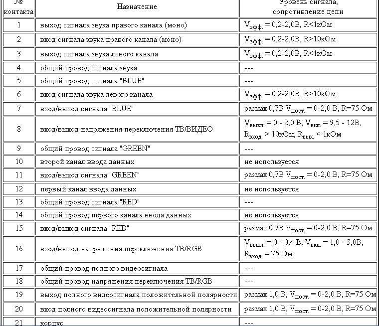

СообщениеДобавлено: 25 фев 2017, 16:24
Конечно, в инете найти не беда, но всё же.
2017-02-25_162523.png [ 3.86 КБ | Просмотров: 928 ]
2017-02-25_162348.png [ 18.64 КБ | Просмотров: 928 ]
Осмелюсь спросить, а второй телик в режим AV переводил? ;)
