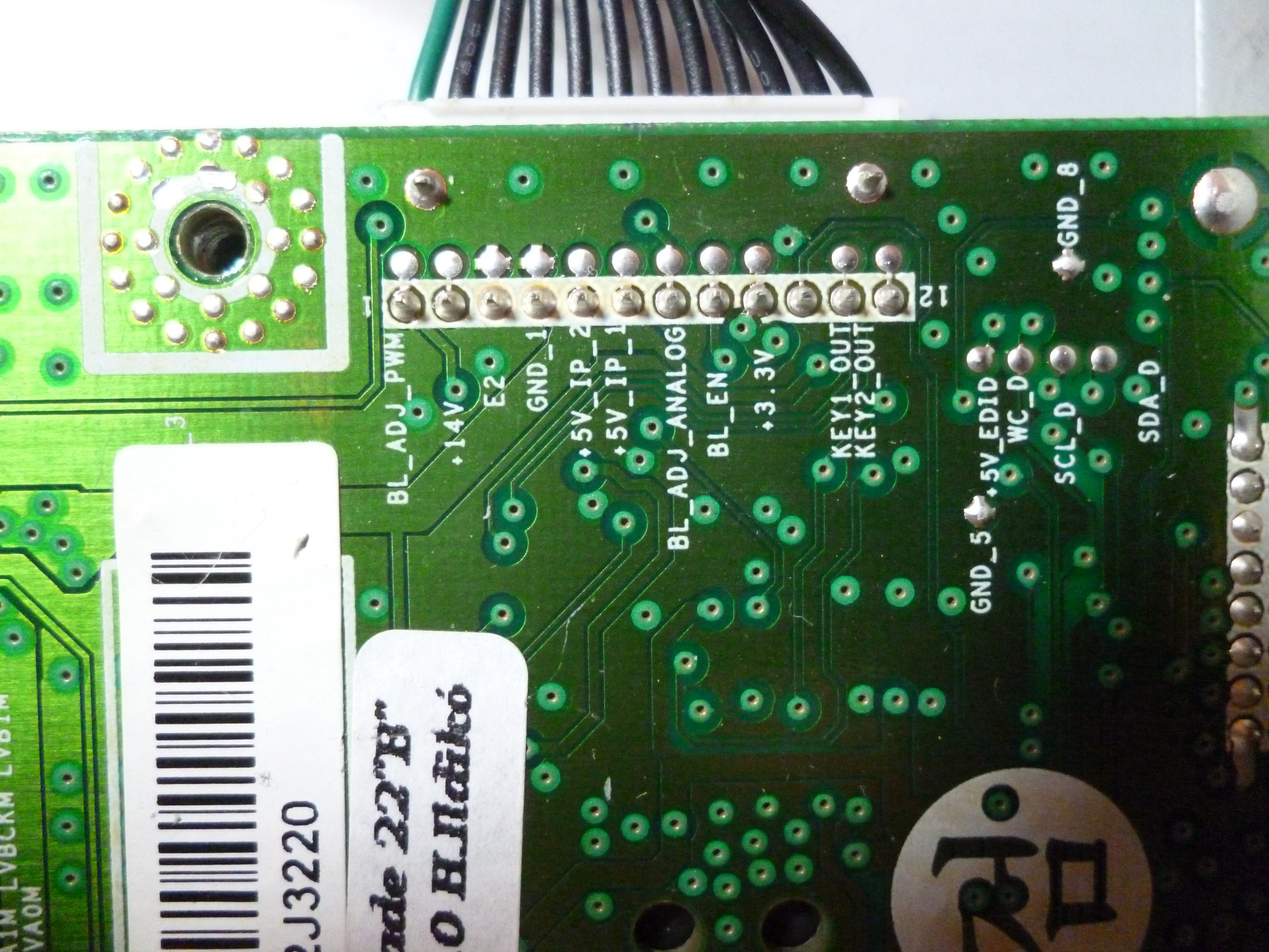

Может БП в ДР выдает 5 и 14 вольт,тогда и мудрить ничего не надо. :oops:
Как то просто лепил перемычку PC ON и 5 вольт для запуска БП в РР ;)
Что подписано на разъеме идущем на майн? :?

По идеи сигнал с ламп идет на шим подсветки, если все гуд, то микросхема дает команду, что все хорошо и проц начинает жить :) У тебя как, экране гаснул а лампочка так и продолжала гореть или мигала или другой цвет?
 Заголовок сообщения: Re: ПОДСВЕТКА МАТРИЦЫ
СообщениеДобавлено: 16 фев 2016, 12:29
Возможно что я раньше времени панику поднял- просто мне недавно приходилось в Самсунге подсветку переделывать, так там при отключенном инверторе, материнка БП в дежурку скидывала. Как выяснилось позже с ШИМки инвертора на "мамку" сигнал PROTECT проходил и его нужно было на +5 посадить.
Впрочем это единичный случай- может здесь такого и нету. Жаль модель того моника не запомнил.
Короче, автору- попробуй с инвертора питание отрубить и включить моник. Если БП глохнуть не будет, то и мудрить тогда ничего не надо
Лампочка просто продолжала гореть как и в нормально рабочем сосотоянии.

Выходит что ИЗО есть когда светишь фонариком на матрицу ?

Да когда был в сборе, картинка была если посветить на матрицу.

Выходит что контроллер инвертора сам отрубает питание ламп а процу об этом не говорит.
Пробуй откинуть(предохранитель/резистор) 14 вольт от инвертора - как изо?
Можно оставить как есть.
Что с напряжением 14 вольт в ДР И РР ?
Теперь нужно с 14 вольт сделать 12 вольт для светодиодных лент.
Думаю подойдет стабилизатор 7812, может и резистор прокатит.
Так же нужно мудрить откл/вкл подсветки - транзистор аль релюшка на 5 вольт.
Спецы скажут как правильно - я в этом баран. ;)
не обязательно- в самой ленте резисторы ограничительные стоят, да и под нагрузкой напруга немного свалится.
По сути 14 в дежурке должно быть отключено. Во всяком случае обычно всегда так
ну тогда значит без проблем- никакую защиту искать и выключать не надо. выходит что я перестраховался :oops:
Тогда и не надо мудрить с откл/вкл подсветки! :D
Береженого бог бережет . :)
