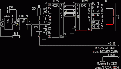

Дерзай, тут все есть. ;)
прошива плата.zip [18.94 КБ]
счетчик.png [ 26.03 КБ | Просмотров: 659 ]

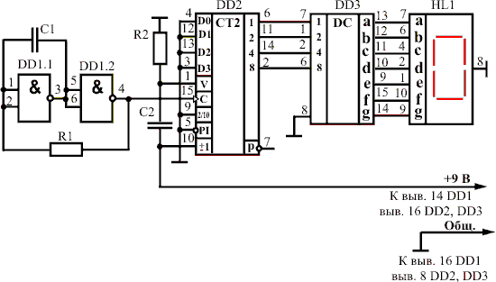

а вот тут я полностью согласен между прочим. Только вот тебе лень было как следует в гугле полазить а мне, к сожалению, некогда было... :oops:
В принципе вот чем тебе не схема?
sch2.gif [ 93.58 КБ | Просмотров: 657 ]
Взято здесь: http://radio-uchebnik.ru/txt/osnovy-tsi ... shifratory.
Разница только лишь в том что здесь импульсы с мультивибратора шпарят а тебе вместо этого нужно будет кнопку поставить
