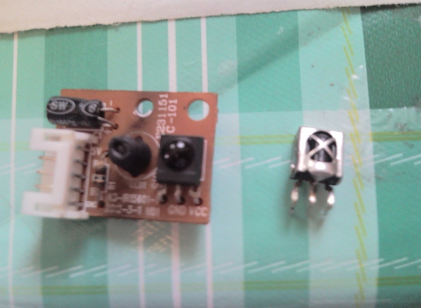

разобрал телек и обнаружил что нет никаких надписей обозначающих модель шасси...только нумерация элементов и модель матрицы! открутил плату ФП и выпаял его к чертям...впаял другой и сразу попал в точку с распиновкой :) вот как оно выглядит (старый ФП в металле)

Ну и что , как новый ФП себя ведет?

проверил...на пульт реагирует четко ,во все стороны !на радостях,с чувством выполненного долга собрал,включил,и опять расстроился...увеличился только угол обзора ФП,отражённый сигнал не ловит!снова разобрал,и обнаружил что Фп стоит на расстоянии 3-4 мм от окошка! снова выпаял,нарастил выводы,сделал подкладку 3 мм,так,чтобы ФП стол почти вплотную к окошку.впаял,собрал,проверил... в итоге угол обзора увеличился до +/-30 градусов(с родным был +/- 5 градусов) и ловит отраженный сигнал только от противоположной стены...пришел к такому выводу что диаметр 5 мм для окошка ФП это мало,но корпус трогать не стал!!! и так уже огромный прогресс!!!

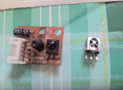

вот так

Ну и норм!
