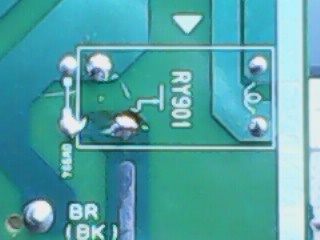

IMG_2014_03_09_114446.jpg [ 17.21 КБ | Просмотров: 1457 ]
IMG_2014_03_09_114331.jpg [ 8.81 КБ | Просмотров: 1457 ]
сейчас попробую тестер найти вот ещё пара фоток!
СообщениеДобавлено: 09 мар 2014, 11:00
Фотки правильные,там и будем юзать. :D Ставь перемычку OW904.Сделай замеры на конденсаторах С734,С735,С738,С739. Ток постоянный,мультиметр ставь на 200 вольт.
давай по порядку сначала перемычку ,потом мерить не спалим ?
СообщениеДобавлено: 09 мар 2014, 11:20
Нет не спалим! С начало перемычка, потом замеры.Без перемычки не будет напряжения на конденсаторах.Вот замерь напряжения на них без перемычки!
СообщениеДобавлено: 09 мар 2014, 11:30
Зарегистрирован: 08 мар 2014, 11:08
Сообщения: 33
C 734=53.1;С 735=53.1;С 738=26.2;С 739=26.3 ,а дальше какие на 701 нарисуй пож.
СообщениеДобавлено: 09 мар 2014, 11:43
Все нормально,почти пол дела сделали. ;) Подай сигнал с чего нибудь на аудио вход усилителя.Потом включи усилитель.Затем один провод от колонки подключи к минусу(на разьеме для колонок)Второй провод подключи как на фото. С начало к желтому,потом к красному.

ноль эмоций ,даже ни щёлкнет ни на каком.
СообщениеДобавлено: 09 мар 2014, 11:53
Сообщения: 33
я с выхода на наушники с ноута сигнал беру нормально?
СообщениеДобавлено: 09 мар 2014, 11:55
Нормально! Громкость в ноуте сильно не делай.Сейчас покумекаю что там с транзисторами делать!
