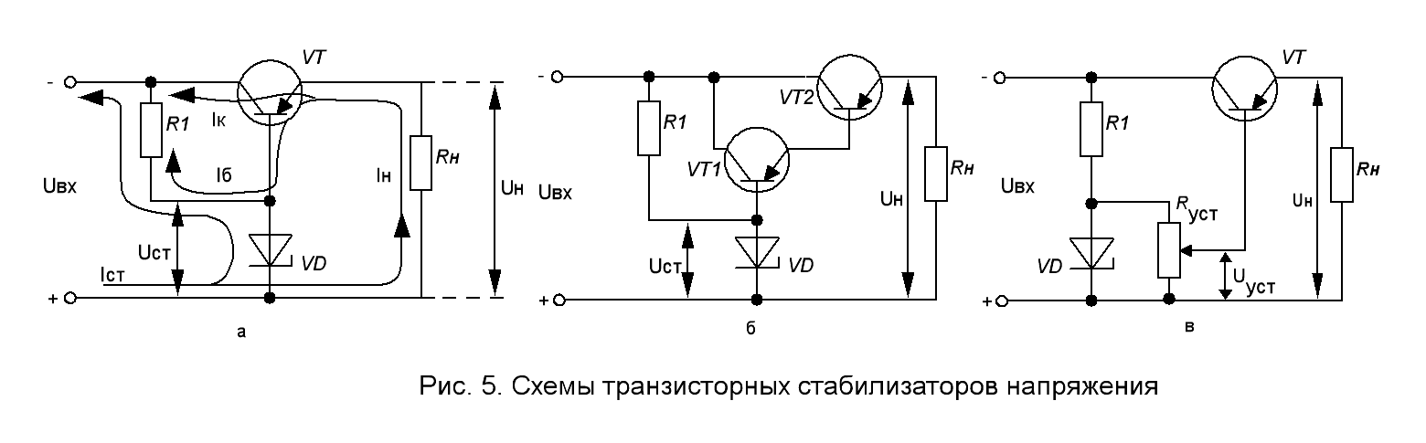

Интересный опыт:
есть зарядник для акумов простой ,зарижаем акум радиатор греется как печка ток 3-5 ампер ,поставив нихромовую проволку намотаную 20-30 см радиатор грется перестал и ток остался таким же!
NEON 67 писал(а):
схема напоминает больше просто регулятор тока и напряжения чем стабилизатор
Ага!
Вроде если стабилизатор делать то в простых схемах стабилитроны ставят.
Транзисторные стабилизаторы напряжения.gif [ 17.93 КБ | Просмотров: 1500 ]
 Заголовок сообщения: Re: стабилизатор постоянного тока
СообщениеДобавлено: 05 фев 2014, 17:34
Сообщения: 185
В принципе эти резисторы будут служить для выравнивания токов транзисторов , так как они по параметрам не могут быть совершенно одинаковыми , а для защиты можно на выходе установить небольшой автомат однофазный на 16-20 ампер,обязательно с тепловой защитой, применяются в домовых щитках, благо есть их огромный выбор сейчас ,но по возможности нужно избегать замыканий , но самое опасное это переполюсовка клемм аккумулятора ,но можно установить на выходе мощный диод на ампер 50, катодом к плюсу а анодом к минусу но обязательно до автомата или предохранителя и тогда переполюсовка будет не страшна , если исходить из простоты схемы и ее надежности то я думаю такое можно применить

на рис 5 схемы в принципе очень похожи на мою если даже поставить теже дитали будет почти тоже только без регулировок напряжения и тока. а моя задача: собрать стабилизированный источник питания с большим диапозоном регулировок тока и напряжения схема приложена. и условие поднять ток от заявленного 10мА.........3А до 10мА..........7А. есть мысль добавить стабилитрон но есть ли смысл это делать посути получается и так транзисторный стабилизатор.

Схема в первом сообщении и она же на видео это обычный регулятор тока и напряжения, но не стабилизированный источник. Стабилитрон нужен иначе откуда возьмется стабилизация. Я не пойму, нужно собрать именно по этой схеме или по любой? Ты в каком городе живешь, откуда такой крутой препод?
