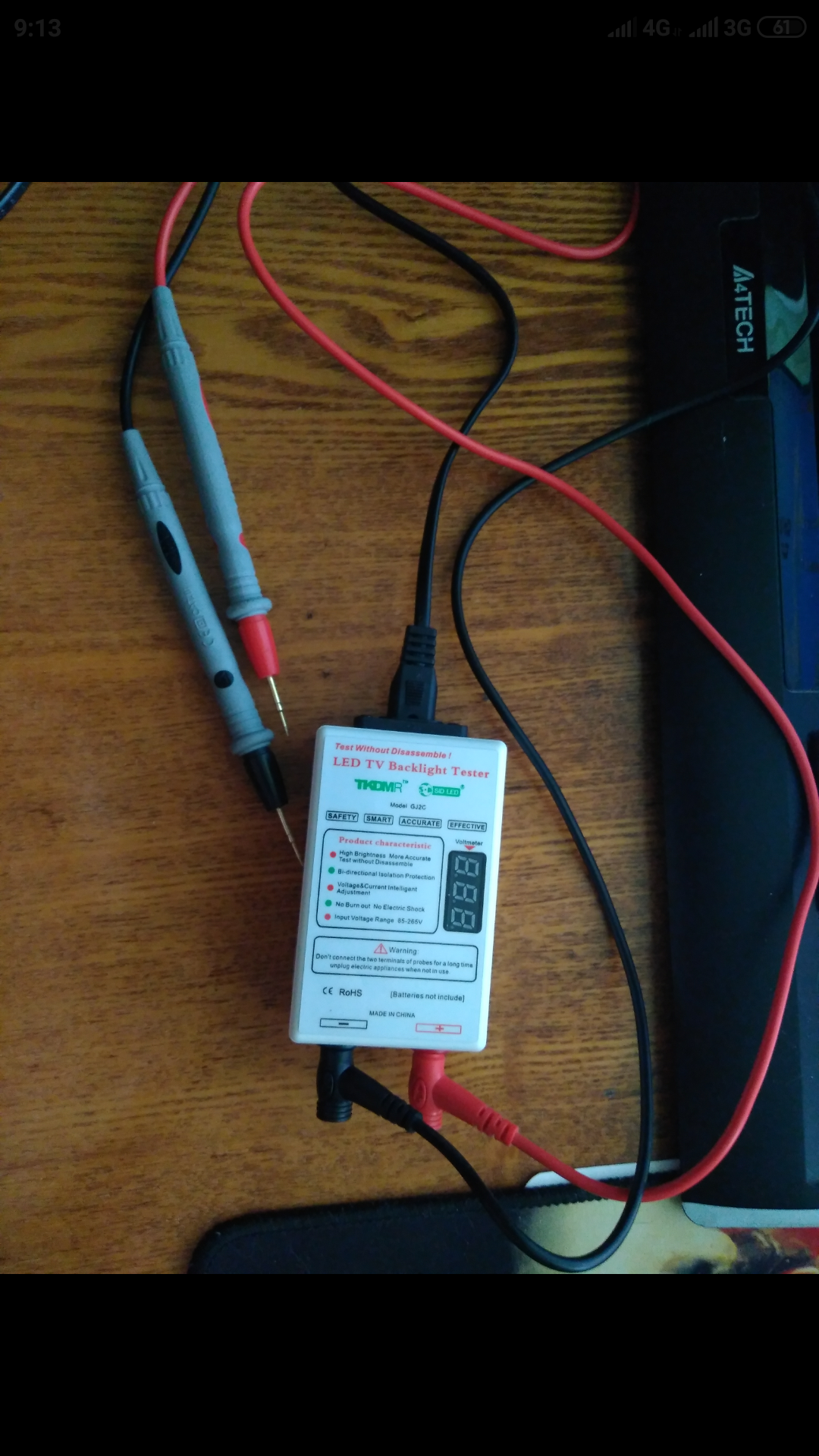

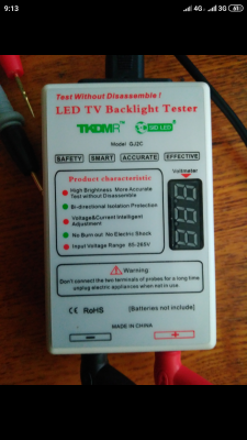

[quote="Evgeniy811"] скинь ссылку где эту приблуду брал.
Евгений, немного не понял про какую приблуду вы спрашиваете , про скалер или про тестер светодиодных лент. Если имеете ввиду тестер, то я брал его давно и вот могу скинуть только его фото. А вот ссылка на скалер : Смотри, что есть на AliExpress! Улучшенная плата драйвера для телевизора 3663 ZS.3663LW, цифровая фотография/DVB-T/Стандартная плата управления аналоговым ТВ, универсальный комплект ЖК-скалера за 978,92 руб. - уже со скидкой 35%

Screenshot_2023-03-30-09-13-50-262_com.miui.gallery.png [ 1.83 МБ | Просмотров: 2435 ]
Screenshot_2023-03-30-09-13-59-602_com.miui.gallery.png [ 1.9 МБ | Просмотров: 2435 ]

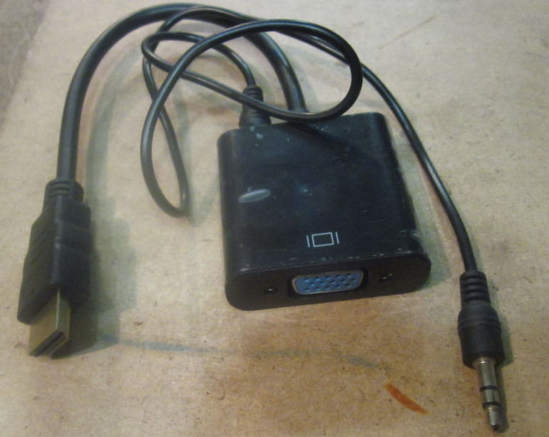

Дима, у меня насчет этого небольшая непонятка приключилась: я пробовал подключать приставку к монику через конвертер HDMI-VGA. Моник, кстати, со встроенными динамиками и УНЧ.
Почему-то он не с каждой приставкой работает... :? Одну цепляешь- все без проблем, и картинка и звук. Включаю другую- яркость схлопывается
А какой переходник был? Такой же как по ссылке или какой другой. Может просто разрешение моник не поддерживает. Обычно на монике кнопка режим автонастррйки есть. На этом конверторе есть переключатель разрешения.

Вот так он выглядит
2023-03-30_193614.jpg [ 111.03 КБ | Просмотров: 2421 ]
Никаких маркировок и опознавательных знаков. Вход HDMI- выход по VGA, и шнурок выход звука. Всё- больше никаких переключателей, питания ничего больше.
Я его не АЛИ брал- в магазине. Ценник примерно такой-же был как и по твоей ссылке.

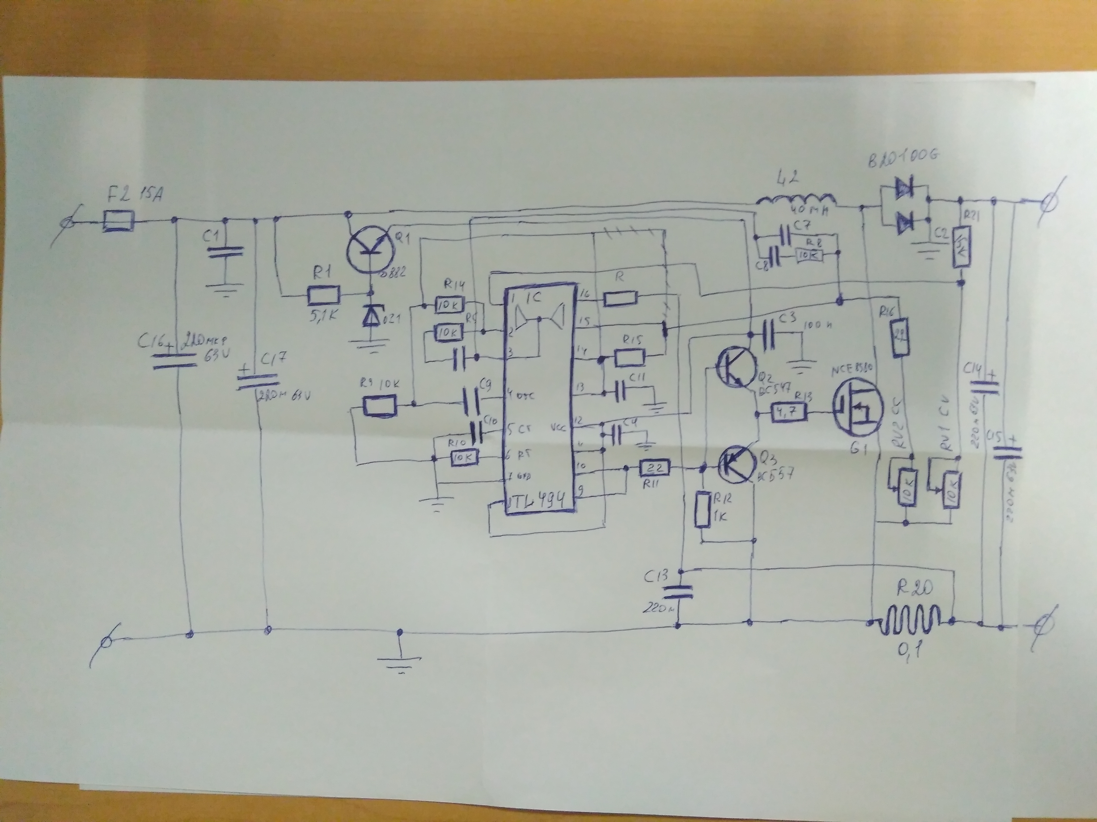

Всем доброго времени. Собрал я наконец то телевизор на матрице. Все отлично работает и картинка и звук. Теперь жду повышающий преобразователь из Китая для питания родной подсветки. Вопрос такой : преобразователь ,который я заказал регулирует напряжение до 60V , как раз которое мне нужно, а вот ток начинает регулировать от 200mA ( это много , надо 90-95mA). Я так понимаю, что на выходе преобразователя нужно поставить сопротивление , а вот сколько Ом и какой мощности не знаю как рассчитать его номинал (там ведь наверное надо учитывать не только ток и напряжение , но и мощность и другие характеристики самих светодиодных лент)?
Теперь думаю, что надо было послушать вашего совета и делать другую подсветку на 12 вольт, но теперь уж куда деваться замарочился с родной. Буду доделывать.
 Заголовок сообщения: Re: Питание подсветки матрицы
СообщениеДобавлено: 10 апр 2023, 20:13
Глянуть на схему,определиться с токовым датчиком и ,согласно нагрузки,подобрать в меньшую или в большую сторону.
Мнение ошибочно! Токовый датчик ставится в исток полевого ключа (распространенно)

Вот нашел схему и кое как нарисовал. Если я правильно понял, то надо экспериментировать с резистором R20. А как хотя бы приблизительно рассчитать его номинал по мощности и сопротивлению, чтобы подходил к моим параметрам?
16812008553881244807506.jpg [ 4.54 МБ | Просмотров: 2042 ]
Да,но нет! Этот R20 не сильно напоминает токовый датчик.
По схеме сток полевика уже сидит на корпусе и по выходу ограничения тока нет.
А вот рез больше похож на шунт.
Могу конешно ошибаться
Для понимания нада сначала разобраться с микрой
Вот к примеру кое-какая инфа.
http://vprl.ru/publ/tekhnologii/nachina ... /9-1-0-151
