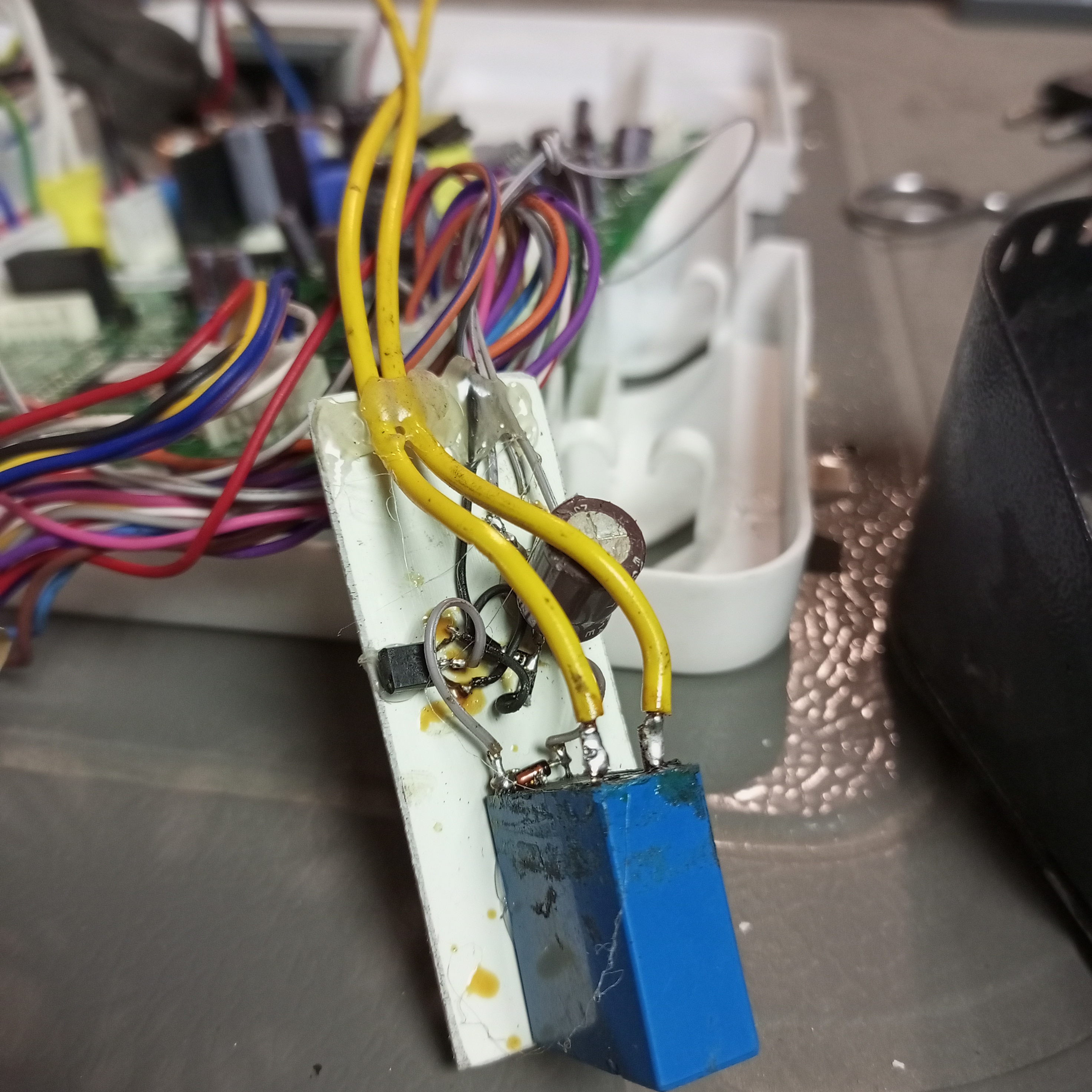

https://disk.yandex.ru/i/JKGemmnTQLWHvQ
Схему надо дорисовать.
Всё работает!
Спасибо! Спасибо! Спасибо!

Поздравляю.
Ну а так, чисто из любопытства- транзистор какой поставил? 972?
 Заголовок сообщения: Re: Помогите подобрать мосфет.
СообщениеДобавлено: 16 дек 2022, 16:51
Я так понял от того оптрона что был в схеме не получилось? А кондер ставил? Если да то какой ёмкости подошёл. На фото видно что подпаян. Схему нарисуй мало ли кому пригодится. А так замечательно что все заработало, молодец. Вот только не пойму как мозги разрешили работать всему остальному без силовой части. Повезло так сказать.

Пока в порядок не приводил.... Кондёр 470мкф. Резистор 4ком. Транзистор 972, наверно можно и другой, но я транзисторы различаю только по току, вольтажу и сопротивлению...может ещё что надо, но не в этом случае.
Резистор добавил к оптрону на 4ю ногу, думаю что шумы или тому подобное видела микросхема(контроллер) на который и идут эти 2v(просачиваются до 1,1v). Всё можно сделать и smd компонентами... :drinks:

Оптопару, которая для запуска инвертора, подключена постоянно. Только при первом включении холодильника оптрон включается нормально, а когда холодильник набирает заданную температуру оптрон начинает пульсировать. Когда добавил ёмкость, он стал постоянно включенным. То есть и компрессор маслал постоянно, даже когда выключались микродвигатели. Модель холодильника GA-B409SMCL модуль EBR805254
Собрал чуть компактней схему, с smd резисторами и транзистором С3198. Резистор подключенный паралельно диода оптрона можно использовать в диапазоне 2,2 - 4кОм.

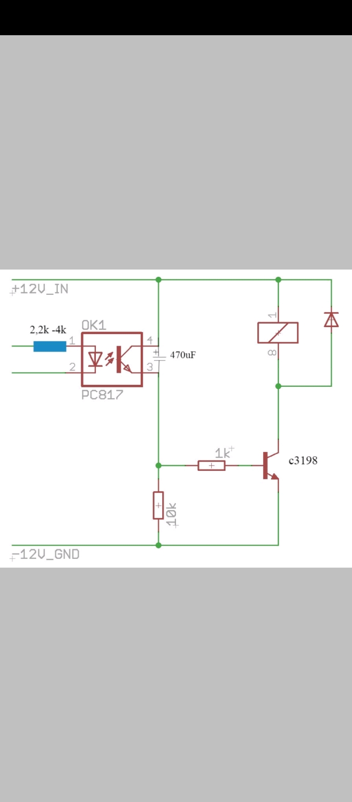

Просто кондер поставил большой ёмкости, он не успевал разрядится и удерживл реле включённым. От того о работал постоянно комрессор. Ну это так мысли, работает да и ладно. Но схему нарисуй все равно.

Как то так...
Screenshot_20221217-235803.jpg [ 73.78 КБ | Просмотров: 1679 ]

А почему кондер именно так поставил а не между 3 выводом оптрона и минусом. Интересно просто.
