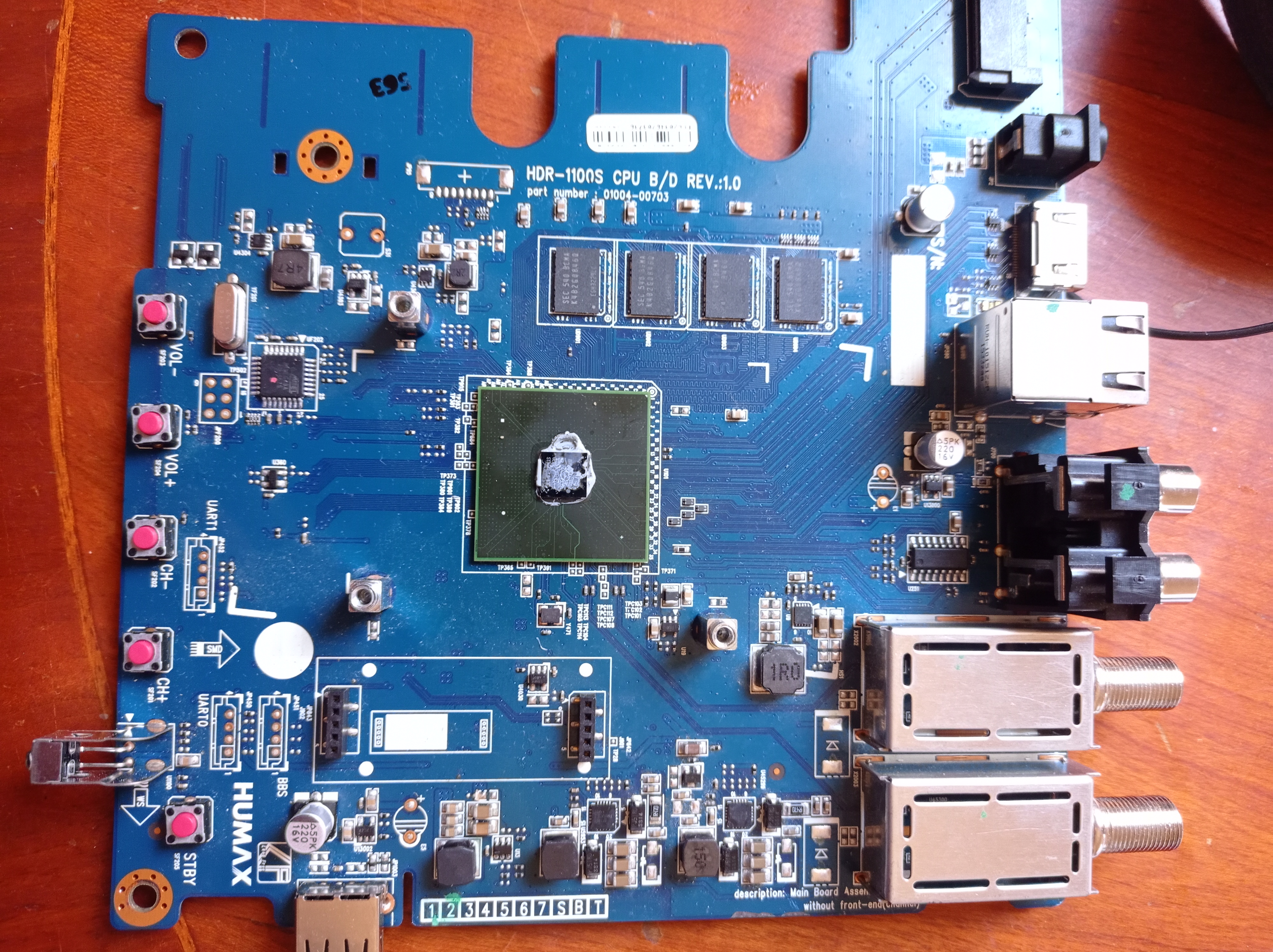

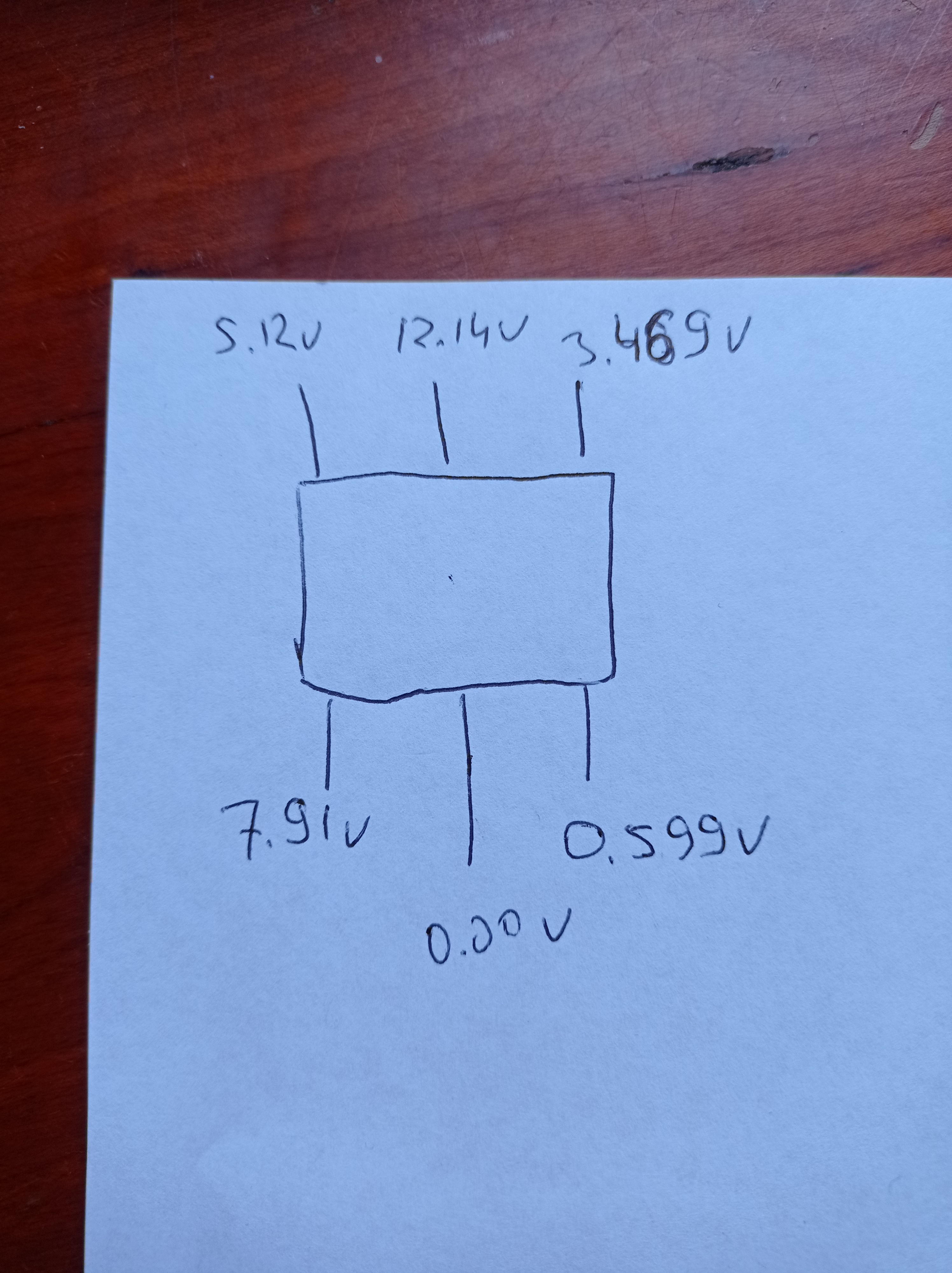

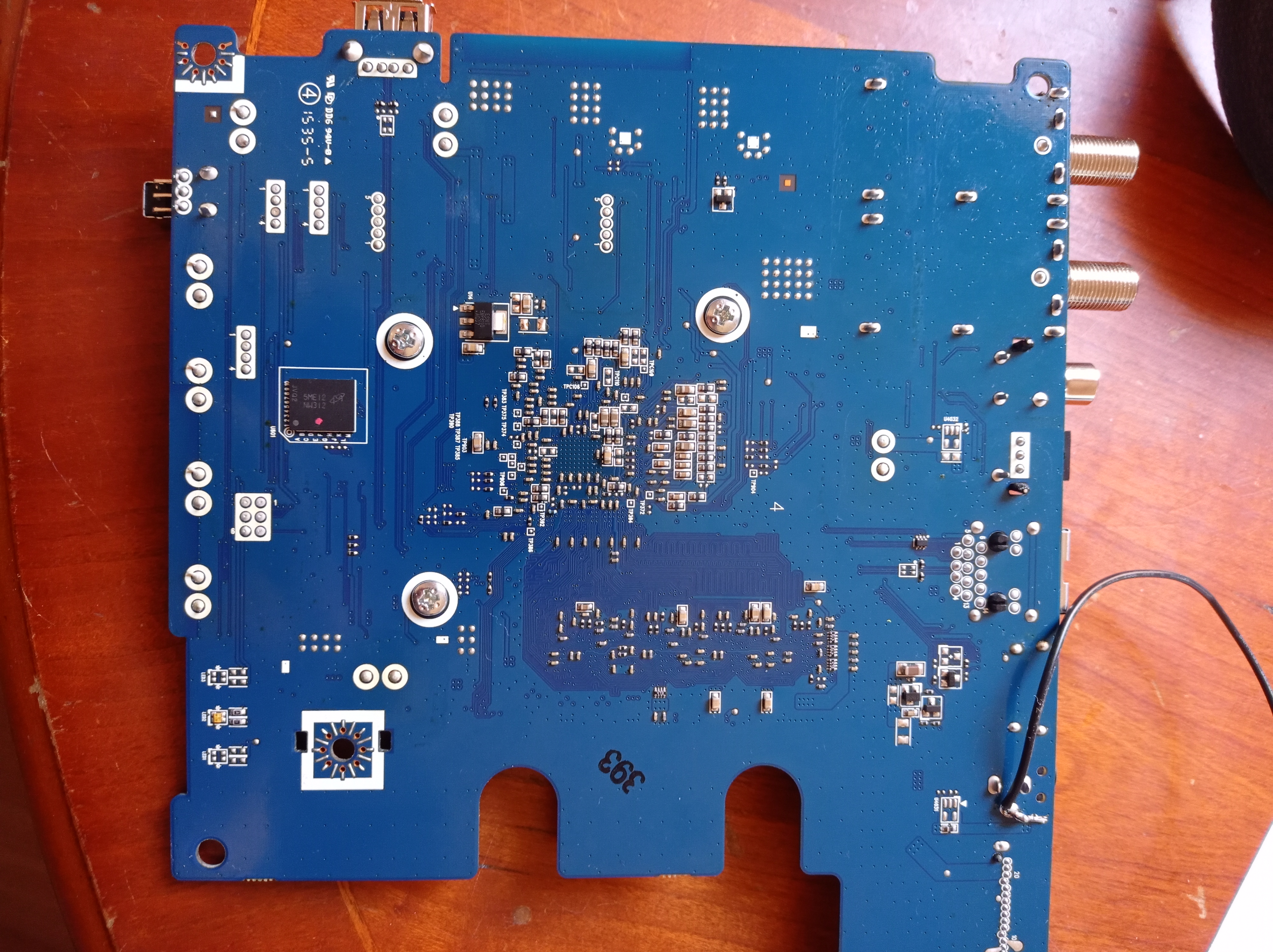

И снова здрасте :oops:
Пару дней назад попался мне в руки ещё один ресивер Humax FVP 4000T в не рабочем состоянии и так как моя микра SY8113 ещё не пришла (её ещё не отправили так как там новый год сейчас) то я нашел не этой плате такую микру только последняя буква отличается, вместо ML5ED - ML5EC там их было две штуки.
я её заменил но ночего не включается. Употребление тока 0.57 ампера и греется процессор, жесткий диск не запускается(не слышно вращения)
Прилагаю фото с замерами тока на ножках.
Где еще можно посмотреть что не так?
Спасибо

СообщениеДобавлено: 04 фев 2022, 16:04
Зря с такой сложной техники начали, пальцем в небо такой ремонт.
Процессор греется после нажатой кнопки включения или при подаче питания?
Надо же понимать, что микросхема сгорела, но в цепи чего она стоит, ведь повышенное напряжение могло уйти
через эту микросхему напрямую и еще что то сжечь.
Кто отвечает за включение аппарата, сам процессор или какая то микросхема?
СообщениеДобавлено: 04 фев 2022, 16:51
Ну да если ещё и радиатор снят с процаи так его держать включённым то он точно умрёт. Недаром же там большой радиатор и такие чипы они сильно греются. Ищи схему на ресивер, нужно проверять все напряжения питания. На жестком диске есть напряжение 12 и 5 вольт. Какой там он вообще.

СообщениеДобавлено: 04 фев 2022, 17:07
Зарегистрирован: 20 янв 2022, 22:08
Сообщения: 29
место жительства: Шотландия
Радиатор я снял чтобы вам видно было что там спрятанно под ним.
Пробовал найти схему но без результатно.
На жесткои диске есть 5 вольт (на 14,15,16 контакте), 12 нет
