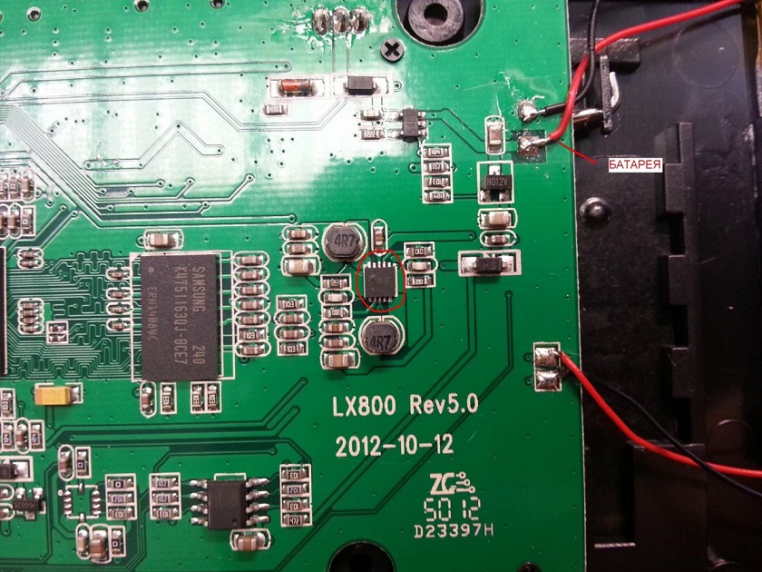

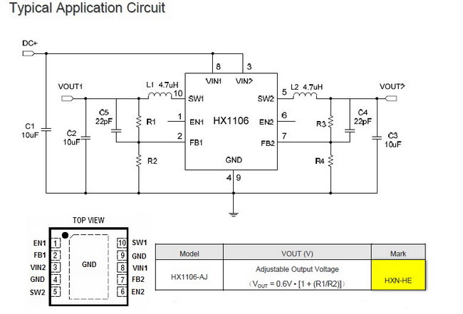

На сегодня закрываем..
Виновник найден ..
Ревизия платы не такая , как у меня , но обвязка DC-DC как у меня.

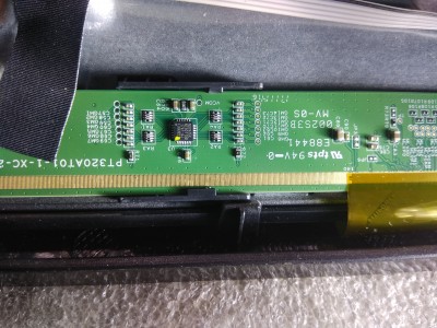

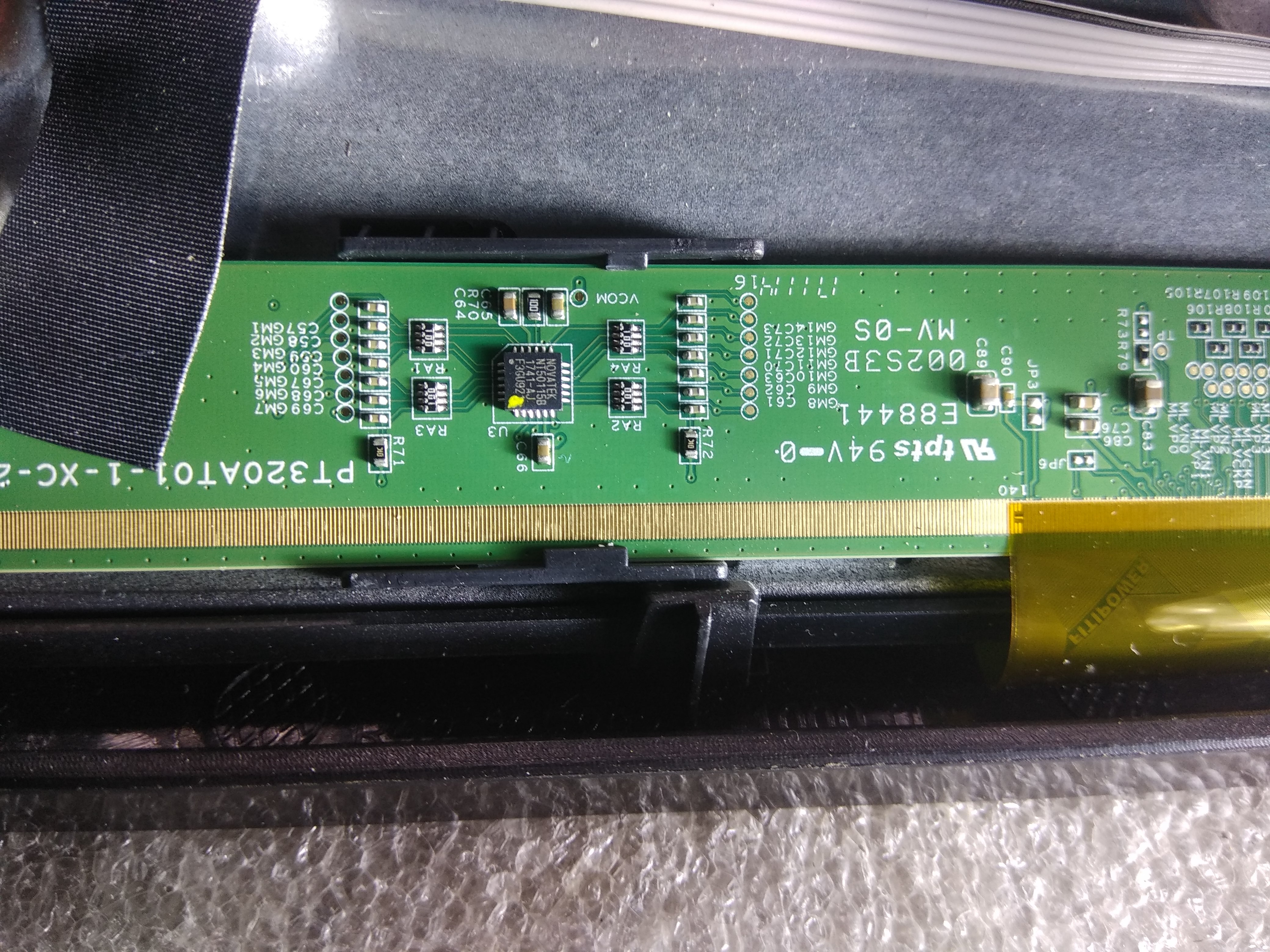

Приветствую !
Новую тему не стал открывать , решил здесь спросить у спецов..
Это есть Гамма Корректор ? Спрашиваю , потому что она НЕ " Гуглится " , в Яндексе тоже вразумительного ничего нет.
На Тиконе ничего не греется критично.
Просто при просмотре аппарата на лицах есть лёгкий негатив..В любом режиме.
Буду благодарен за подсказки

Странная заколдованная штучка, которая совершенно не гуглится :?
СообщениеДобавлено: 15 янв 2021, 21:14
Немного гуглица.
Это контроллер матрицы NT50115B QFP24 на этом все.
Ни даташита,ни другой инфы пока не нашел.

СообщениеДобавлено: 16 янв 2021, 16:31
wilde писал(а):
это и есть Гамма корректор
Есть сомнения, ибо
контроллер матрицы
понятие немного туманное...
Но попробовать можно.
Не забудь сообщить о результатах эксперимента ;)

СообщениеДобавлено: 16 янв 2021, 18:54
Не, NT50115B идет как именно гамма, гугль об этом говорит и другие :roll:
СообщениеДобавлено: 16 янв 2021, 20:26
Сообщения: 896
место жительства: Ю.Ф.О.
Ответ на вопрос получен ! Премного БЛАГОДАРЕН !!
