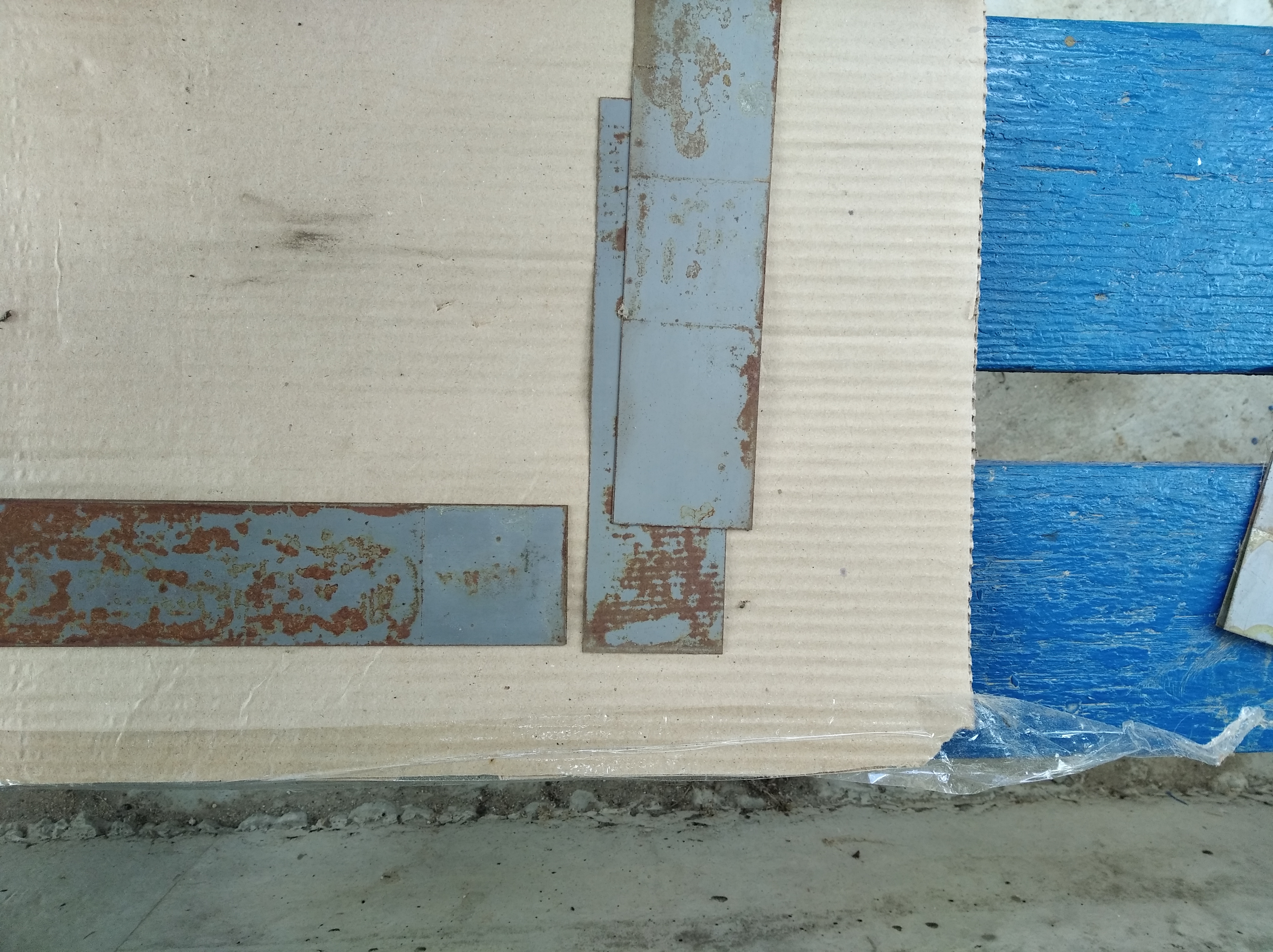

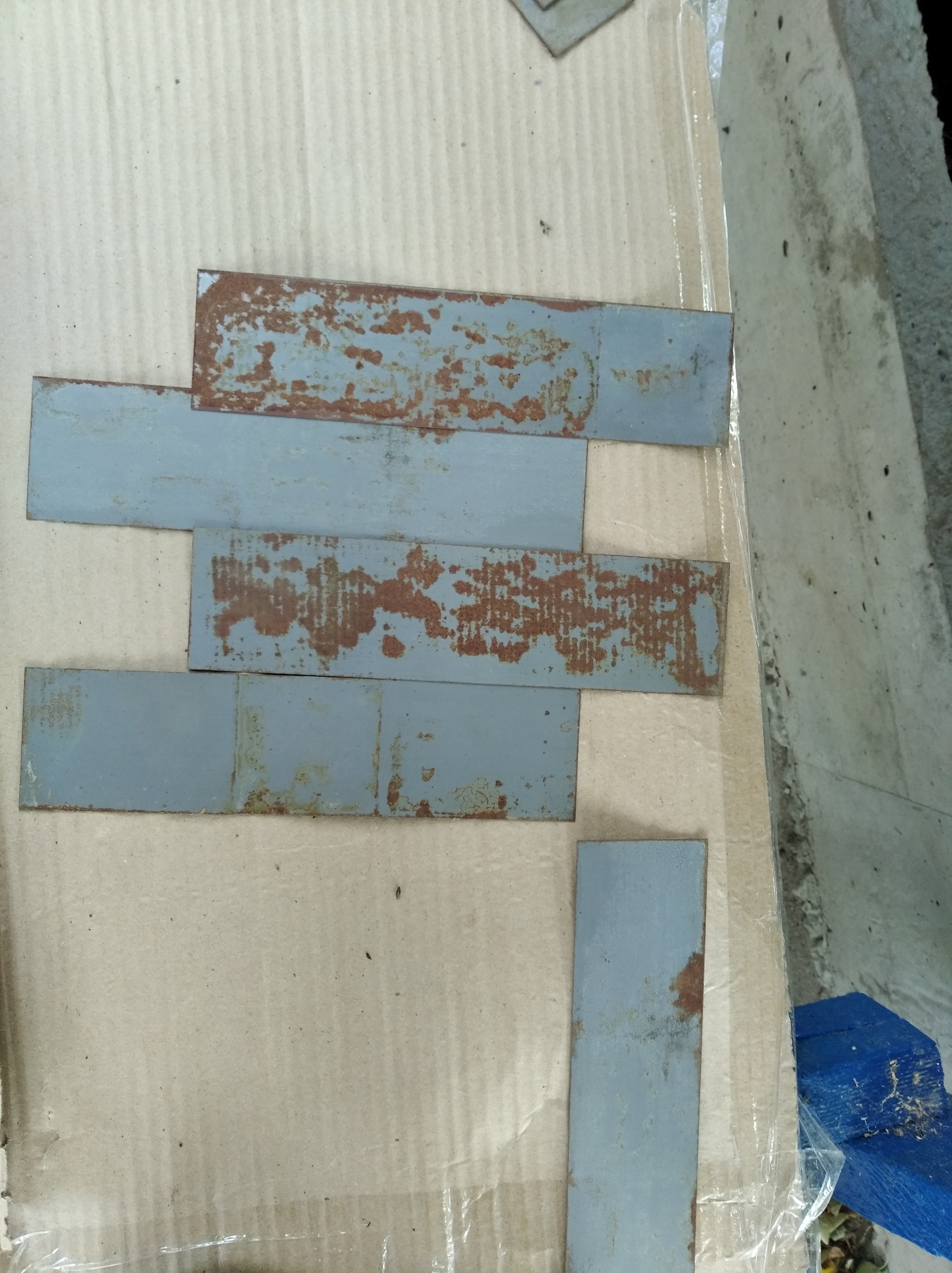

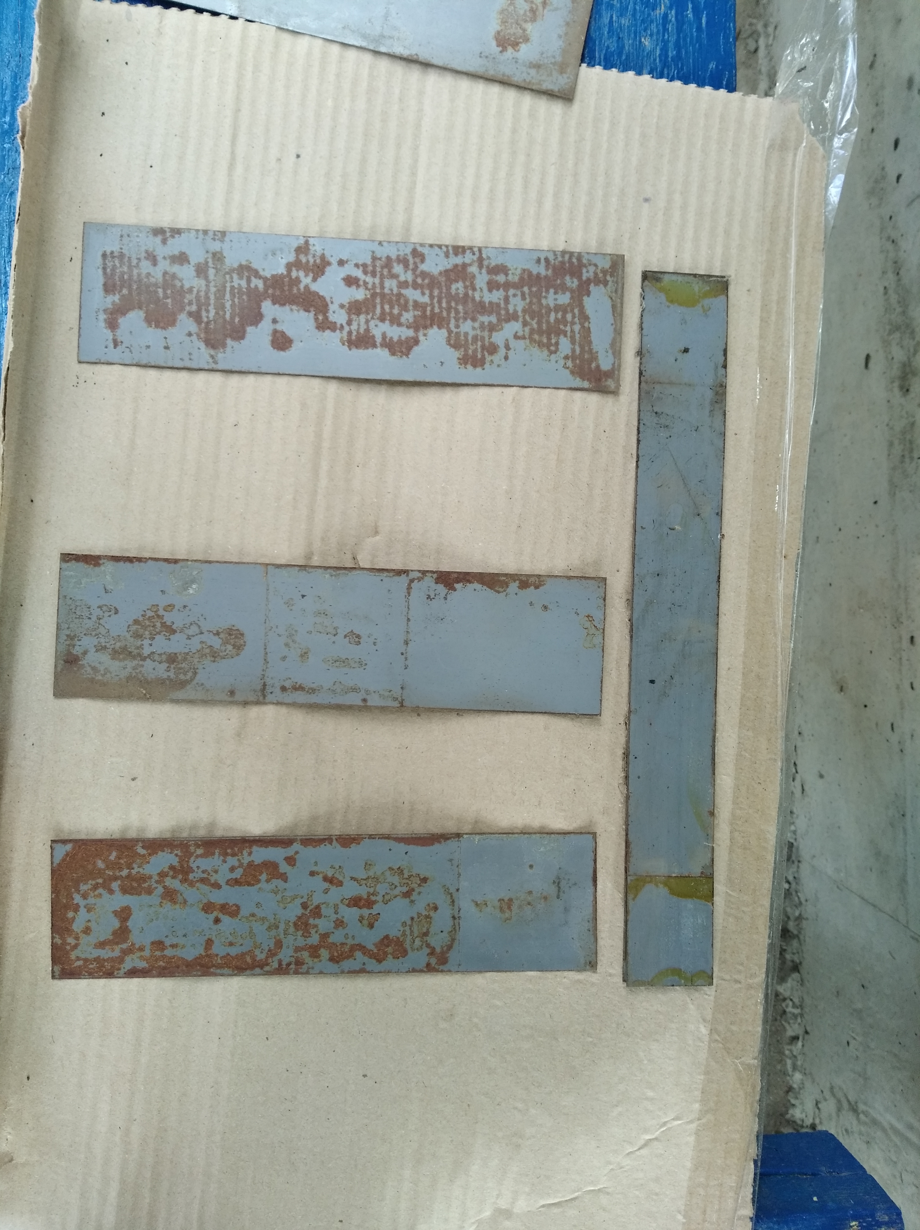

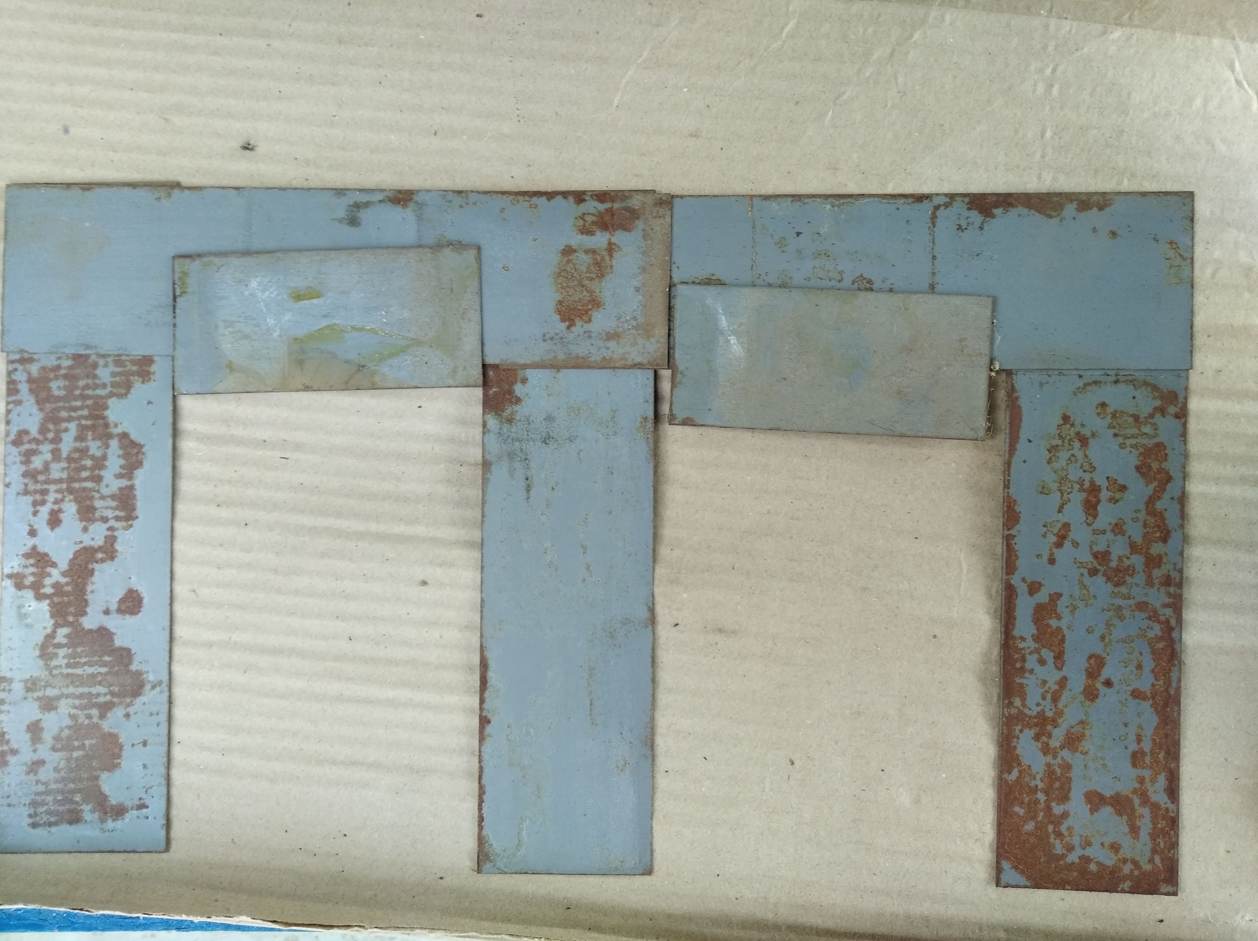

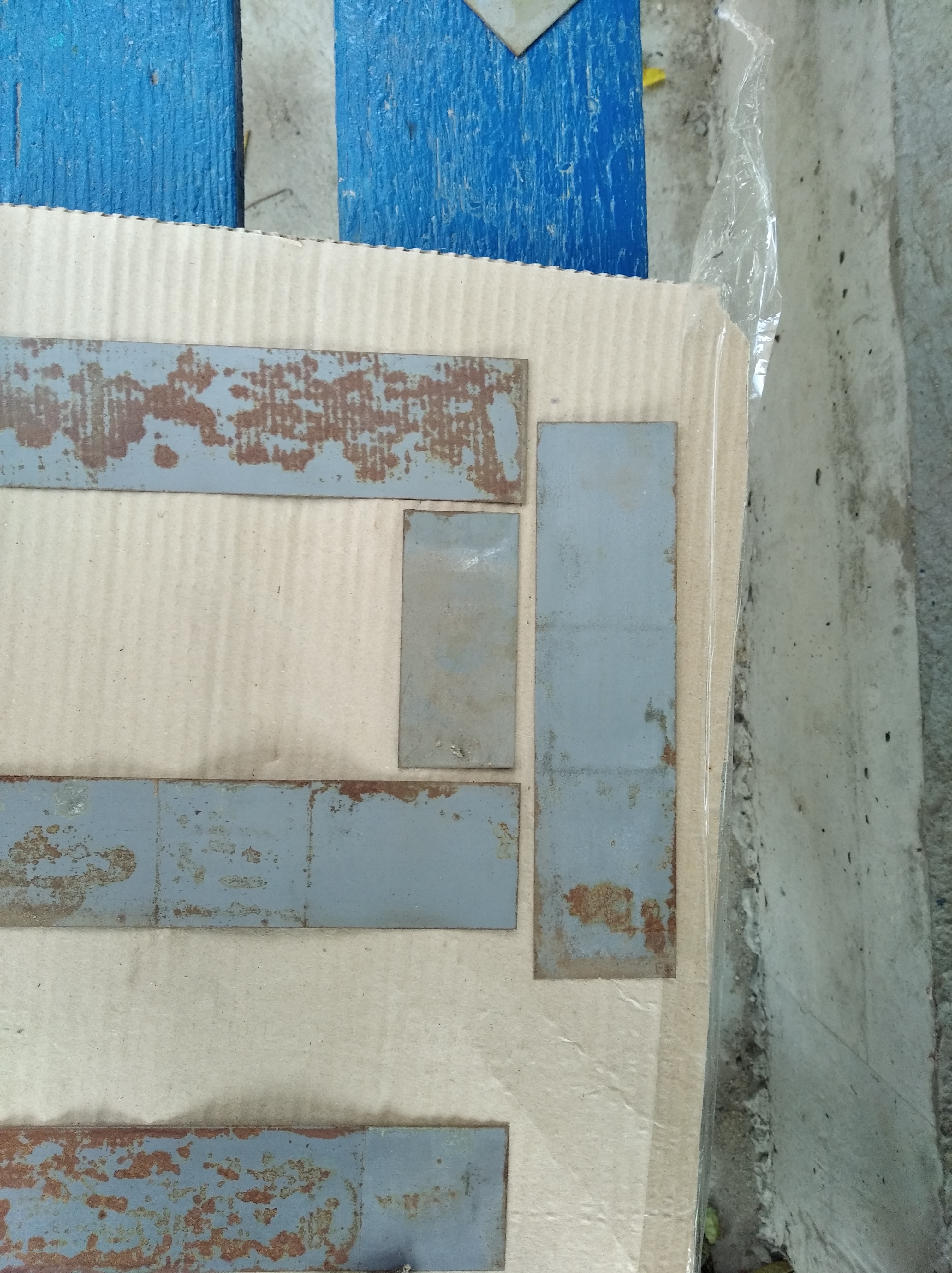

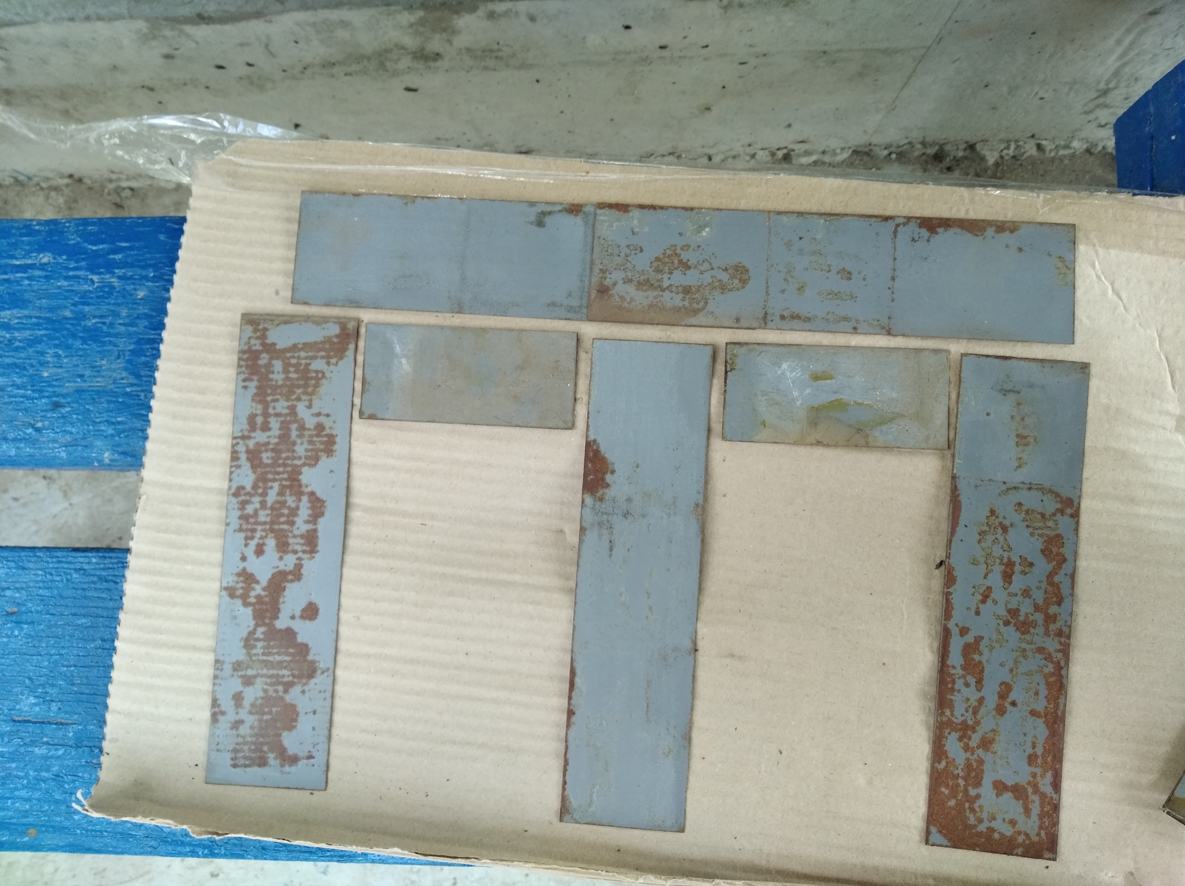

Затем одеваем катушки на сердечники (все одинаково) и ставим стоя (пешком)
расстояние выбираем из длинны поперечного железа.
IMG_20201011_134716[1].jpg [ 4.56 МБ | Просмотров: 2571 ]
Длинные улаживаем в прорехи концов стоячего железа,а короткие следом,но между катушками.
IMG_20201011_134805[1].jpg [ 4.28 МБ | Просмотров: 2571 ]
Када верх заполнится стягиваем все это через уголок шпильками.
Переворачиваем и проводим тож самое с низом.
провода соединять в зависимости от запросов.
IMG_20201011_134620[1].jpg [ 5.34 МБ | Просмотров: 2571 ]
IMG_20201011_134737[1].jpg [ 4.7 МБ | Просмотров: 2571 ]
IMG_20201011_134833[1].jpg [ 4.2 МБ | Просмотров: 2571 ]
IMG_20201011_135002[1].jpg [ 4.19 МБ | Просмотров: 2571 ]

Единственное в чем у меня сомнения то это в количестве железа.
На мой взгляд его катастрофически мало.
Спасибо тебе огромное буду пробовать. Пока хоть и в командировке , но по приезду буду пробовать. Возможно и мало их. Когда разбирал их они по-моему (катушки) гуляли на железе. Но были прижаты виде уголков которые образуют каркас.
СообщениеДобавлено: 14 окт 2020, 09:07
В катушку можно плотно не собирать железо.По краям делаются вставки из дерева.
Они даже у меня есть,забыл сфоткать. Но набор железа должен быть плотно стянут иначе транс будет гудеть и греться.

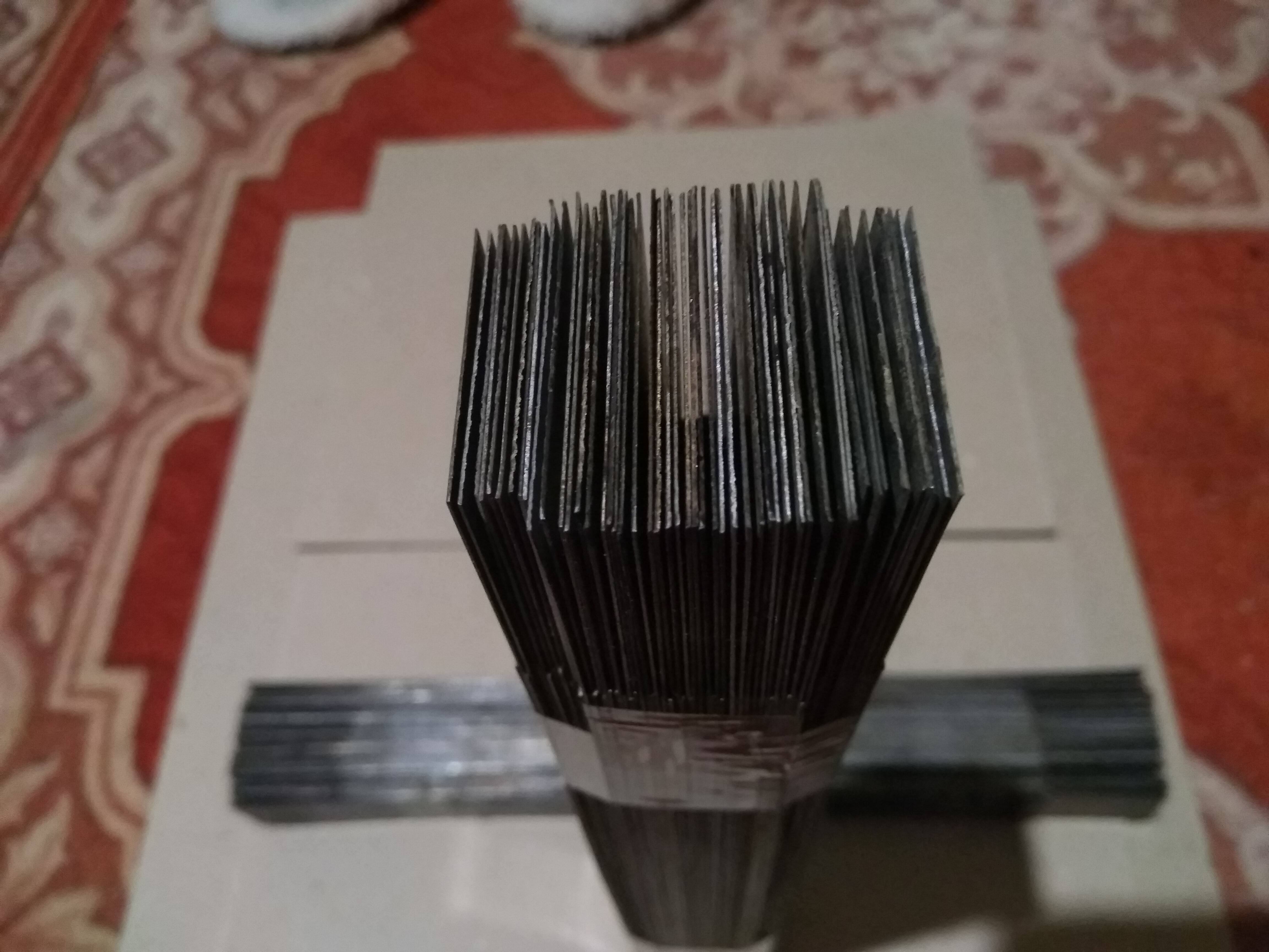

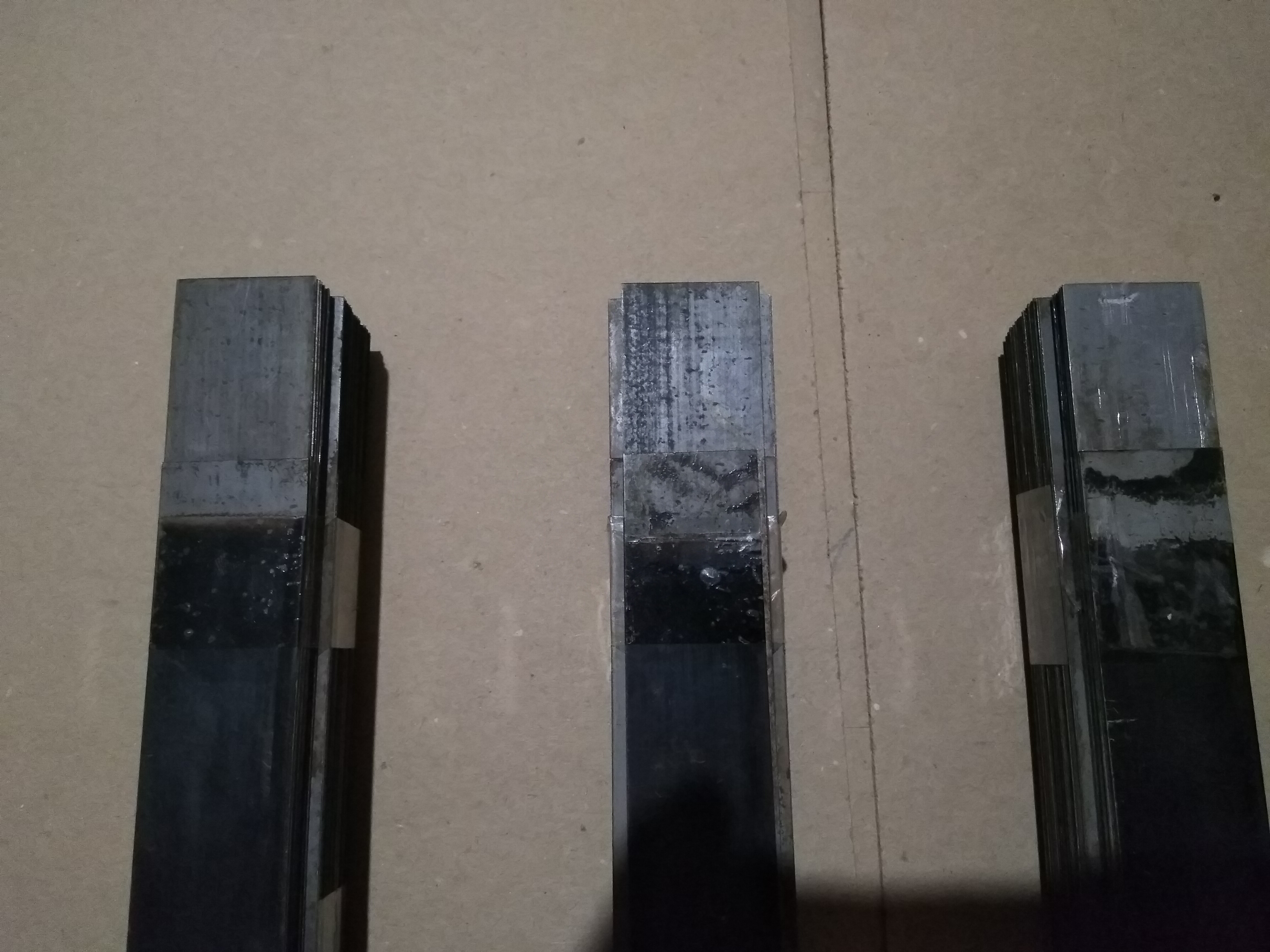

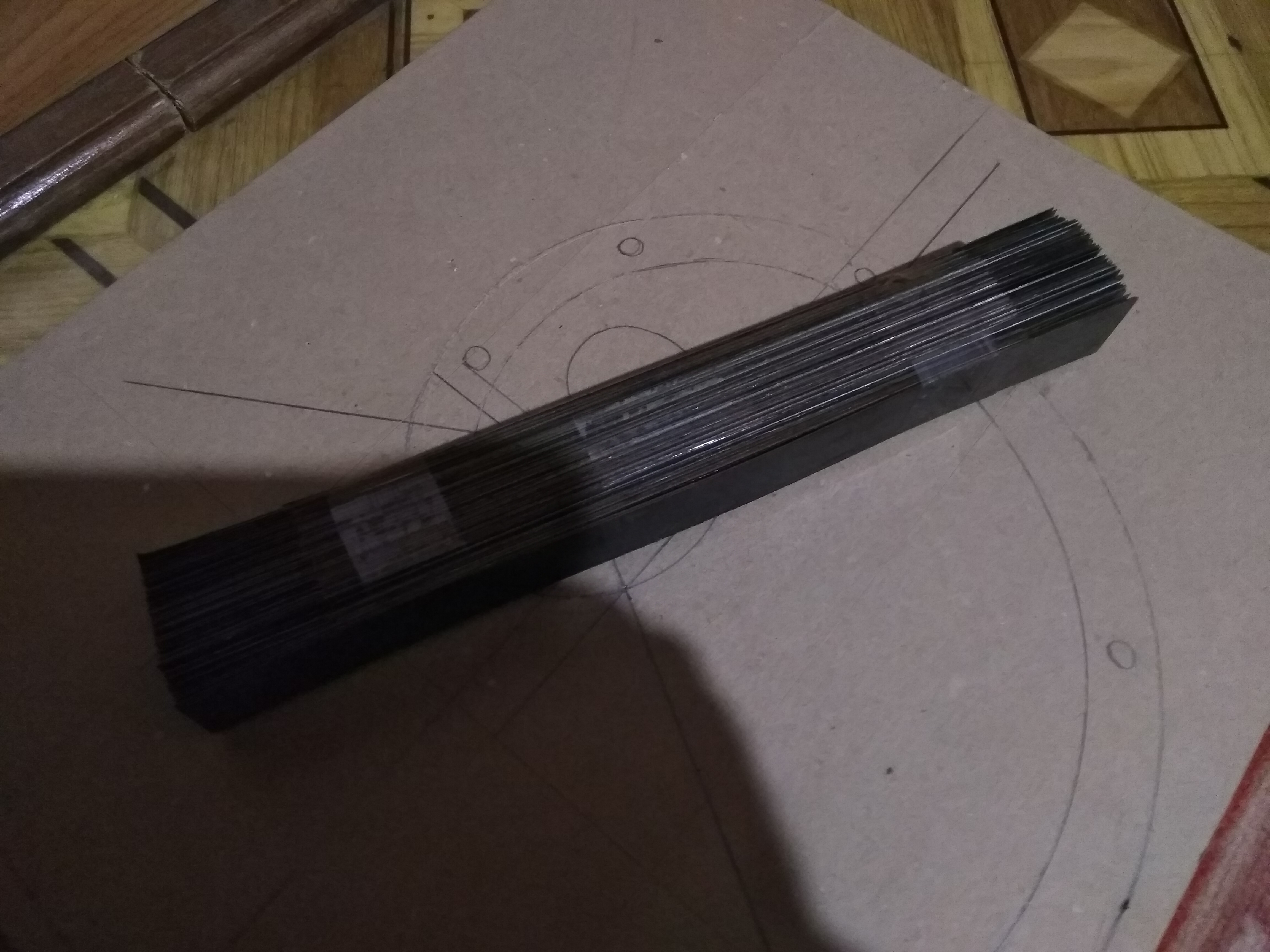

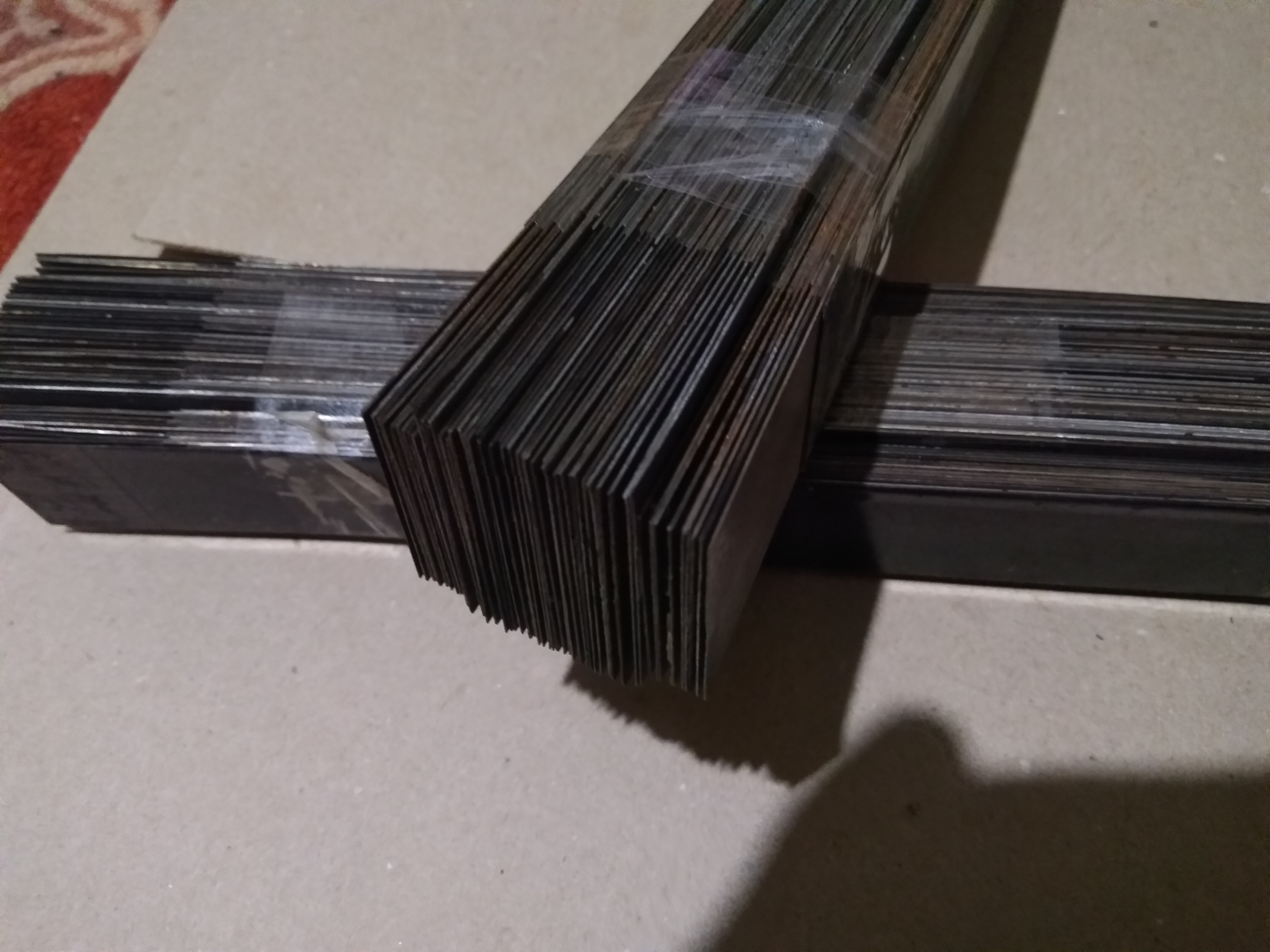

Три центральных магнитопровода для катушек собрал давно, получилось даже такое же количество полос что на фото что с первой страницы, решил доделать, что-то не так.
IMG_20210322_211410.jpg [ 2.84 МБ | Просмотров: 2080 ]
IMG_20210322_211338.jpg [ 2.64 МБ | Просмотров: 2080 ]
IMG_20210322_202405.jpg [ 2.8 МБ | Просмотров: 2080 ]

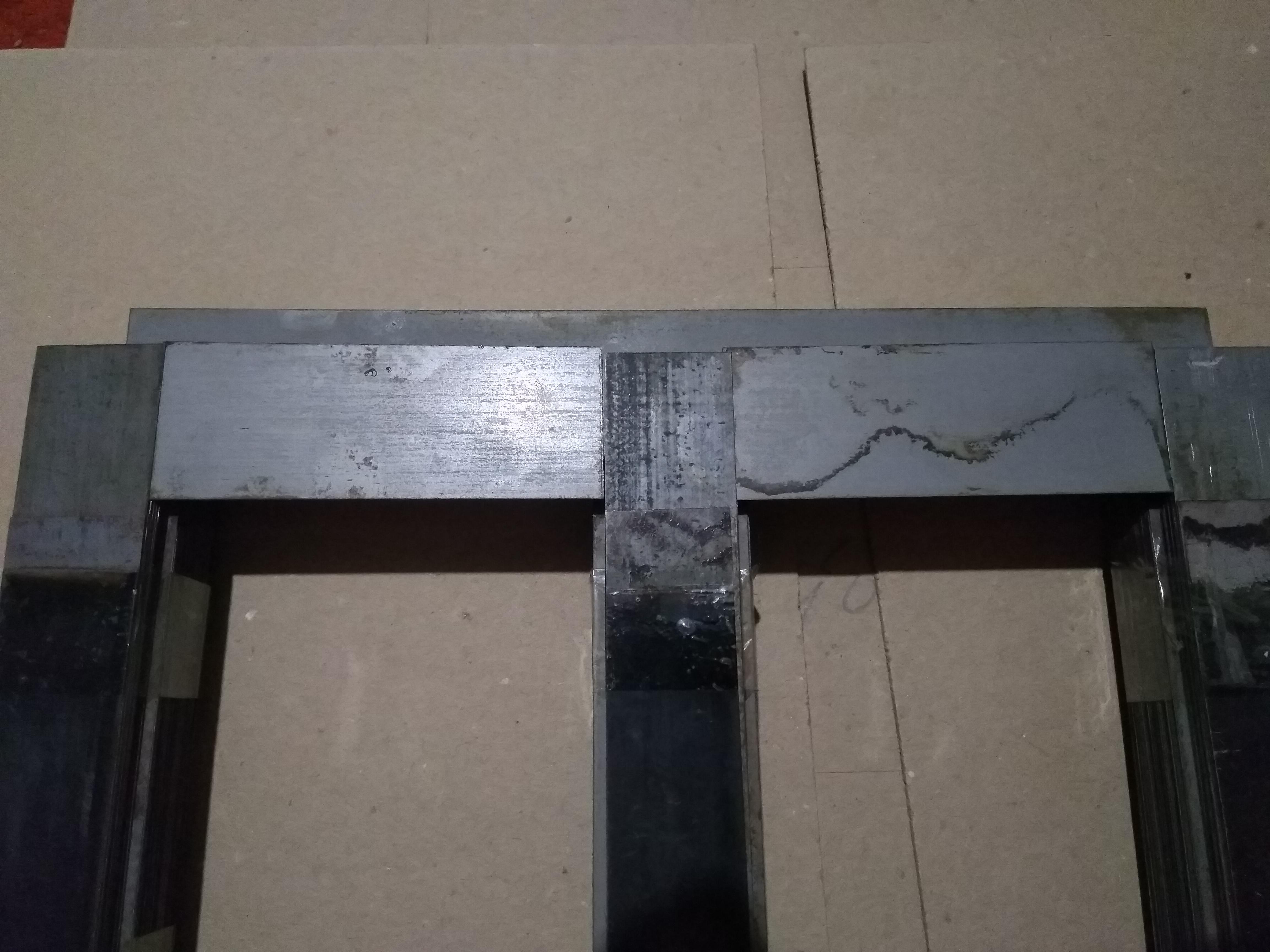

Вот что получается.
