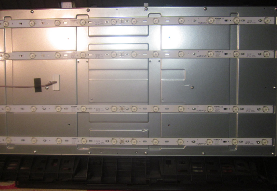

СообщениеДобавлено: 15 авг 2017, 17:22

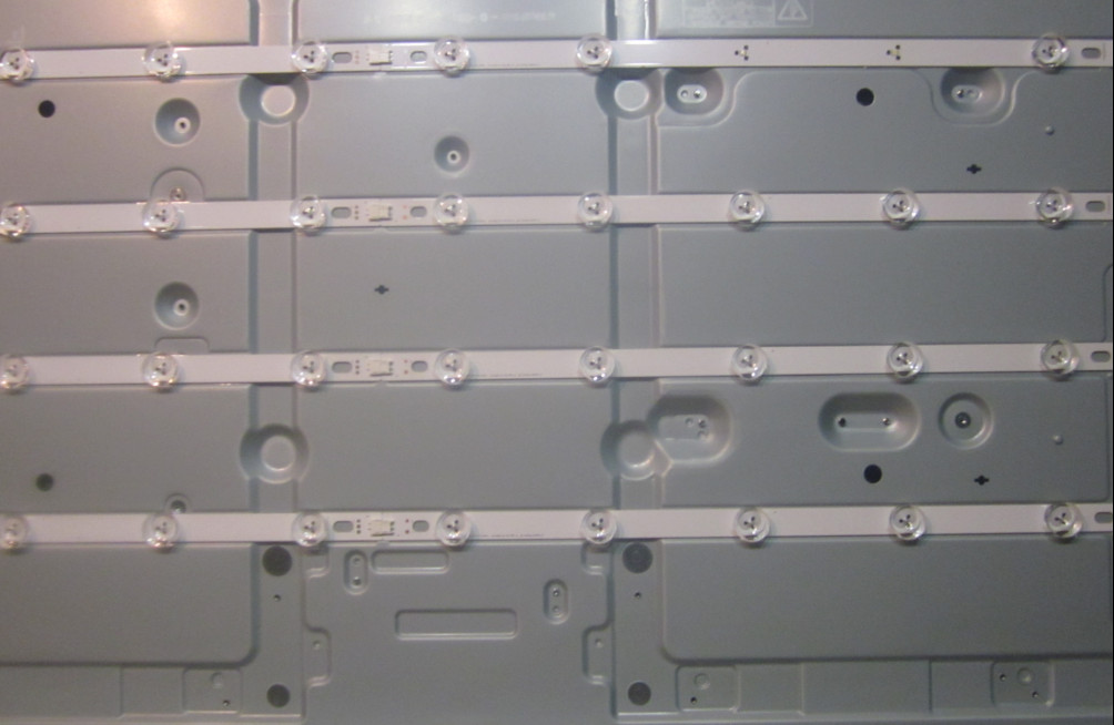

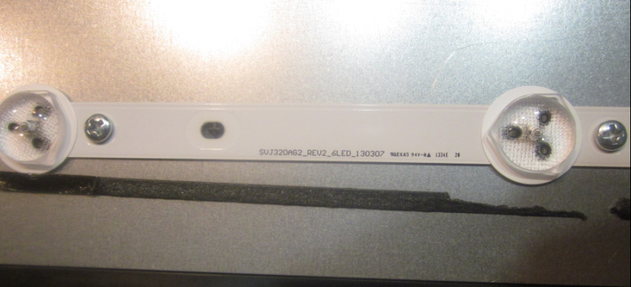

LCD Samsung 32eu5500
samsung 32eu5500.jpg [ 129.09 КБ | Просмотров: 117216 ]
4 стринга по 10 ледиков на каждом.
Светодиоды 3V, 1W

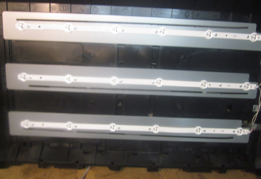

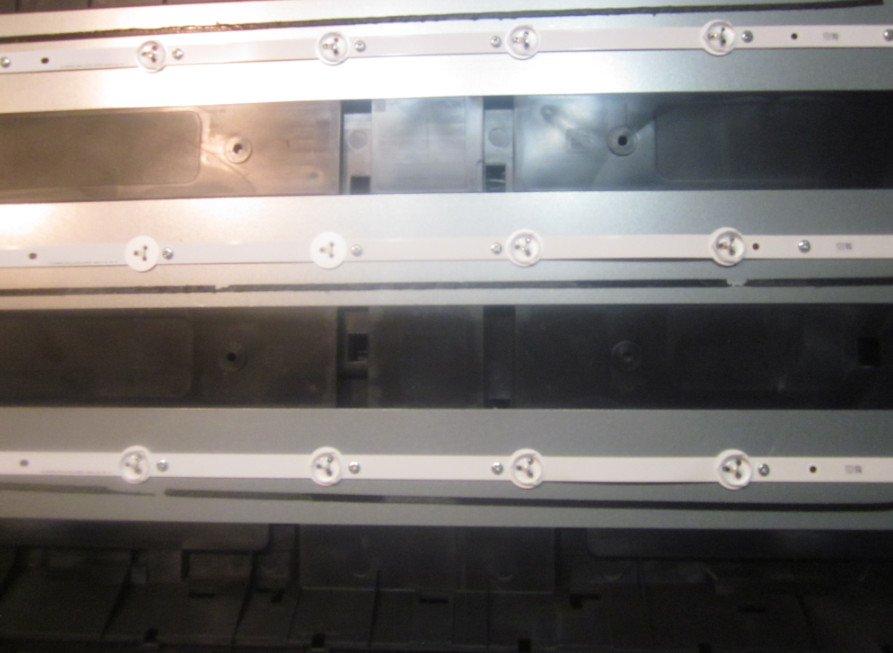

Erisson 32LEC2000.
Насчет разбора- просто прелесть: открутил саморезы по периметру и поддон снимается отдельно от матрицы.
Erisson_32LEC2000_1.jpg [ 69.94 КБ | Просмотров: 117207 ]
Светики: 3 стринга по 6 штук на каждом. 3V, 1W.
Erisson_32LEC2000_2.jpg [ 87.1 КБ | Просмотров: 117207 ]
Erisson_32LEC2000_3.jpg [ 91.45 КБ | Просмотров: 117207 ]
Erisson_32LEC2000_4.jpg [ 81.97 КБ | Просмотров: 117207 ]
Идеально подошли ЛыЖиковские.

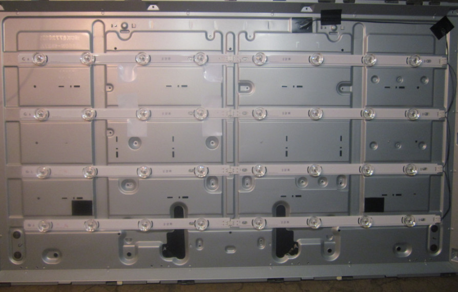

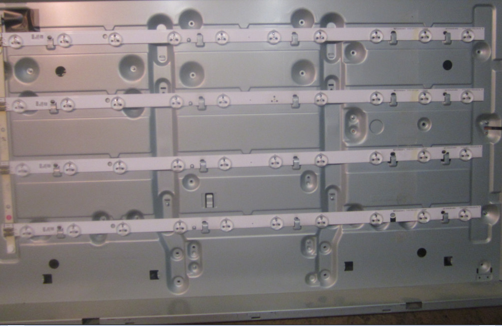

LG39LN640
4 стринга, по 9 светодиодов на каждом. ЛЕДики 3535, 3V, 1W
LG39LN640.jpg [ 101.45 КБ | Просмотров: 120582 ]

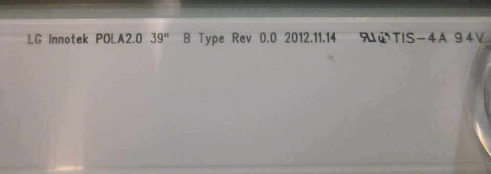

маркировка на стрингах
LG39LN640-1.jpg [ 44.44 КБ | Просмотров: 120582 ]

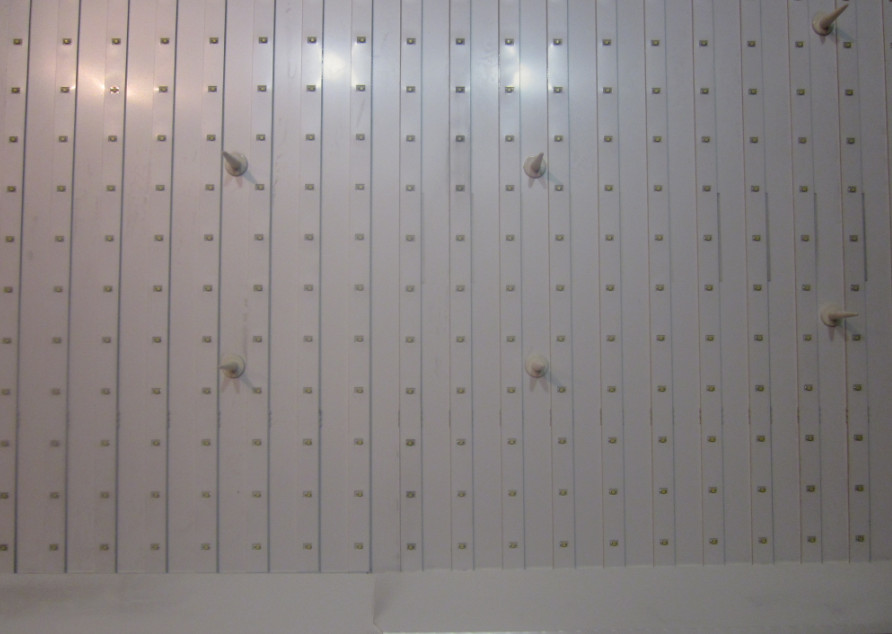

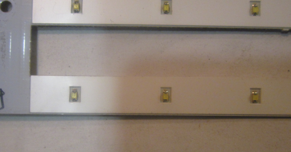

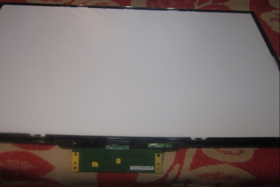

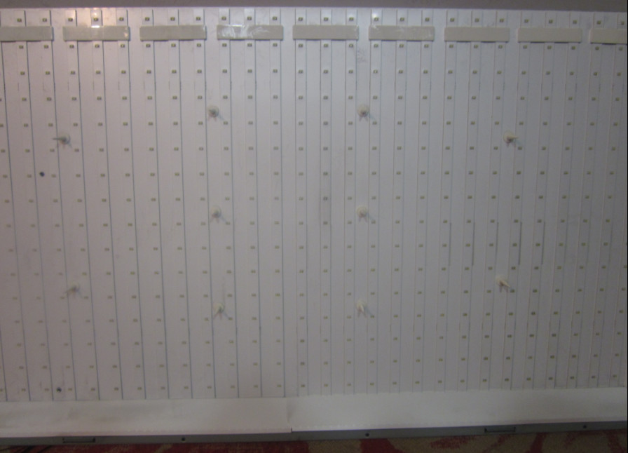

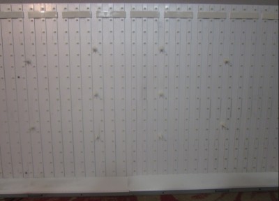

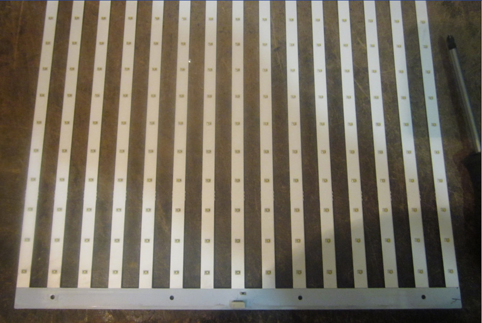

VR32L05V
Принесли на разбор с разбитым матрасом. С подсветки обалдел...
VR32L05V.jpg [ 87.56 КБ | Просмотров: 120581 ]
VR32L05V-1.jpg [ 83.96 КБ | Просмотров: 120581 ]

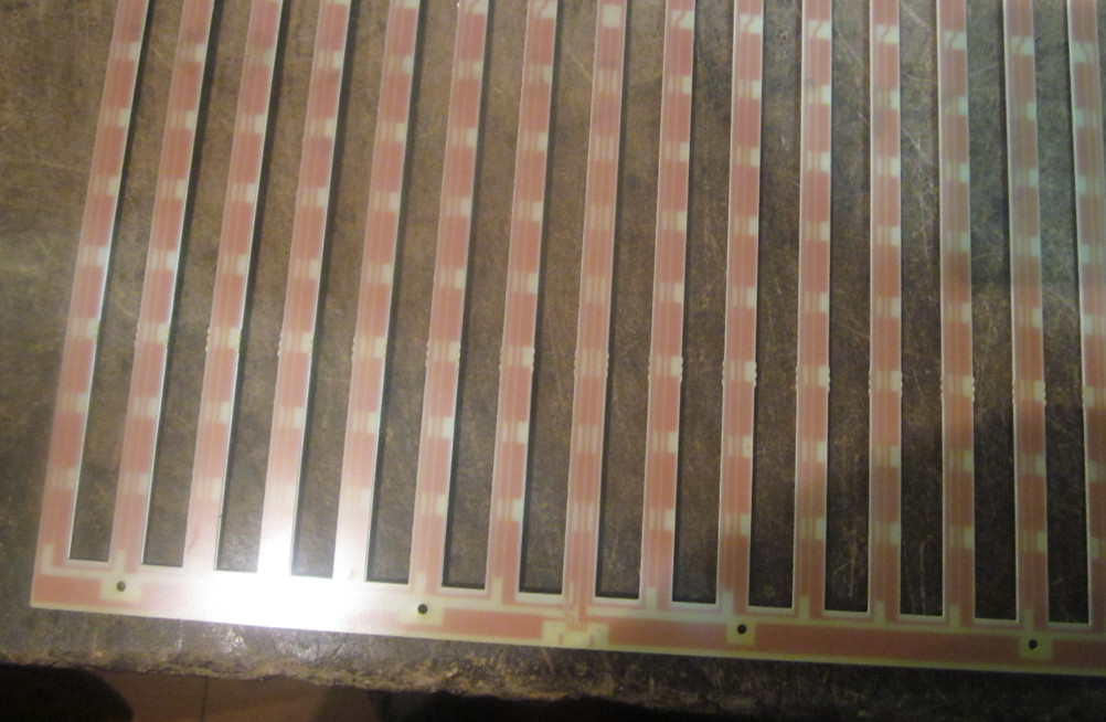

Вот так выглядят светодиодные матрицы в снятом виде

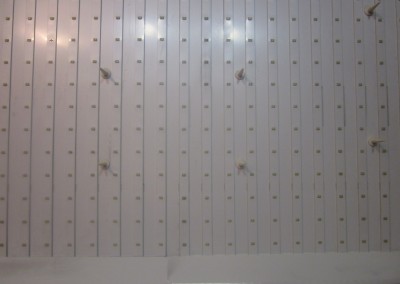

VR32L05V-2.jpg [ 142.67 КБ | Просмотров: 120581 ]
VR32L05V-3.jpg [ 161.33 КБ | Просмотров: 120581 ]
Светодиоды сами по себе малюсенькие (типа как в подсветки кнопок в панелях автомагнитол), 3х-Вольтовые
VR32L05V-4.jpg [ 80.39 КБ | Просмотров: 120581 ]

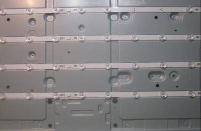

СообщениеДобавлено: 11 дек 2017, 09:35
LG 42LB561V
LG_42LB561V.jpg [ 106.9 КБ | Просмотров: 120565 ]
Светодиоды 3535, 6V, 2W.
