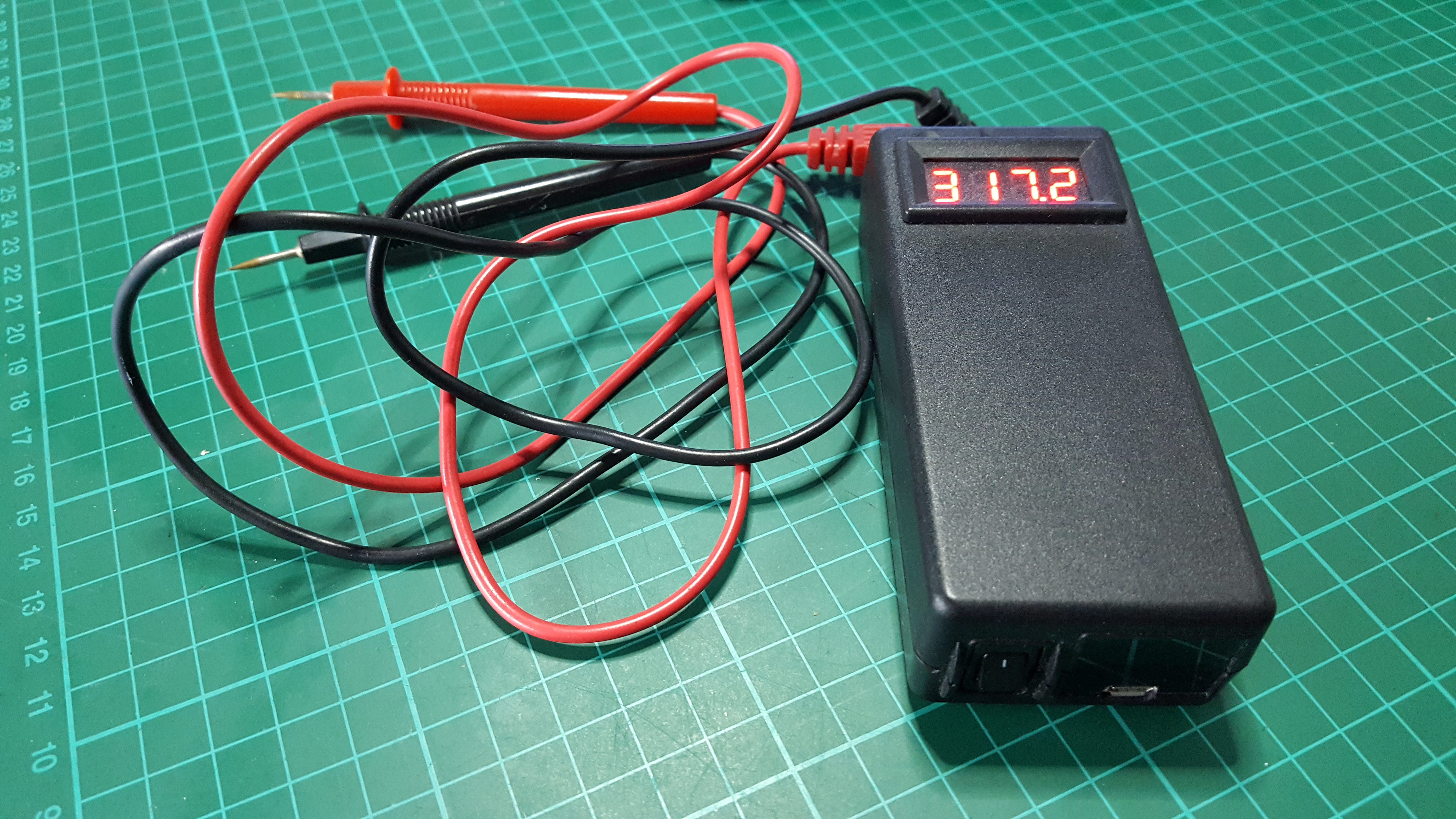

Собрал на скорую руку по схеме с Интернета простенький тестер с автоматической регулировкой потребляемой мощности, что позволяет проверять диоды от 1 до 300 вольт, ну и соответственно на вольтметре можно узнать на сколько вольт стабилитроны.
Дополнительно к схеме добавил мобильность, установив внутрь аккумулятор 18650 и китайский контроллер для его заряда.
LED-Tester.jpg [ 3.72 МБ | Просмотров: 2445 ]

Все же заводская схема от китайцев лучше в том плане что при подключении нагрузки уменьшение тока идёт не за счёт самих светодиодов а уменьшением напряжения снимаемого с транзистора силового . Я бы не рисковал подключать некоторые одиночные светодиоды, хоть автор и уверяет что все ок, ИМХО.

это можно конечно все доработать при желании, но практика показала все и так нормально держит, благодаря очень слабому току светодиоды загораются лишь "в пол накала", определить на линейке неисправный достаточно
