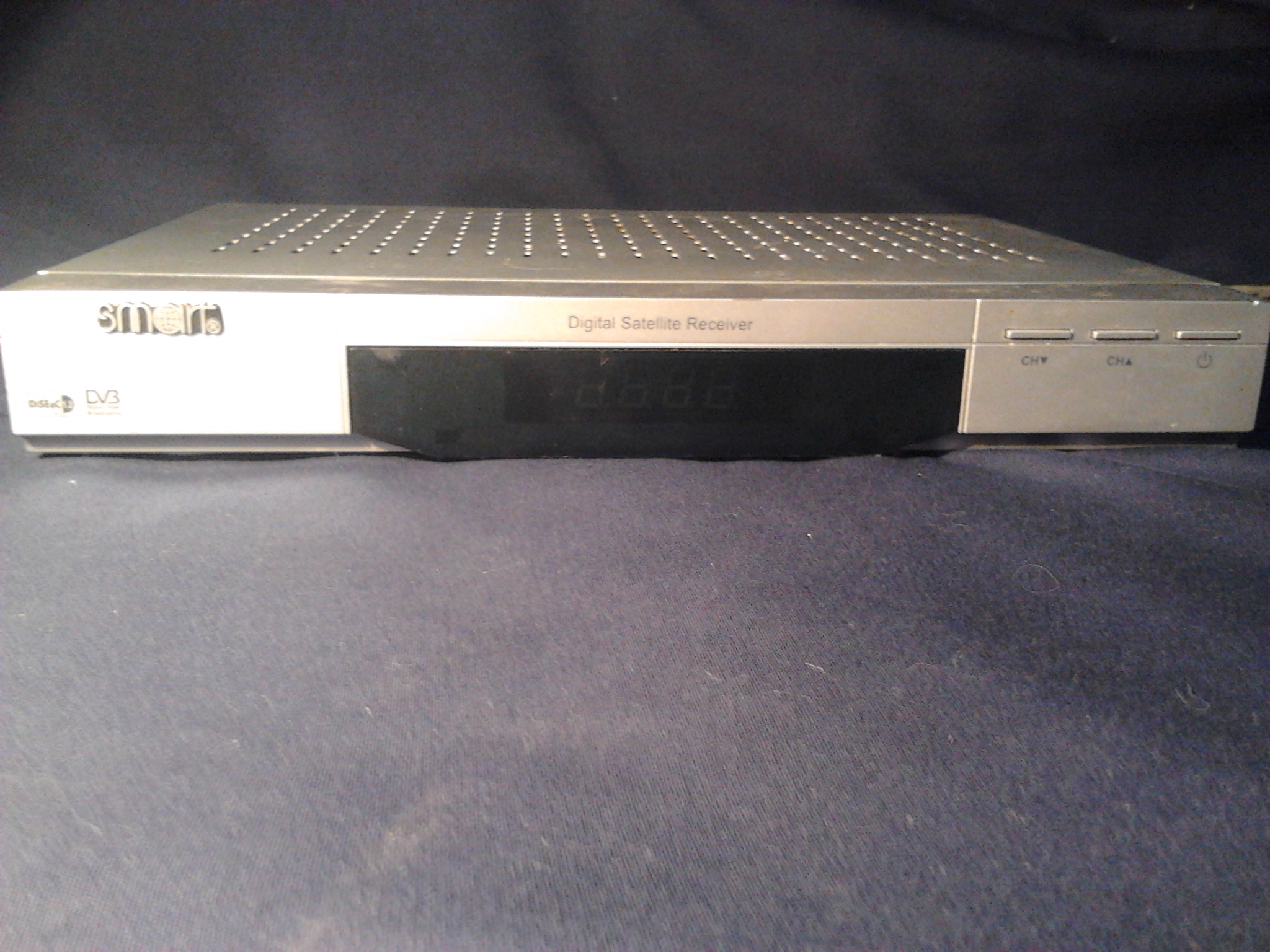

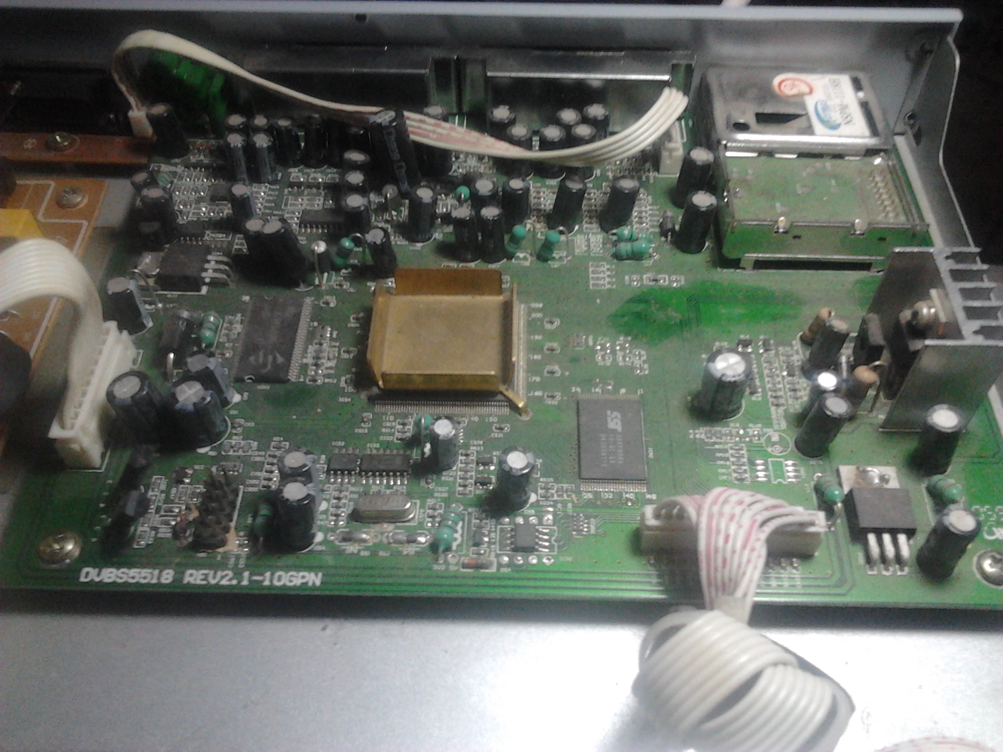

СообщениеДобавлено: 10 янв 2019, 18:06
Сообщения: 225
место жительства: Украина
Фото ресивера и тюнера...

СообщениеДобавлено: 11 янв 2019, 09:30
крышку тюнера открой там и увидишь выводы центрального

СообщениеДобавлено: 12 янв 2019, 05:35
cabin , прежде чем давать такие советы, хоть немного думай как это делать ему правильно, тюнер то лежачий, ща он погреет и что будет, тем более если он этого никогда не делал, кончина будет сто пудово. И это не решение проблемы, внимательно читаем проявление неисправности, автору нужно читать внимательно то что я писал выше, но он не слышит меня, я так просто не намекаю. Кто понял о чем я прошу не напрягаться, я какой был таким и буду. Автор дай чёткое большое фото открытой части тюнера, ну то есть где крышка была.
