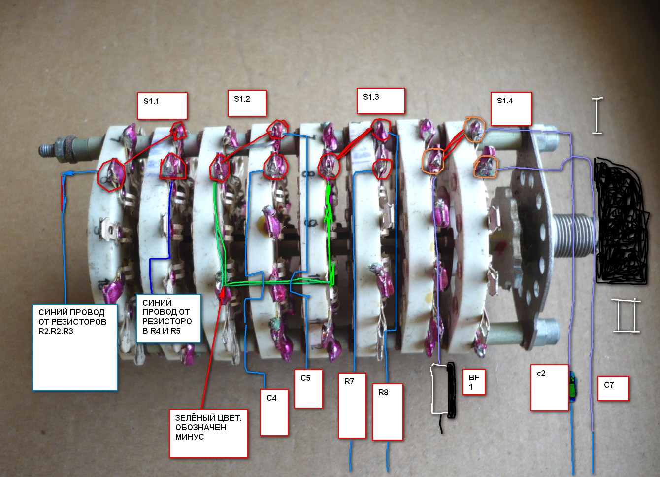

Комментарий к файлу: Вот,что я тут накалякал на пакетнике ,это на суд спецов,это как я понимаю подключения
56057637.jpg [ 281.18 КБ | Просмотров: 922 ]
 Заголовок сообщения: Re: помогите с радиотелефоном
СообщениеДобавлено: 19 май 2017, 17:55
Тебя не поймешь, в начале у тебя на фото один вид переключателя теперь на этом фото уже другой , .Тебе нужно всего 4 секции галетника, по три провода на три секции и два на еще на одну. это S1,1 , а у тебя все 8 запаяны , нужно найти средний вывод на каждой секции и подпаять к нему , допустим первая секция это S1.1 это общая точка соединения R2-R3 , вторая секция S1.2 припаиваем к верхнему концу С6 , третья секция S1.3 так же к верхнему концу С6, четвертая секция это телефонный капсуль , но а дальше же будет проще я думаю, а лучше попроси знающих людей чтоб тебе на месте показали а лучше распаяли, а то чет поднадоело уже обьяснять по сто раз одно и тоже. Тебе нужен такой переключатель чтоб он замыкал контакты по порядку на каждой секции, всего на два положения, а не распаивать по две секции, те что на самом первом фото как раз то что нужно.
Понял-спасибо!!!!!!!!!!!!!!

СообщениеДобавлено: 19 май 2017, 18:12
Ты лучше бы задницу этого галетника сфоткал, тогда будет ясно что куда.
