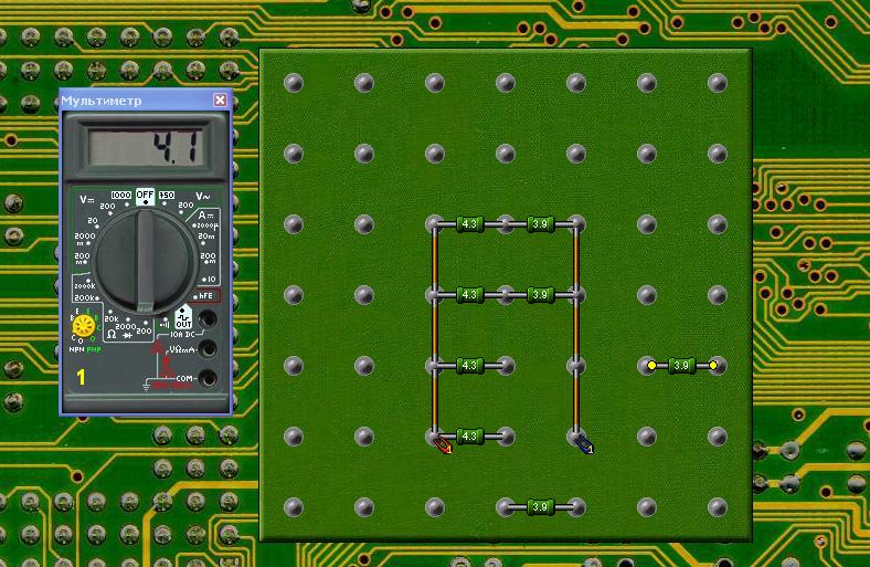

wilde писал(а):
0.4 Ома мой мультик не покажет.
Что у тебя за мультиметр ? У меня DT838 и покажет 0.1 ом
Ставим мульт на 200 ом,скрещиваем щупы,записываем показание в мозг,в дальнейшем от всех показаний при замере сопротивления отнимаем то что храним в мозгу и получаем действительный номинал сопротивления -0-
wilde писал(а):
Конечно 4.1 Ома ,
Это при откинутых двух резисторах ?
датчик тока.JPG [ 95.23 КБ | Просмотров: 1651 ]
СообщениеДобавлено: 21 мар 2017, 00:14
Сообщения: 896
место жительства: Ю.Ф.О.
У меня тоже 838ой с температурой.......... Просто сия технология измерений мне неведома ..... Всё время в режиме прозвонки ( в основном ) низкоомники проверяю.......... На картинке показано не так как у меня в шасси................ У меня все восемь в два ряда .
Резистор откинул только один , (3.9 Ома по картинке самый нижний справа ...... А что , нужно два откидывать ?__________________ Какой номинал у резистора должен быть , если на нём надпись 3R9 !?!?
По Вашему это означает 0.4 Ома ? :?
Серёга , все восемь резиков показывают одинаково 4.1 Ома , без выпайки... ;)
Да , ещё правый вертик. ряд ( как на картинке ) у меня все по 3.9 Ома ( обозначение номинала на резиках ) -------- левый по 4.3 Ома ( обозначение номинала ).
Аппарат отработал 9 часов непрерывно без замечаний ( без одного выпаянного резика ( 3.9 Ома )) . Изо в норме .
При стартовом включении подсветки напряжение на её разъёме 125 В ( ток не мерял ) затем напряжение падает..... Дальше ручное уменьшение пультом.........
СообщениеДобавлено: 21 мар 2017, 04:59
3.9 ом
0.4 ом
Всем твоим замерам грош цена , так как ты не берешь в учет сопротивление щупов :P

СообщениеДобавлено: 21 мар 2017, 05:14
При параллельном включении резисторов, сопротивление уменьшается
СообщениеДобавлено: 21 мар 2017, 20:01
Сообщения: 896
Убрал один резистор ( после установки его на место ) на 3.9 Ома .
На первых секундах включения ТОК 0.28 А ( переключатель мультика установил на измерение 10 А ).
Значит ТОК в первые секунды включения подсветки ( ПОТОЛОК ) поступающий на диоды подсветки равен 280 mA , без удаления резистора было ( потолок , на первых секундах 350 mA -- 0.35 А ). Думаю , что ТОК я ( С Вашей помощью ) уменьшил... Остальное в настройках ..
Напряжение НЕ замерЯл , критичен ведь ТОК ?
Большое спасибо Sergey , Sergei1 , NAID за помощь и за НАУКУ !!!!!!!!!!!!!!!!!!!!!!
