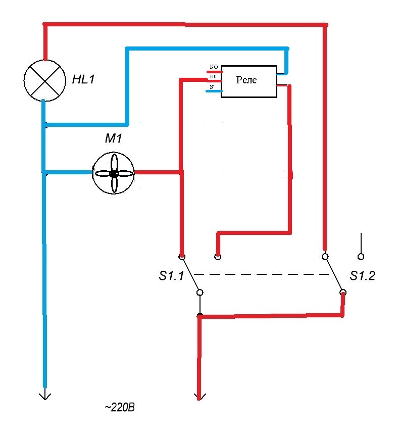

Зарегистрирован: 24 янв 2017, 20:59
Сообщения: 17
Откуда: Апрелевка
место жительства: Апрелевка
Аааааа.... Ну чего то не катит такое подключение. В 1 положение работает лампочка и вентилятор. Во 2 лампочка выключается, вентилятор работает 30 сек. и выключается. При переключении обратно в 1 положение включается лампочка и вентилятор, а реле начинает бесовать (щелкать и трещать) Ой м.л.я, что делать????
Косяк в фазе вентилятора наверно, так как фаза в 1 положение проходит в контакт NC.
222333.jpg [ 64.1 КБ | Просмотров: 845 ]
WOLF1829
СообщениеДобавлено: 31 янв 2017, 08:06
Видать просто реле такое глючное, а если сразу не включать после 2 положения а чуть подождать и включить первое положение. Скинь нормальное фото нижней части платы реле если можно.

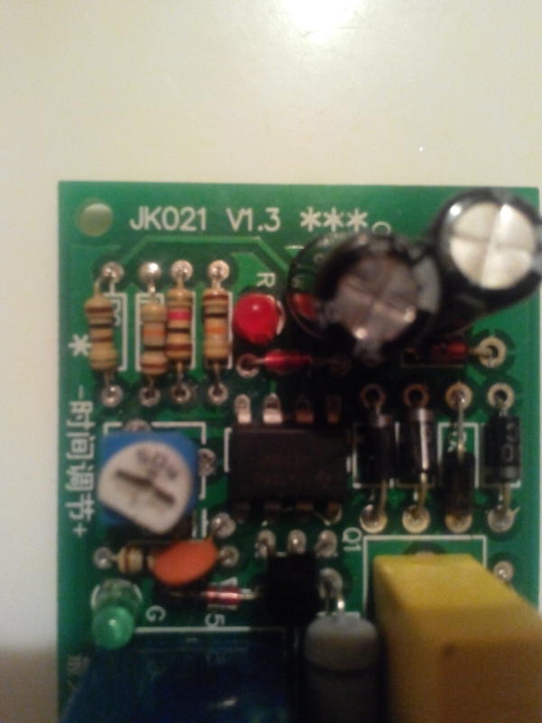

СообщениеДобавлено: 31 янв 2017, 09:33
Сообщения: 17
Откуда: Апрелевка

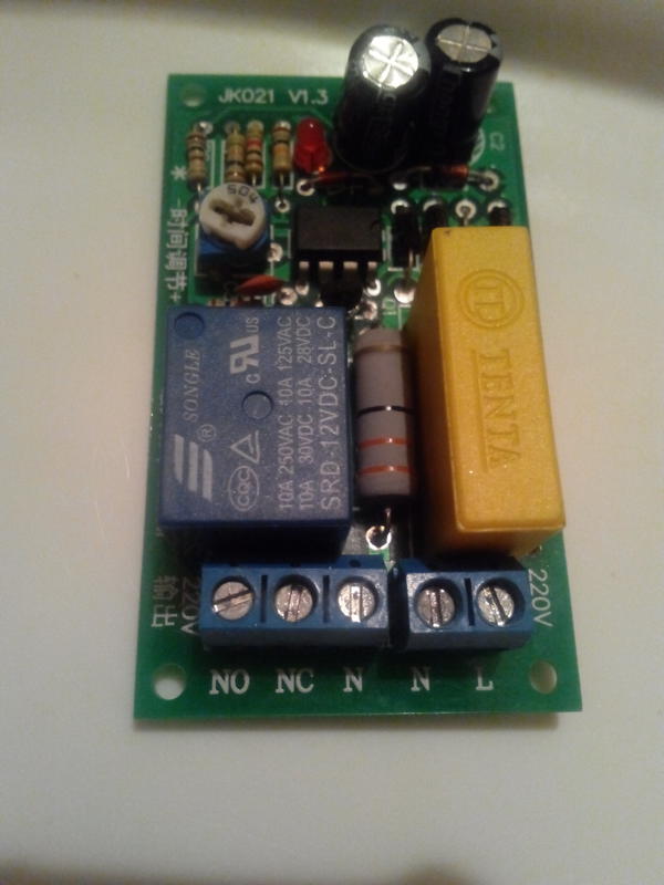

14856385662013406.jpg [ 54.02 КБ | Просмотров: 840 ]
WOLF1829
СообщениеДобавлено: 31 янв 2017, 12:13
Скорей всего это все собрано на микросхеме NE 555, надо смотреть как там реле подключено к схеме, фото обратной стороны давай. А схема должна работать можешь и без лампочки собрать и на одном переключателе и попробовать будет ли реле вибрировать.
