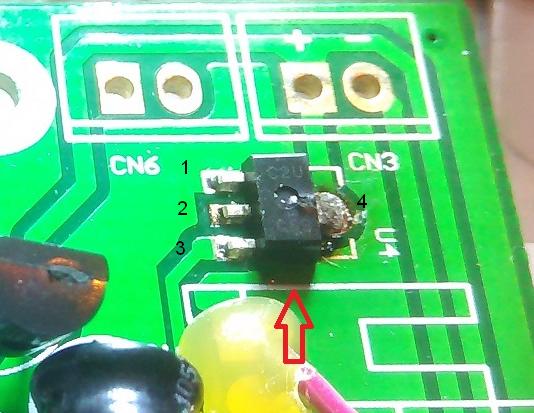

В общем в одном из самых первых сообщений был вопрос задан: "куда она идет"?
если бы я еще что то в этом понимал

Судя по маркировке(U4) детальки на плате это стабилизатор .
Мультиметр есть ? Пользоваться можешь ?

Стабилизатор выпаять с схемы
Собираем девайс в кучу и включаем
Черный щуп мультиметра ставим на первый вывод стабилизатора(где он был в схеме),красным по очереди тычем во 2 вывод и потом в 3 вывод
Озвучиваем замеры

совпадают наверно, обычный пальчиковый разъем, центральный +, наружний -
вы имеете в виду собрать всю электро-схему тренажера, без этого стабилизатора и включив сделать замеры. но он не включается вообще, если только пр включении блока, на выводах 1,2,3 сразу что то должно появиться, тогда попробую замерить. позже напишу что вышло

а кстати где 1 вывод
СообщениеДобавлено: 18 мар 2015, 19:56
Второе сообщение смотри !

Вот смотри.
Пока профиль не поправишь - не помогу ! ;)
