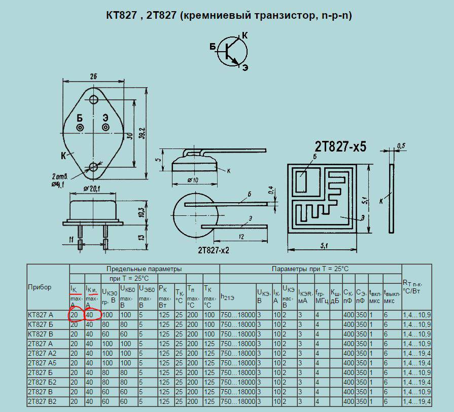

Насчет пульсирующего тока заряда, согласен. Но со сглаживающим кондером или без, ток на выходе стабилизатора будет постоянным.
Так что его убирать нет смысла.
А вот для транзистора это смерть?
Наоборот.
Транзистор будет меньше греться.
Да и в импульсе, той же марки транзистор, способен вывезти бОльший ток, чем в постоянку.
Например тот же КТ827 в постоянку способен выдержать 20А, а в импульсе все 40А.
кт827_параметры.jpg [ 116.82 КБ | Просмотров: 719 ]
