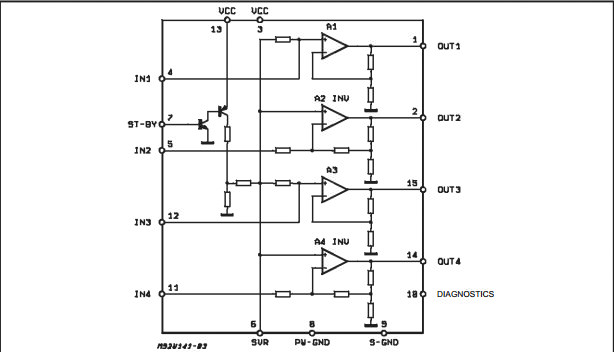

мне не понятно почему мафон работает только при подаче питания на три контакта штекера
если подать на два либо не работает либо работает только подсветка
на выходах звука везде 4 вольта
по микре :
1 out 1 - 4v
2 out 2 - 4v
3 vcc - 12v
4 input 1 - 0
5 input 2 - 0.1v
6 svr - 0
7 stand-by -3.7v
8 pw gnd - 0
9 s -gnd - 0
10 diagnostik- 0
11 input 4 - 0.1 v
12 input 3 - 0
13 vcc - 12v
14 out 4 - 4v
15 out 3 - 4v
при нажатии кнопки MUTE напряжение на ноге 7 пропадает

Простите но я не знаю о чем говорят эти напряжения.
Разжуйте пожалуйста.
 Заголовок сообщения: Re: помогите опознать
СообщениеДобавлено: 14 июл 2014, 20:10
tda7377.jpg [ 27.13 КБ | Просмотров: 1406 ]
Ну вот смотри: схема не мостовая, значит на выходах должно быть половина питания то есть примерно 6V.
Питание- 3 и 13 выводы. там вроде порядок.
Stand-by это дежурный режим.
тоже вроде как в порядке. немного настораживает что вроде маловато, но тут пока мне сравнить не с чем- нет такой магнитолы под рукою (хотя, возможно скоро и будет... :idea: ).
Вариант такой- может быть на входах сигнала нету (еще что-то вылетело). Просто коснись входа рукою- если микросхема живая той фон должен быть.
А микросхема новая или снял откуда-нибудь?

снял с мафона у которого панелька разбилась.
должна быть рабочей
может выпаевал плохо? перегрел например
долго мучался если честно

фона нет
все потрогал
видать микруха
