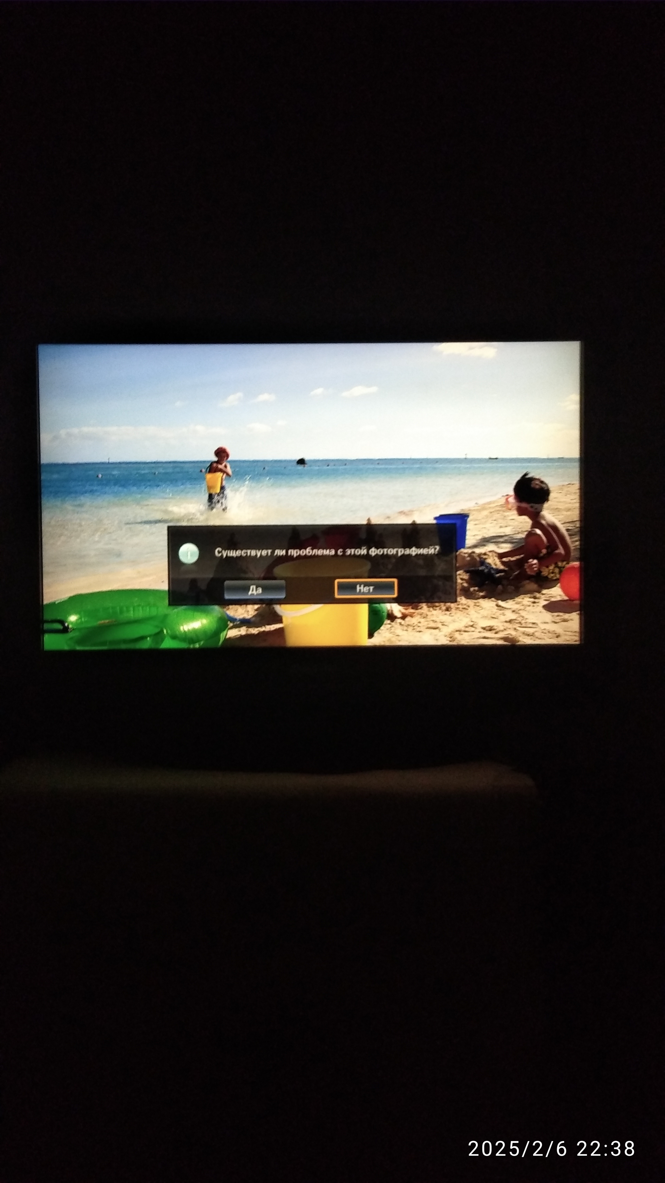

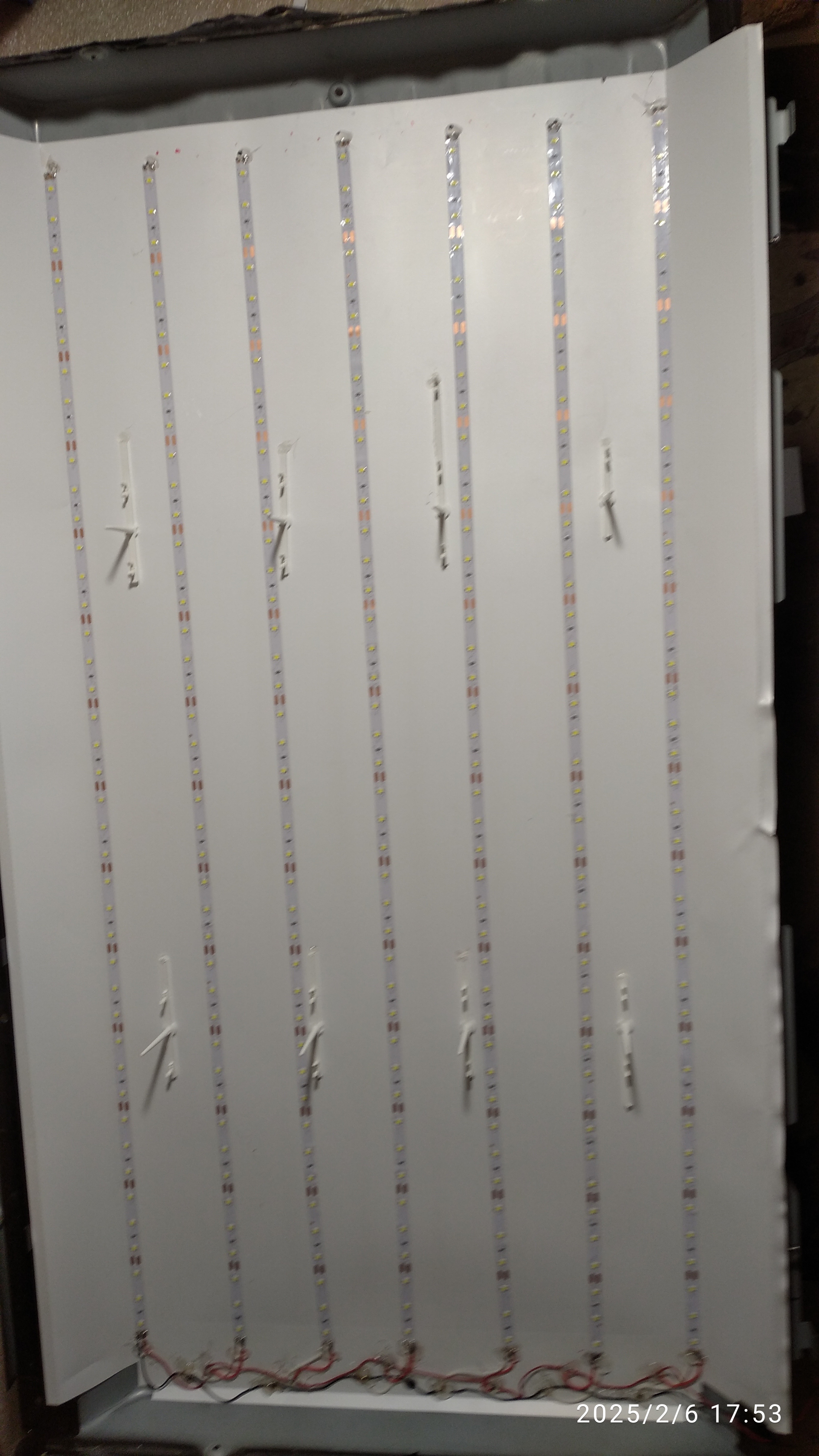

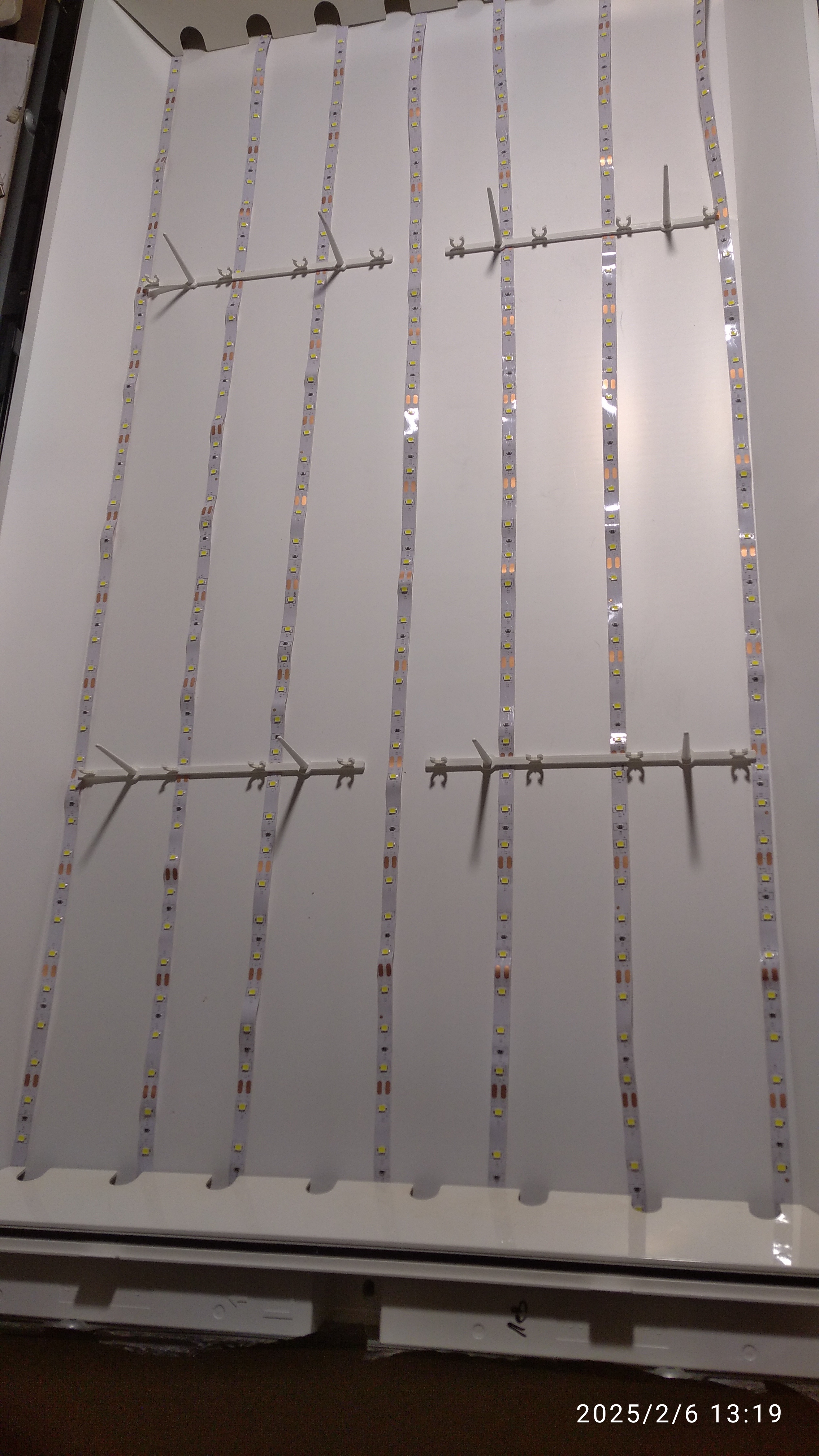

Переделка с ламп на ленты прошла успешно , ни засветов , ни полосок нет .
Изображение экрана слишком чётким не получилось ( камера не суперовская в телефоне ) , главное видно само изо, оно как " Родное" . :yahoo:
Меня ВПОЛНЕ устраивает !!! Потратил только за сегодня более пяти часов , но оно того стоит !
Величина тока , потребляемого всеми лентами составила 1.65 А . Ленты не нагрелись абсолютно после 30ти минут прогона. Реле на термоклей посадил , места в БП хватает.
Примите большую благодарность за помощь начинающему ! :good:
