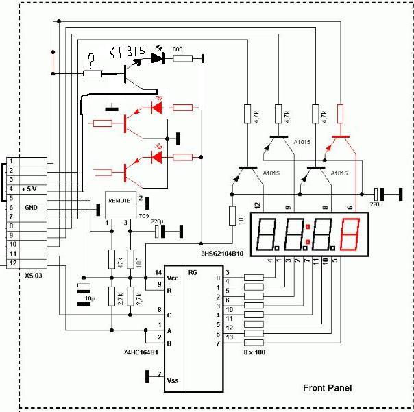

Какой резистор воткнуть , правильная ли схема.
Фотоприемник1.JPG [ 56.53 КБ | Просмотров: 1092 ]

СообщениеДобавлено: 19 дек 2013, 17:45
Резистор от 10к. светодиод оставь как есть.

СообщениеДобавлено: 19 дек 2013, 20:00
Опять Сергей тему не читает толком ! Если я оставлю как есть светодиод,то он окажется анодом к минусу.Короче сделал как в последней схеме.При включении светодиод горит,нажимаю на ПДУ,светодиод моргает. :lol: Спасибо за помощь ! Больше не буду мозг выносить! :D

СообщениеДобавлено: 19 дек 2013, 20:06
Ну опять же все верно, я действительно сегодня не внимательный :( Ну надеюсь, что хоть чем то помог :write:
