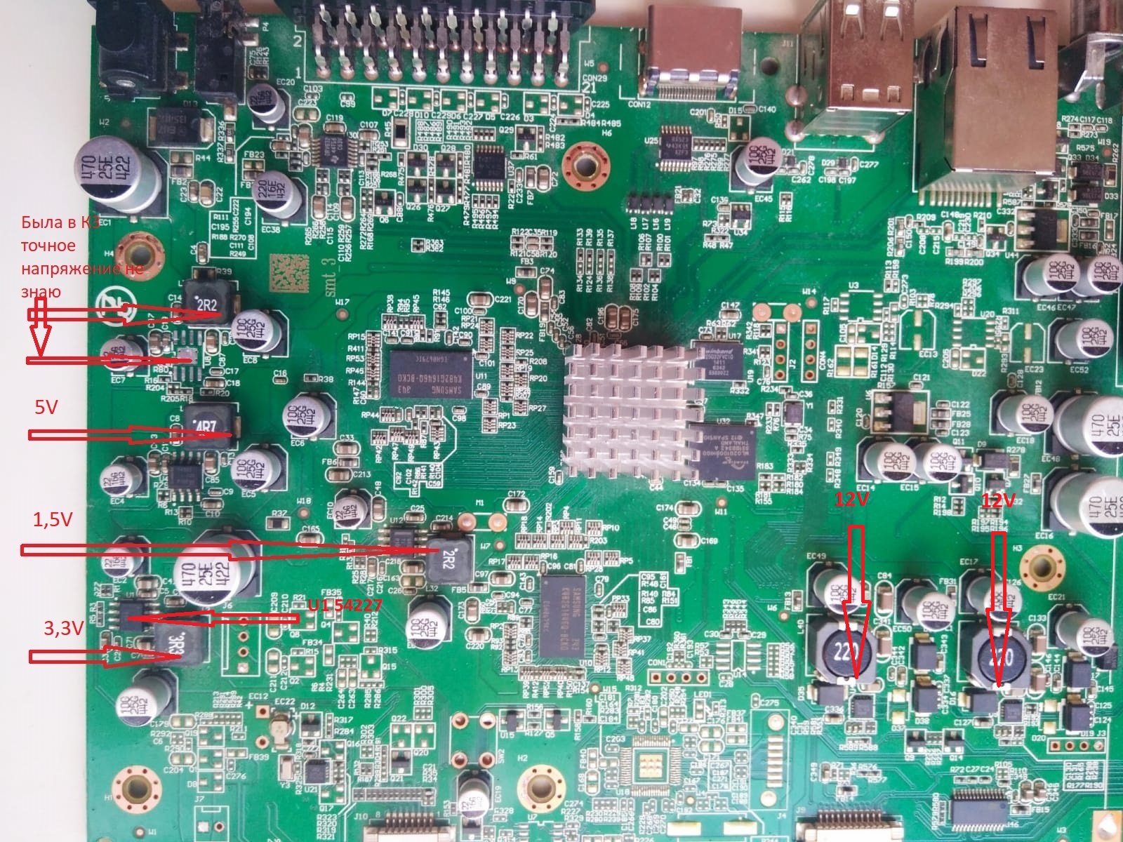

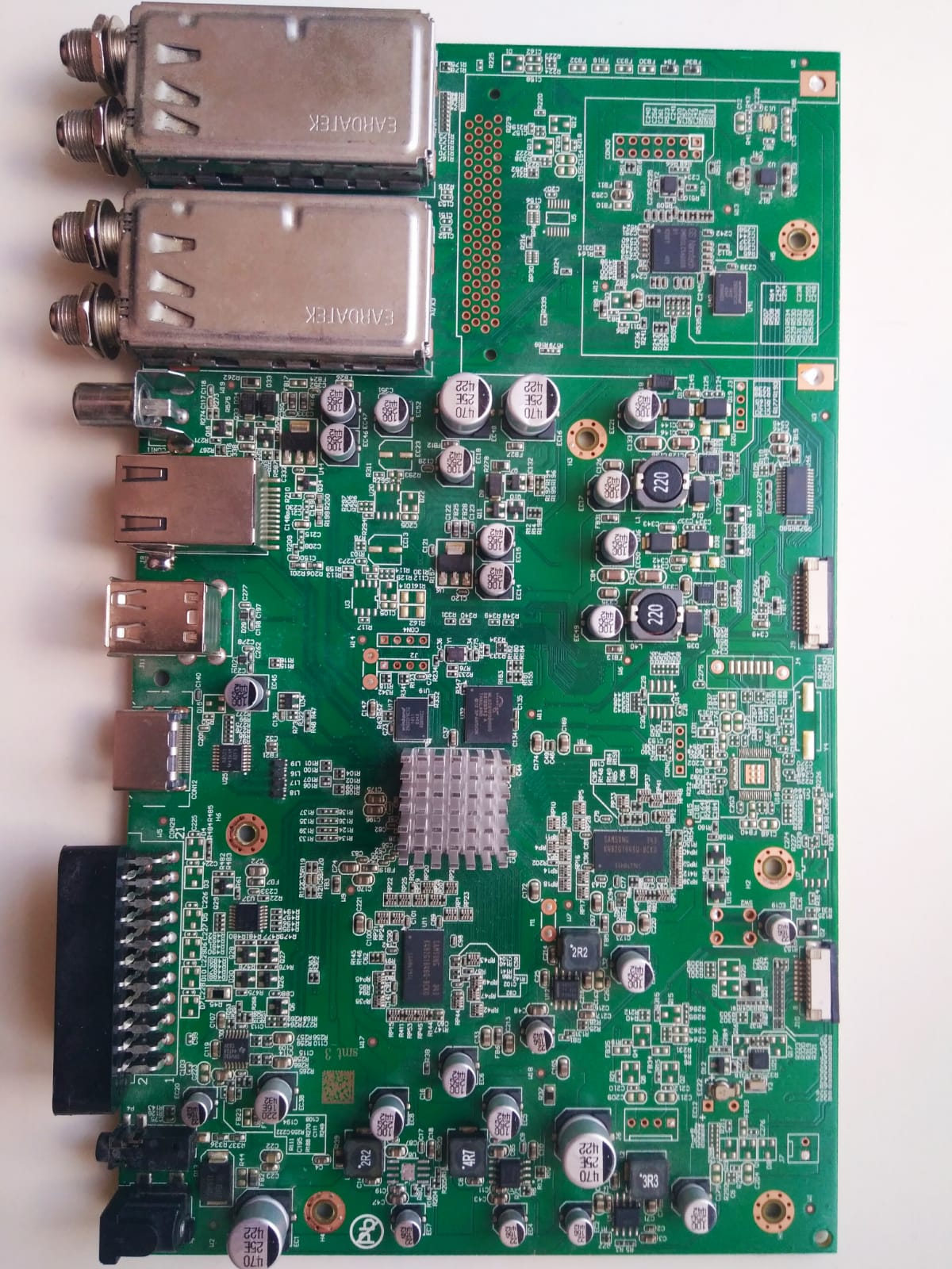

1 фото: общий вид платы

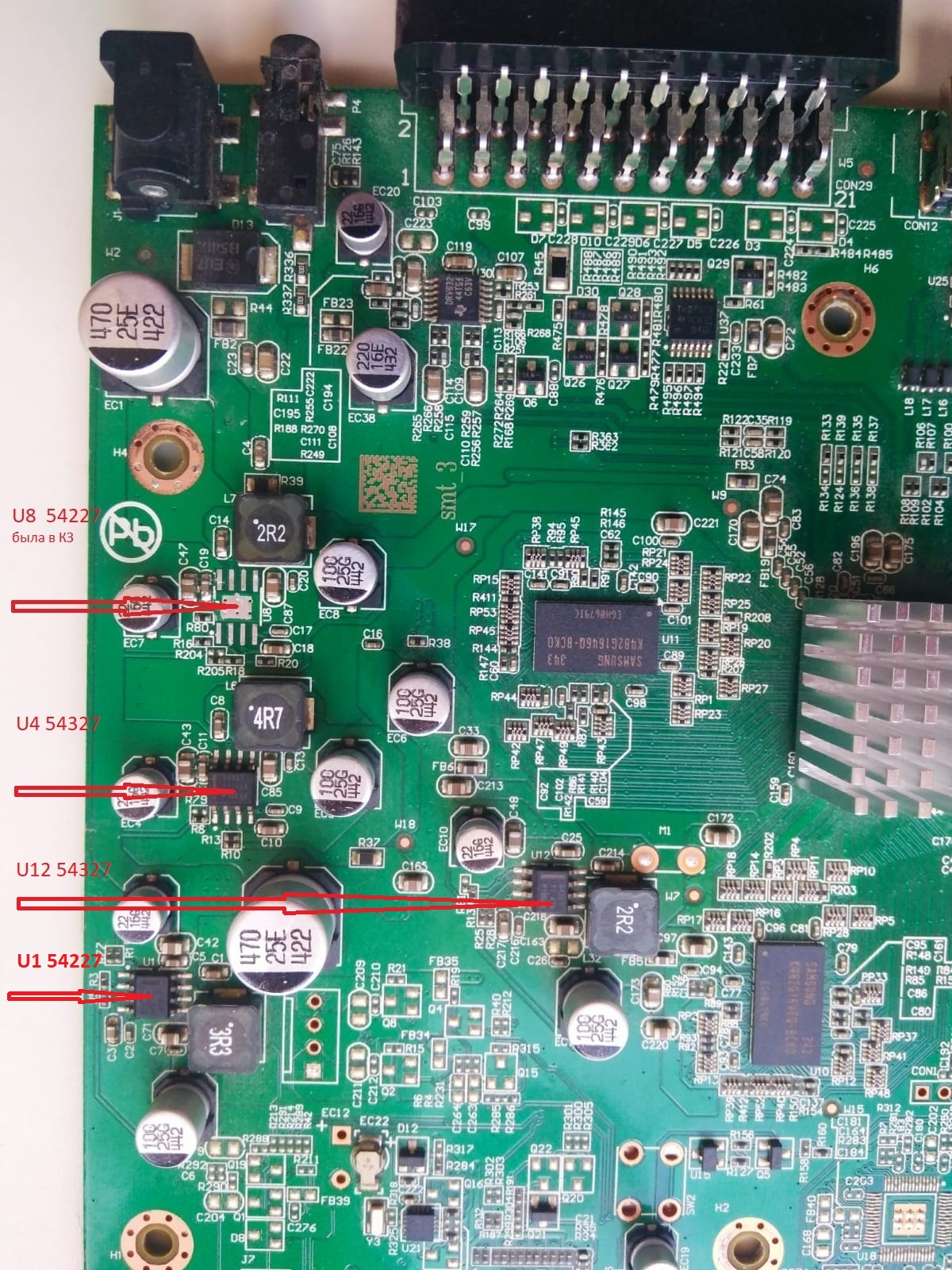

2 фото: напряжения контрольных точек
3 фото: маркировка на преобразователях

[quote="Dmitry 65"]А другой рес что тож неисправный был? Или. Можно было напряжения измерить тогда хотя бы на этом стабе. И не только. Или я вижу для автора это такая проблема тут все показать.
Выложить в форуме напряжения на контрольных точках не проблема, только не хотелось начинать заниматься ремонтом без схемы ( ведь с ресивером я столкнулся в первый раз) А как оказалось проблема, что нет ни где этой схемы.
СообщениеДобавлено: 10 авг 2023, 13:36
Ну ты же пишешь что нашёл точно такой же рес. Если рабочий то можно же глянуть какое нпряжение на нужном стабе. :? Схемы нет и не будет возможно. Потому и писал про даташит на проц. Ну никто же не слушает. Пока ты будешь искать схему люди другой рес купят скорей всего.
СообщениеДобавлено: 10 авг 2023, 16:38
Сообщения: 176
место жительства: Тула
