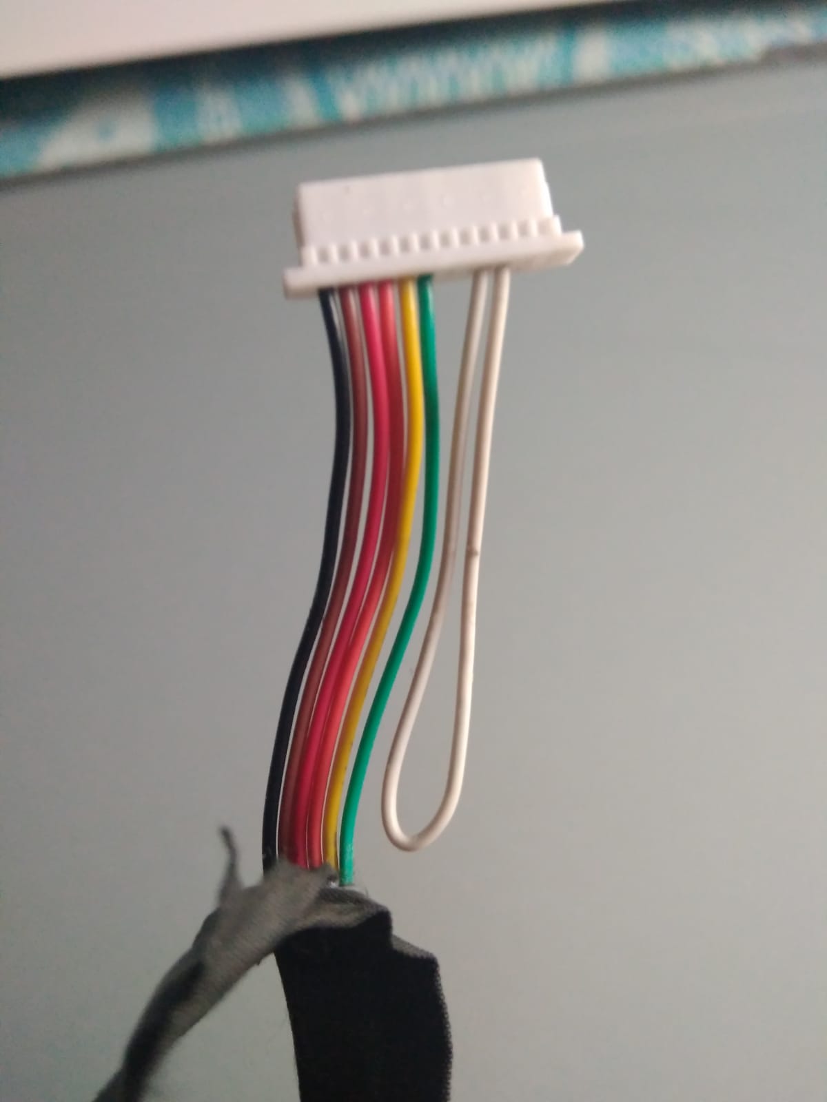

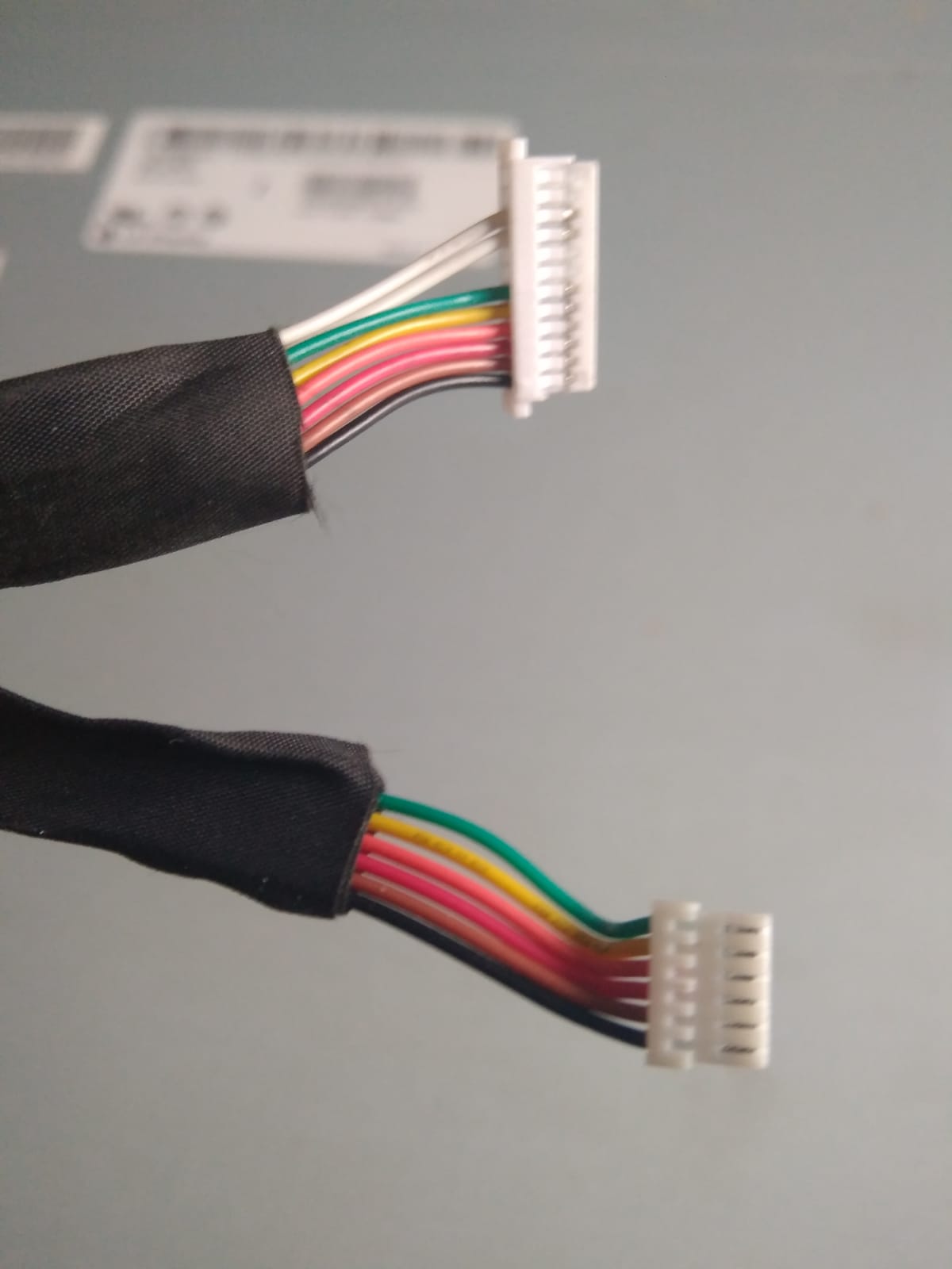

Разобрал я вчера матрицу , оказалось не так сложно, легче, даже чем на некоторых телевизорах . В те места, где приклеены родные планки еле, еле влезут 4 мм. ленты. Проверил родные светики китайской приблудой ( хорошую вещь сделали , не раз выручала). Все загораются и красиво так все сделано, вот и подумал, что наверное подберу подходящий драйвер и оставлю все как есть. Да, с проводами (белыми) в шлейфе питания разобрался ( на фото все видно и понятно).
