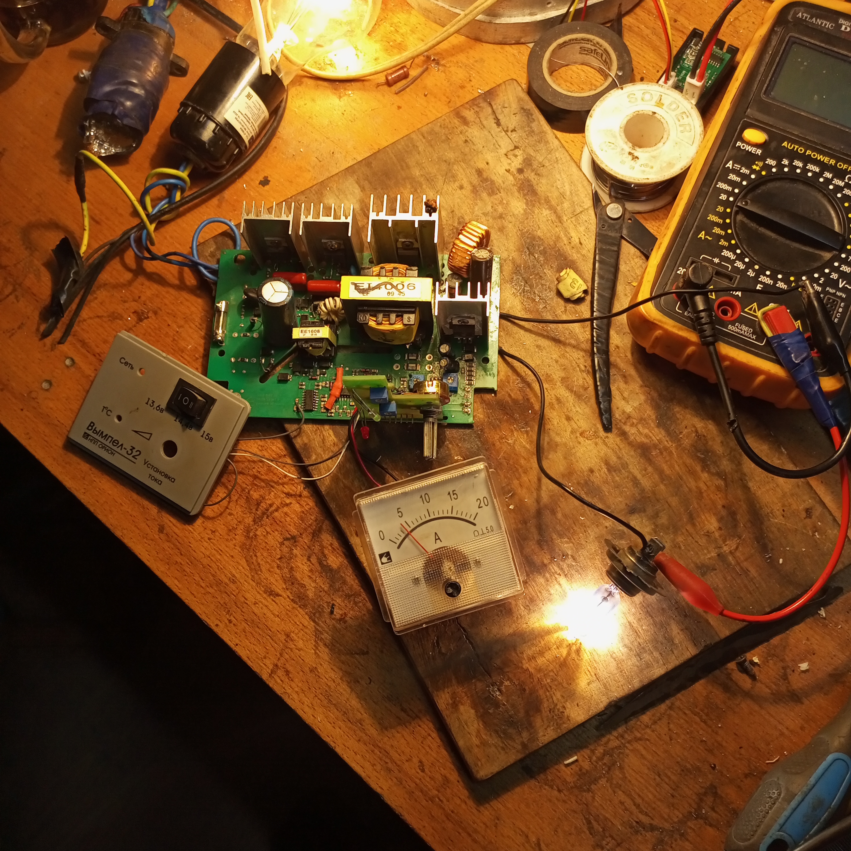

Трещина в дорожке была.
Теперь на выходе показывает 15v., когда цепляю лампочку 21ватт, падает напряжение до 0v, но амперметр показывает 1-2А.
Вычитал что такое может происходить если в сеть подключен через лампу
Проверю только через неделю.

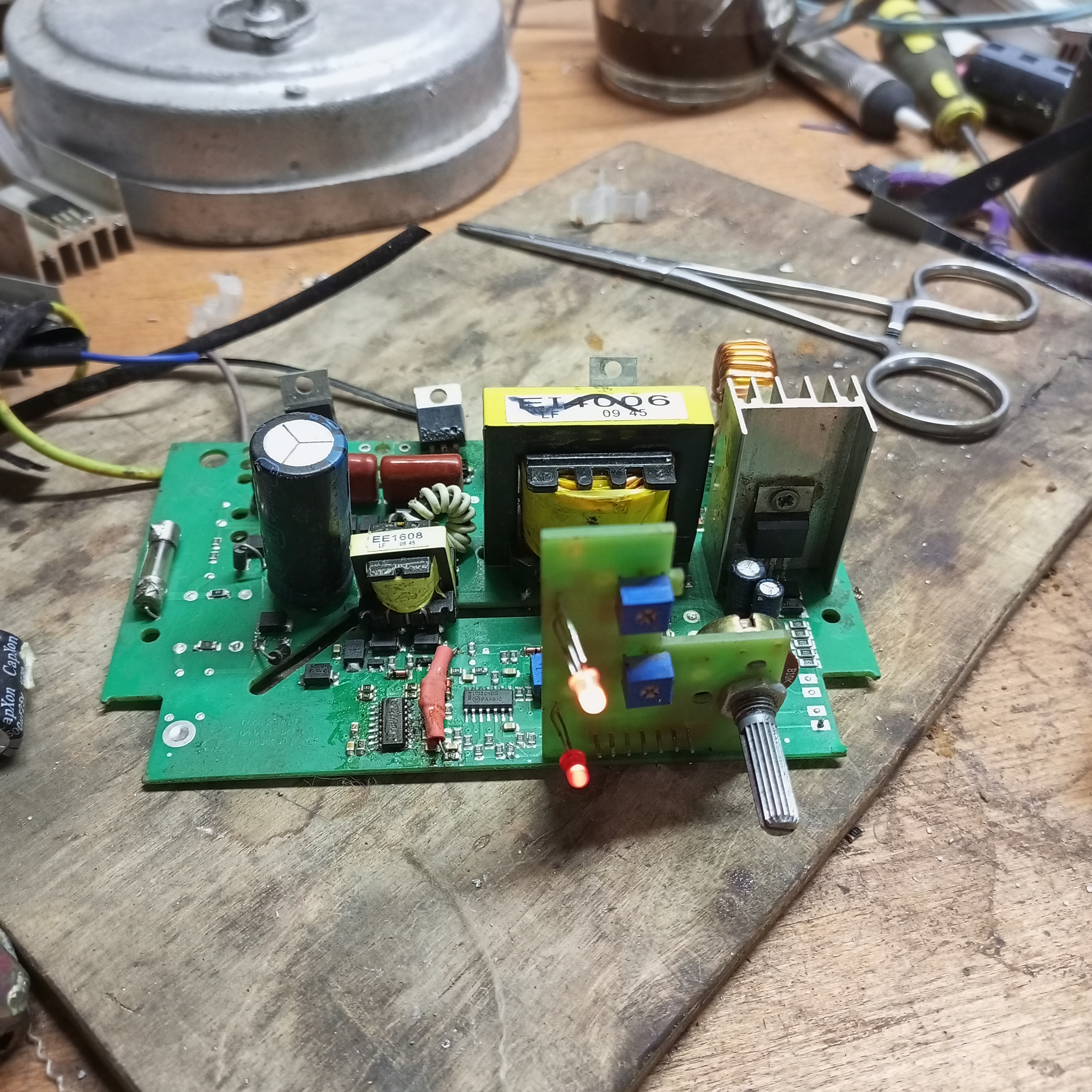

Вернулся домой! Привёз мини ослика Fnirsi 1c15, изучаю....
Отрегулировал напряжение на выходе зарядного, 14,4v в среднем режиме, 15v в третьем режиме, а вот в первом режиме 6,8v... Когда цепляю лампу 21w, она еле светится, напруга падает до 2v.
Питание на микрухи 4,8v. Номинал одного резистора отличается от заводского. R23 должен быть 3,6кОм, а стоит 3,6 и 1кОм паралельно. Изменение влияет на регулировку выходного напряжения, я так понимаю...
И надо проверить LM393 или сразу поменять. Не работает регулятор тока.
P.s. феном погрел микруху и теперь на всех режимах 7v. Я думаю оба компаратора крякнули.....

Самые последние виновники С6 и R17(smd они), а под ними клей. Коротило при включении, а мультиметр соответственно показывал норму при прозвонке.. Выпаял, прочистил, и всё работает.
Осталось подрегулировать напряжение резисторами и можно собирать.

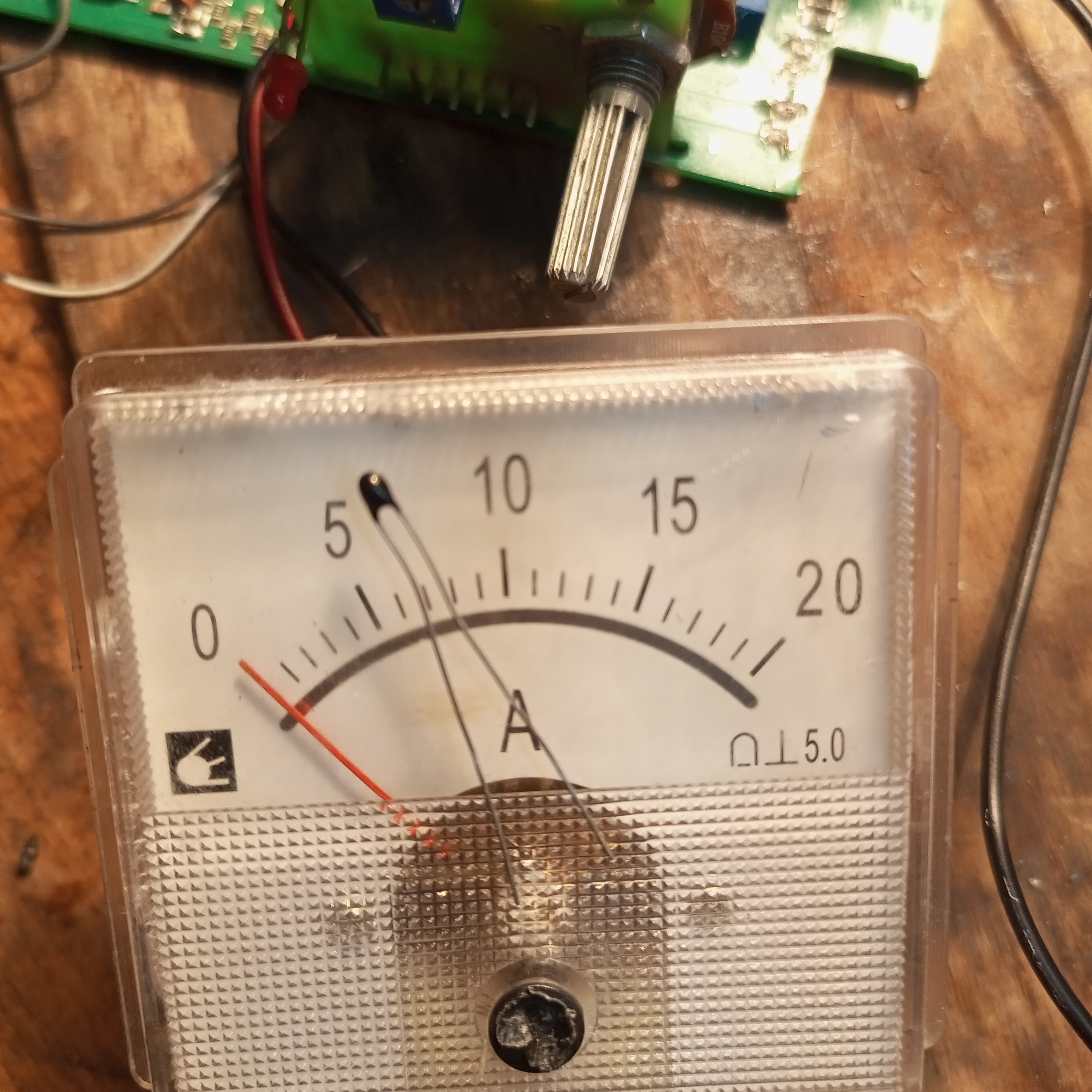

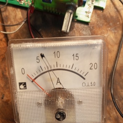

Родной ntc2 перегорел. Поставил 10кОм, но чтобы заработал пропеллер надо его разогреть чуть ли не до кипения. Я так понимаю что надо уменьшить сопротивление r39, и тогда раньше будет включаться вентилятор. Так?
IMG_20230208_233905_300.jpg [ 2.21 МБ | Просмотров: 2728 ]
IMG_20230208_233407_676.jpg [ 2.91 МБ | Просмотров: 2728 ]
