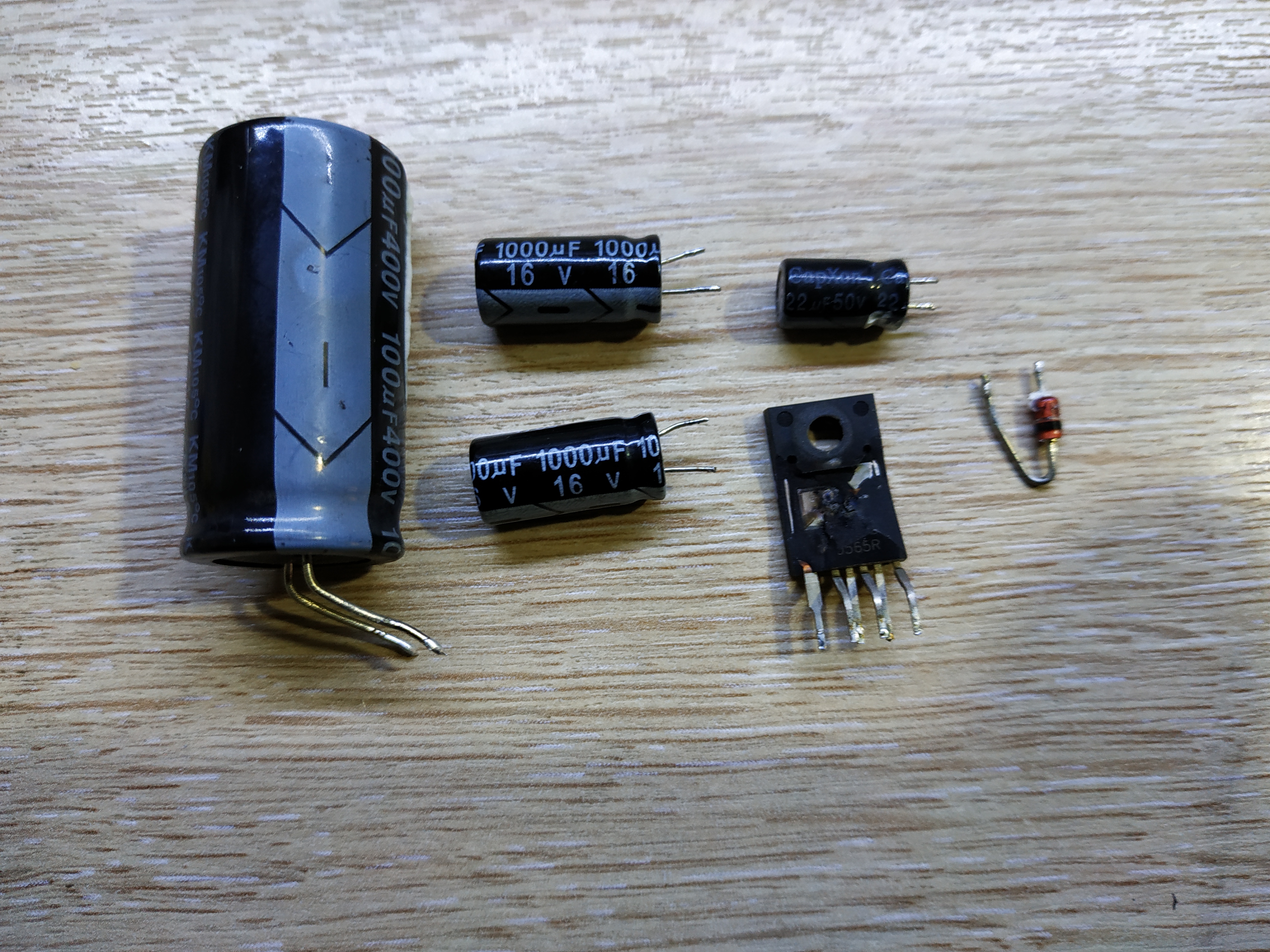

IMG_20220530_090223.jpg [ 5.21 МБ | Просмотров: 5414 ]
Пока что вот,что нагрёб своим бульдозером :) .Продолжаю покатушки. :)

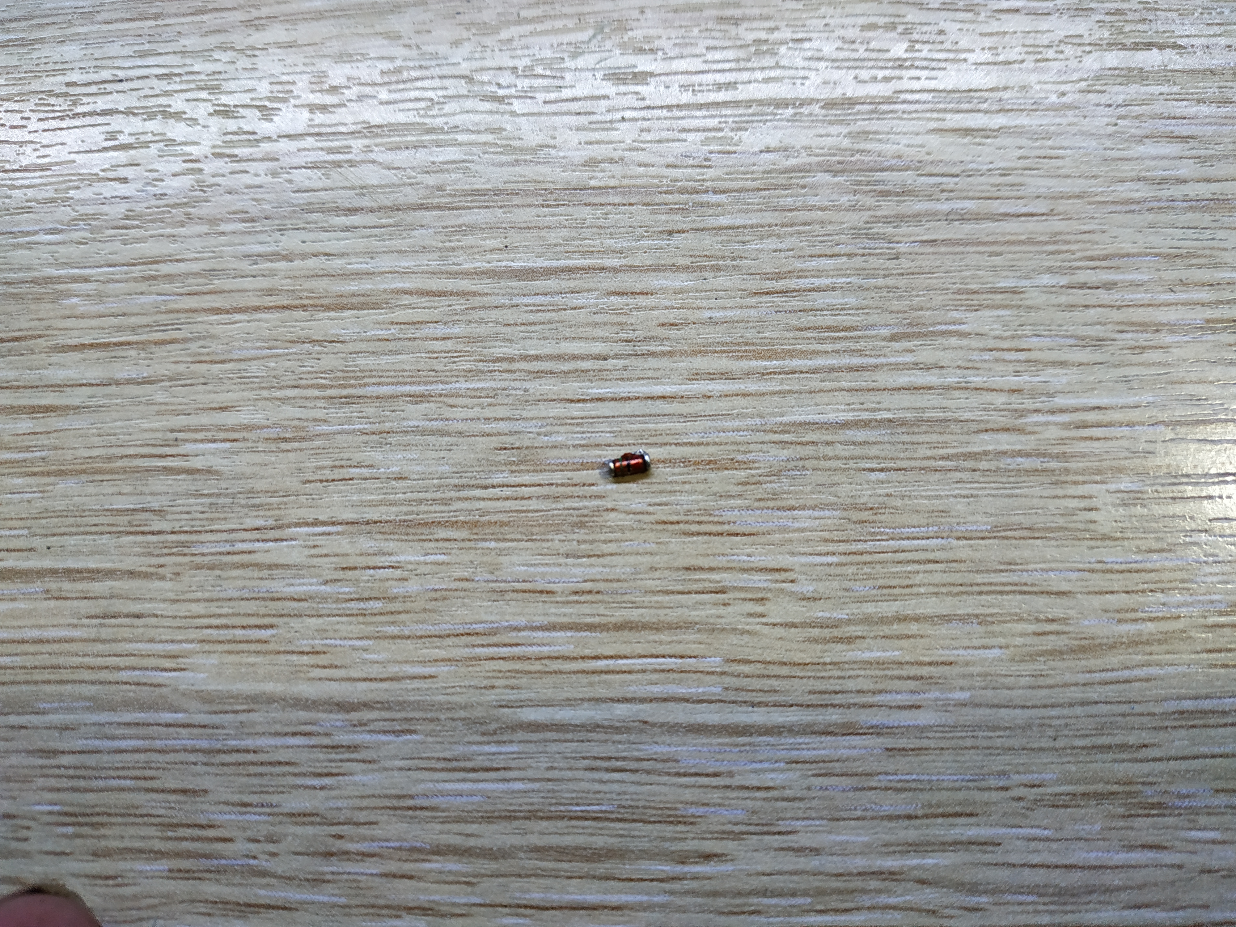

IMG_20220530_154648.jpg [ 6.05 МБ | Просмотров: 5476 ]
Вот ещё одного клопа бульдозером нарыл :)
