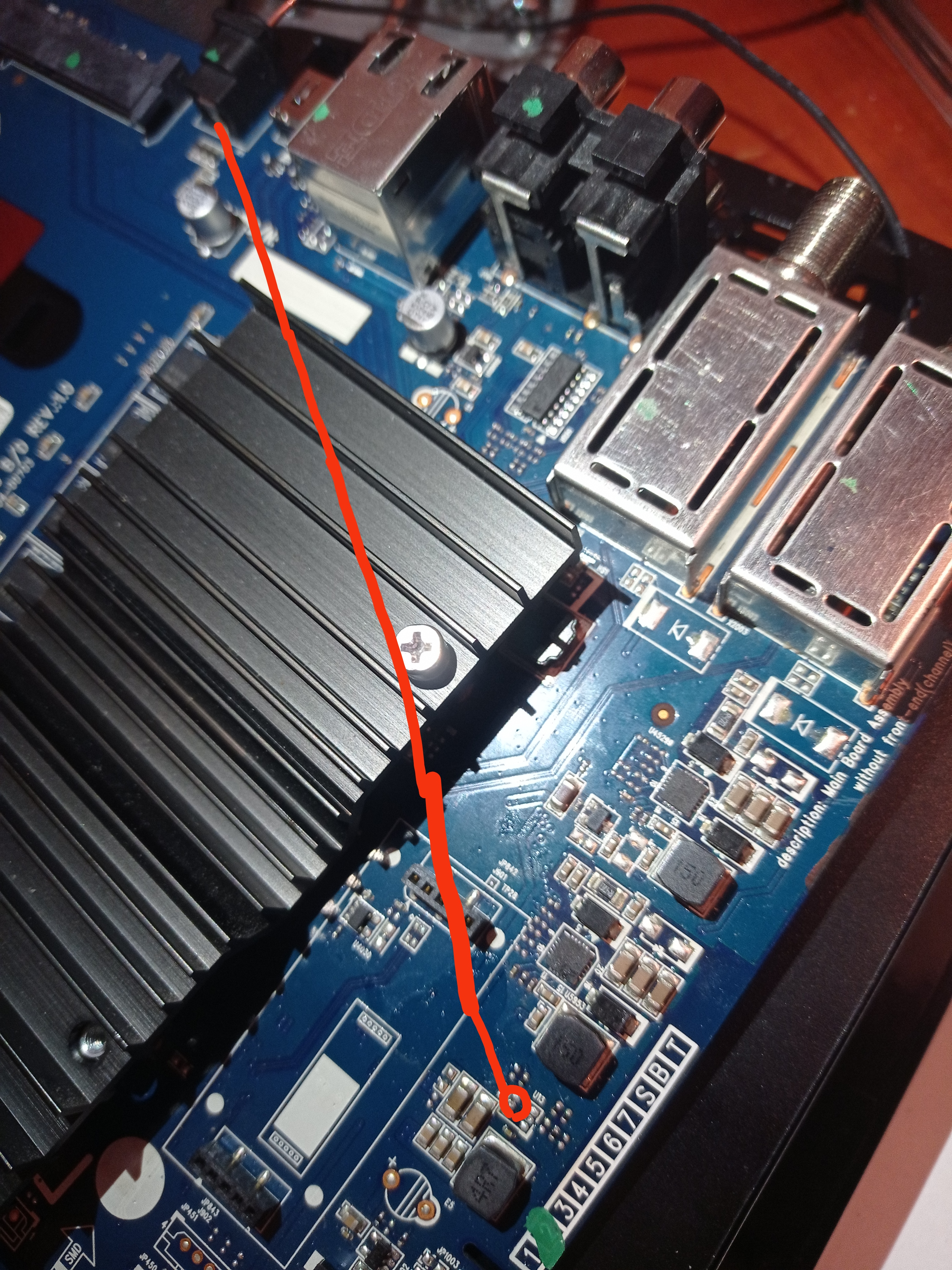

dumar84 писал(а):
На платах есть много таких деталей с таким размером как мне надо, они кардинально отличаются или можно попробовать заменить?
корпус совершенно ни о чем не говорит- они действительно могут кардинально отличаться, так что рисковать я бы не советовал

СообщениеДобавлено: 24 янв 2022, 18:58
Сообщения: 3241
Это микра SY8113. Это точно, заказывай и ставь и смотри даташит.

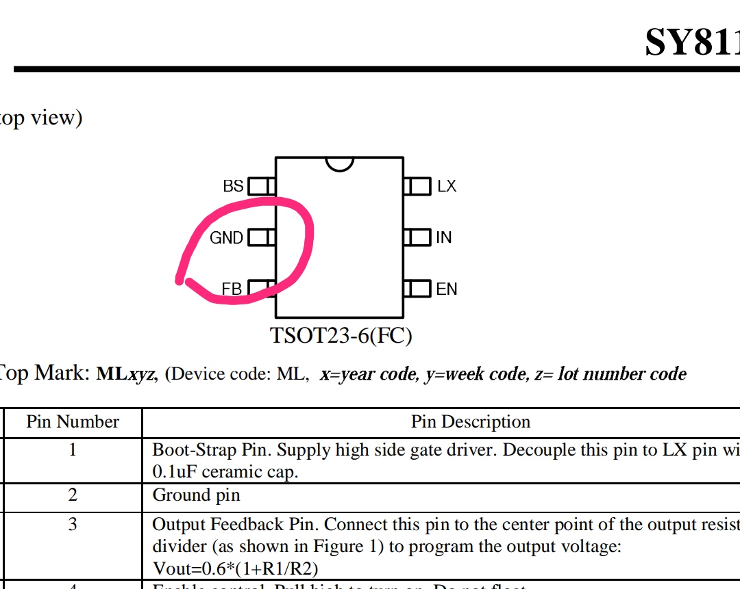

Dmitry 65 писал(а):
Это микра SY8113. Это точно, заказывай и ставь и смотри даташит на не.
Заказал с алиэкспресс, там даже в описании указаны первые две буквы ML как у меня. (ещё вопрос, средняя нижняя ножка позначена как GND 2 Ground pin она подлючается к кнопке питания?)
Жалко что месяц ждать придется. Пробовал найти аналог какой то, который можно найти у нас в местных онлайн магазинах но как то безрезультатно. У нас не сильно это развинуто, не чинит никто технику.
Спасибо вам за помощь, будут изменения отпишусь.

СообщениеДобавлено: 24 янв 2022, 22:20
Сообщения: 3241
Не может эта нога с кнопкой связана напрямую , это общий провод и кнопки обычно тож одним контактом связаны с общим проводом. Другое ставить не желательно , даташит изучал же, три ампера эта микра. Как придёт посылка останется только правильно запаять. И что прям точно Шотландия, ничего такого, скажи честно :lol:

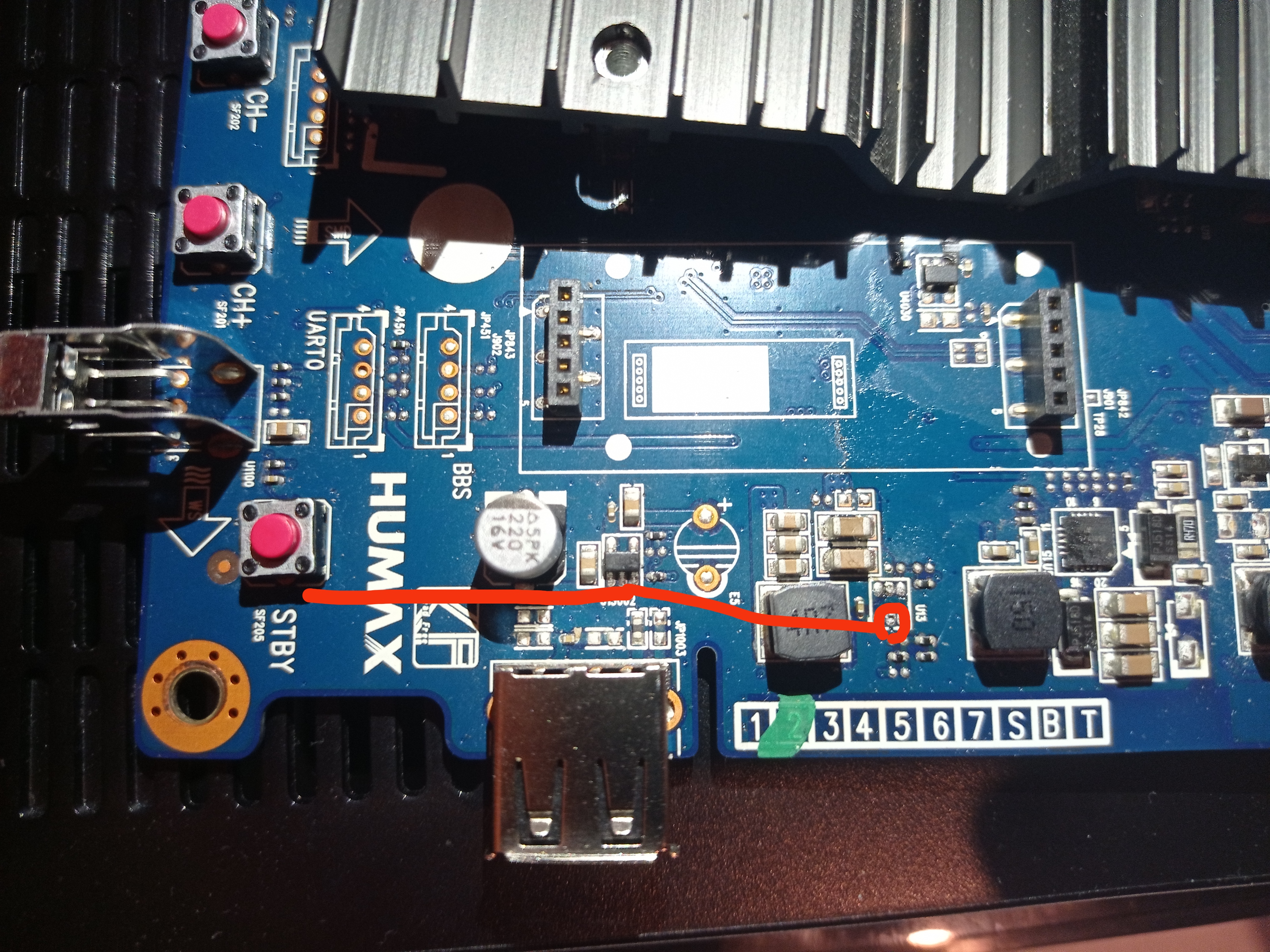

СообщениеДобавлено: 25 янв 2022, 00:37
Зарегистрирован: 20 янв 2022, 22:08
Сообщения: 29
место жительства: Шотландия
Комментарий к файлу: Средняя ножка (нога 2 ) прозванивается мультиметром на кнопку включения.
IMG_20220124_211225.jpg [ 4.7 МБ | Просмотров: 2920 ]
А на верхнюю среднюю ногу (нога 5) приходит 12 вольт и прозванивается на плюс в гнезде блока питания.
IMG_20220124_211825.jpg [ 4.55 МБ | Просмотров: 2920 ]
Комментарий к файлу: А на верхнюю среднюю ногу (нога 5) приходит 12 вольт и прозванивается на плюс в гнезде блока питания.
IMG_20220124_211353.jpg [ 4.79 МБ | Просмотров: 2920 ]

dumar84 писал(а):
Вторая нога прозванивается на кнопку включения и на масу.
СообщениеДобавлено: 25 янв 2022, 09:56
Сообщения: 3241
Да ладно с этой кнопкой, что то ты не то меряешь , мультиметр это ещё не совсем точно , придёт, ставь а дальше видно будет. Дааа, с мастерами у вас проблема, надо ехать калымить :lol:
